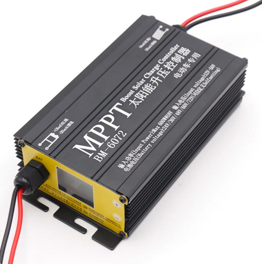

Ich bin gerade bei Ali über einen (zumindest mir) neuen MPPT Boost Laderegler gestolpert.
Es gibt ihn drei Varianten BM-3072 BM-4072 BM-6072 für 300, 400 und 600 Watt.
Im Gegensatz zu den CTK Ladern von Sunyima hat er ein LCD-Display mit mehr Infos, das find ich eigentlich nicht schlecht.
Funktionsumfang, Baugröße und Gewicht sind vergleichbar, aber die Kindersicherung ist anders, ist hier eine Tastenkombination, beim CTK tatsächlich ein Schalter.
Ich hab ihn schonmal bei zwei Anbietern gefunden:
Snaterm Electrical Store
https://de.aliexpress.com/item/1005006264653901.html
JYYHSRPOWER Renewable Energy Tool Store
https://de.aliexpress.com/item/1005006398503349.html
Er ist gerade im Angebot zwischen 24 und 33 Euro :shock:
Hat schon wer Erfahrung damit?

die Spannungsregelung ist aber offenbar nur für LiFePO4- und Blei-Akkus geeignet.
Bei 72 Volt-System: Ladespannung 86,4 Volt -> bis 3,6 Volt bei 24s LFP.
Bei 60 Volt-System: Ladespannung 72 Volt -> bis 3,6 Volt bei 20 LFPs. (ggf. 18s LiIon-NCM auf 4 Volt)

Ich hab jetzt die 600 Watt Version bestellt und werde berichten, wenn ich irgendwann dazukomm :lol:
Ich seh auf den Produktbildern, anders als beim CTK, keine Schrauben, welche die Elektronik mit dem Gehäuse verbinden, was ja für die Wärmeabfuhr schoch wichtig ist (oder sein kann). Bin gespannt, wie sie das gelöst haben.
In der Produktbeschreibung wird aber eine Temperatur-Schutzschaltung beschrieben, die ist beim CTK nicht beschrieben.
Noch ein Unterschied ist, dass der Neue nur für eine Eingangsspannung bis 50 Volt ausgelegt ist, im Endeffekt nur zwei Panels.

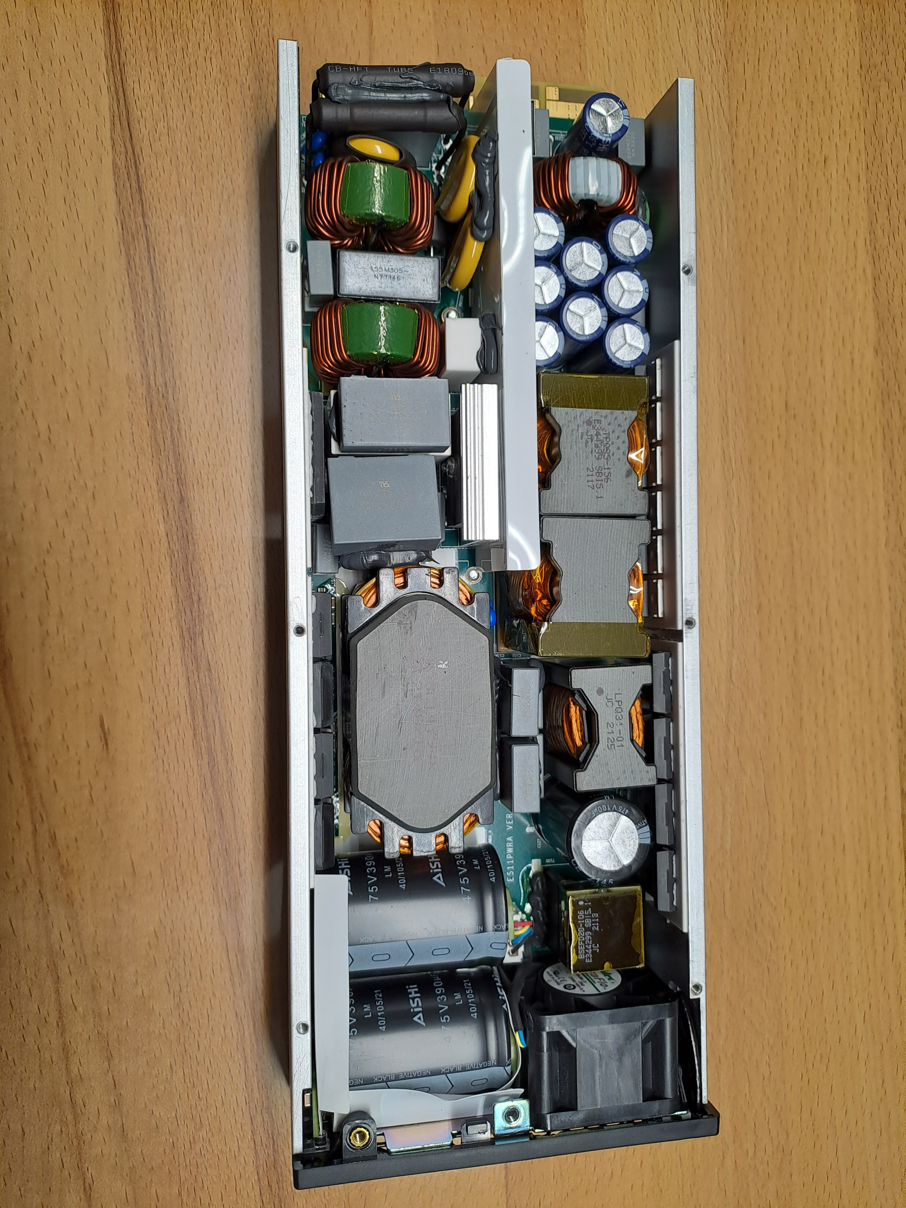

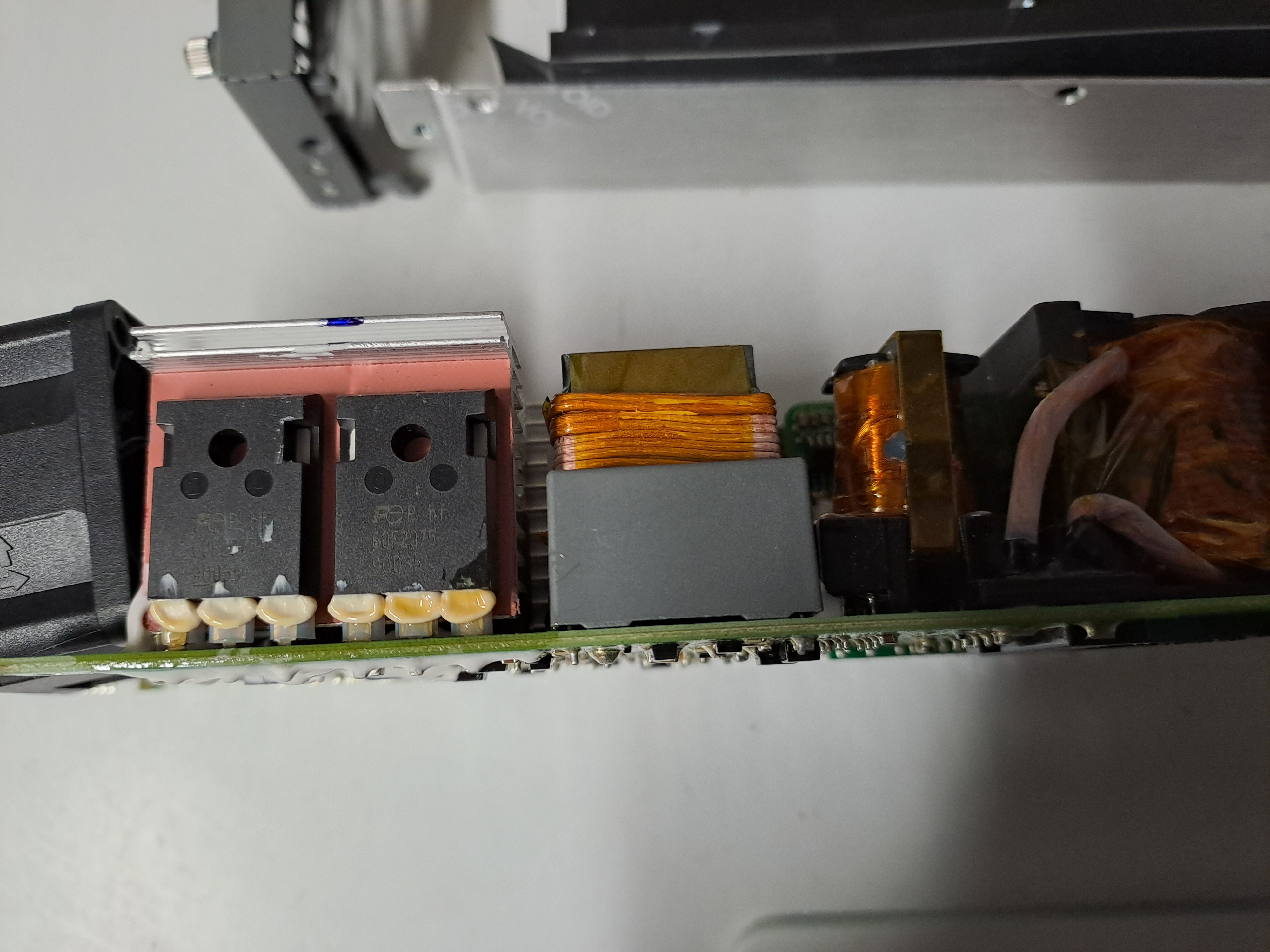

In modernen Netzteilen gibt es kaum Schrauben mehr, das ist fehlerbehaftet und dauert zu lange.
Da sitzen die Mosfets auf selbstklebenden Wärmeleitpads oder werden mit Klammern , welche in Nuten stecken, gegen den Kühlkörper gedrückt.
41-58,5V CC/CV Lader mit 1-4,3kW zu verkaufen 0,6-2,2kg klein, leicht, langlebig, auch im Duo mit 82-117V nutzbar
