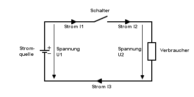

leeloo
Re: Ladegerät während Fahrt dranlassen oder nicht?
Der Stromkreis
(geschlossen wenn Schalter auf on ! ) aber nur dann.
Alle mal drüber nachdenken.
Wieviel Strom wird verbraucht wenn der Schalter auf off steht ?
