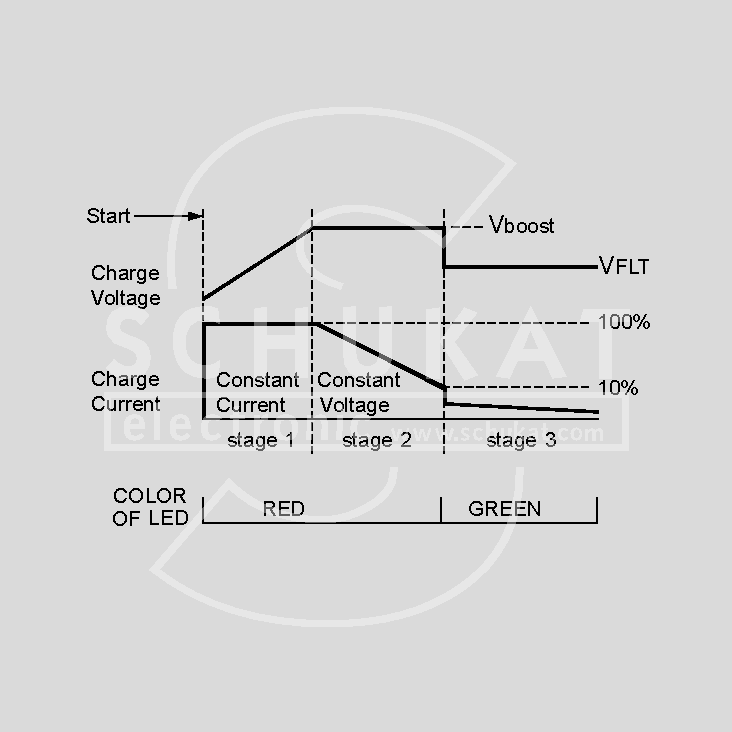

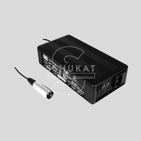

- Beiträge: 6502
Re: Was sieht ein Ladegerät?
Mit dem leicht verkorksten Batteriesatz wirst Du auf dauer nicht glücklich werden. Zu empfehlen ist auf jeden Fall die 2P/4S Verschaltung - sind nur 3 zusätzliche Kabel erforderlich. Desweiteren, weil die Batterien stark unterschiedliche Innenwiderstände aufweisen und teilweise nur noch 9Ah haben, Einzelladung, d. h. 4 einzelne 12V Ladegeräte. Die 5A Ctek Ladegeräte sind mit 69,- Euro/ Stück doch sehr teuer. Im Prinzip tun es auch die 3.8A Ladegeräte für 17,99 von Lidl, Aldi - Nachteil man muß mit der Modetaste immer das richtige der 4 Programme auswählen: kleiner Ladestrom (Motorad) bzw. großer Ladestrom sowie Sommer 14,2V und Winter 14,8V.
Eine Alternative wären vielleicht 4 Stück Meanwell PB 12 Ladegeräte, kosten so 50,- Euro Stück.
Die 3 beanstandeten Bleibatterien wären aus meiner Sicht ein Fall für den Anwalt bzw. Richter. Vielleicht kann die Verbrauerzentrale helfen. 10tkm kann man nur mit einem guten, selektierten Batteriesatz erreichen, gleicher Herstellungstag, fortlaufende Seriennummern.
P.S. Für dich als Vielfahrer wären sicher 16 Stück 40Ah LiFePo4 Zellen mit 1,5A Lastmodulen (arbeiten bei mir prima) und entsprechendem LG empfehlenswert.
