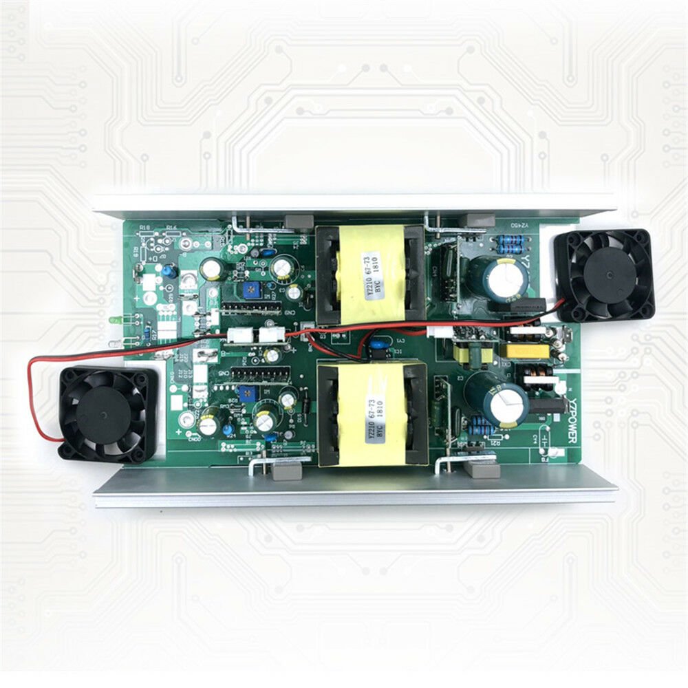

Platine befindet sich 2x im gehäuse / Oben und Unten je eine Platine !

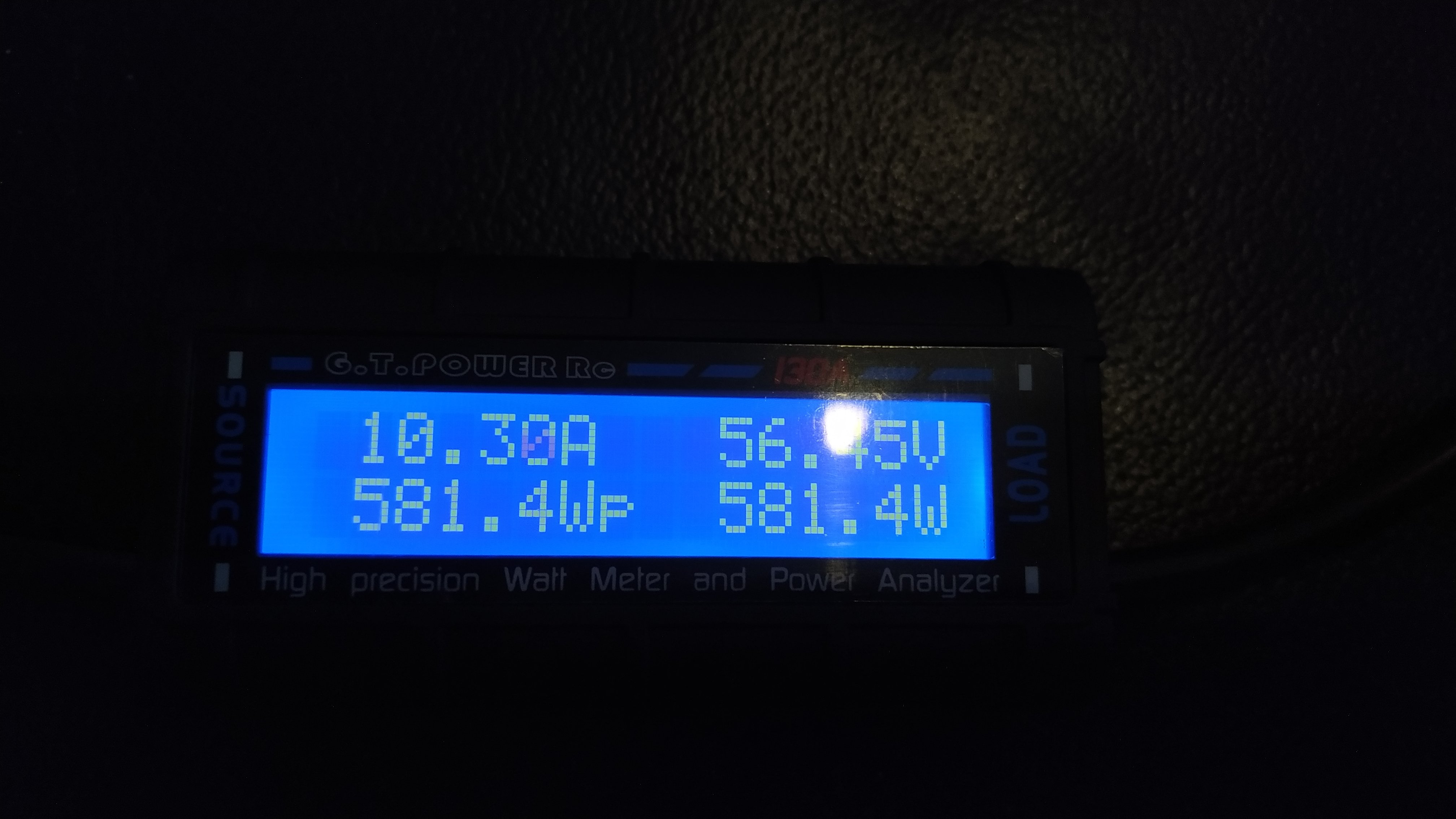

Angefangen bzw. erstmals abgelesen bei 56,4V mit 10,3A , aufgeladen bisher auf 57,1 Volt mit noch 8,3A weiter fallend , es geht halt dem endsport zu.

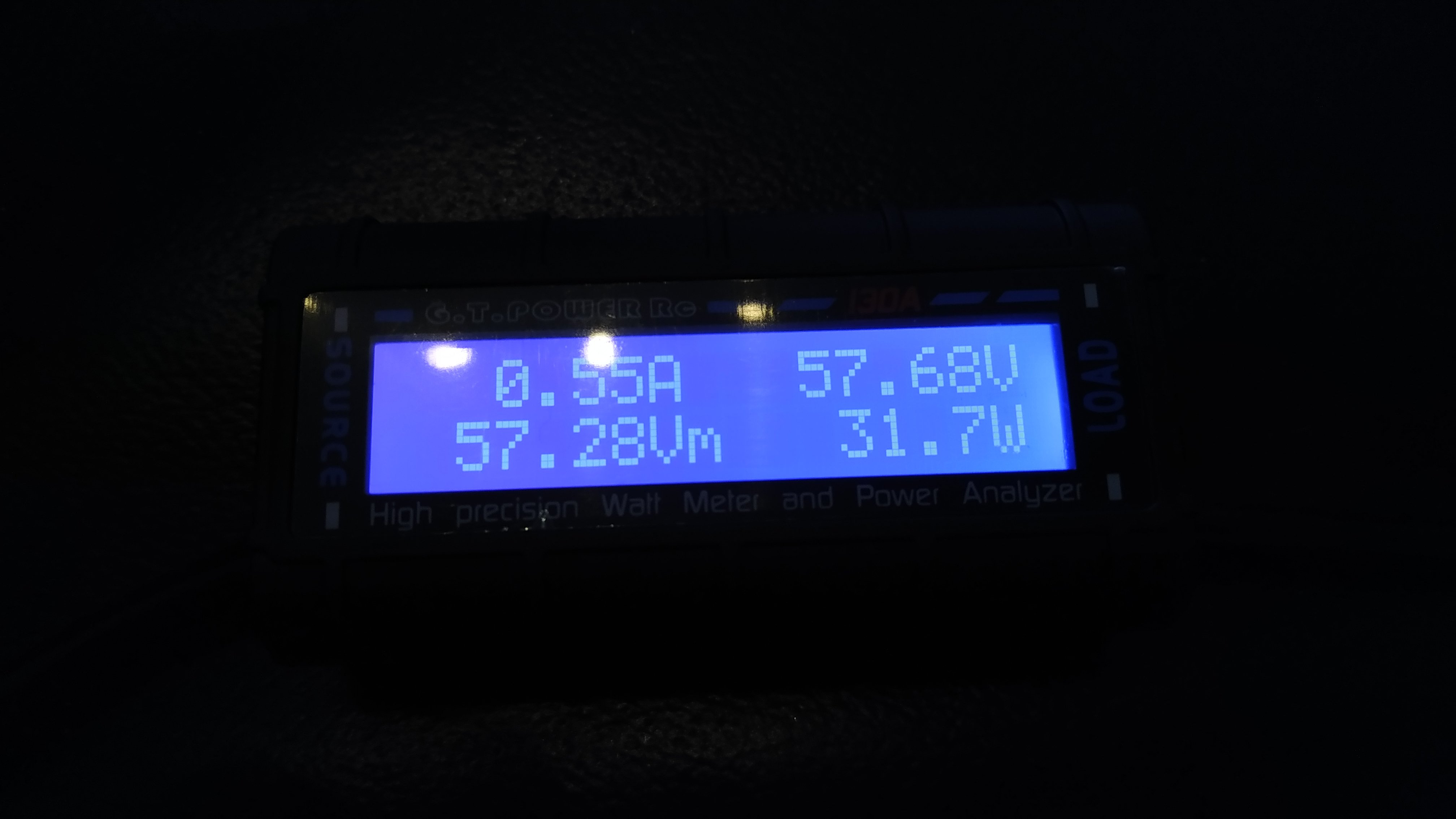

Der Ladevorgang wurde inzwischen abgeschlossen , das Ladegerät schaltet wie schon beschrieben nach und nach die Lüfter runter/ab , und nach beendeter Ladung gehen auch die letzten 0,5A runter , war schon etwas besorgt , das Ladegerät zeigte Grün , lüfter alle aus , und doch lief noch 0,5A an strom , nach ein paar minuten waren die jedoch auf 0,0A runter und meine Ladeschlusspannung zeigt mit 57,7V an = Mein messgerät ist nicht so genau wie ich gern hätte , jedoch auch diese Endspannung ist absolut im Grünen bereich.
