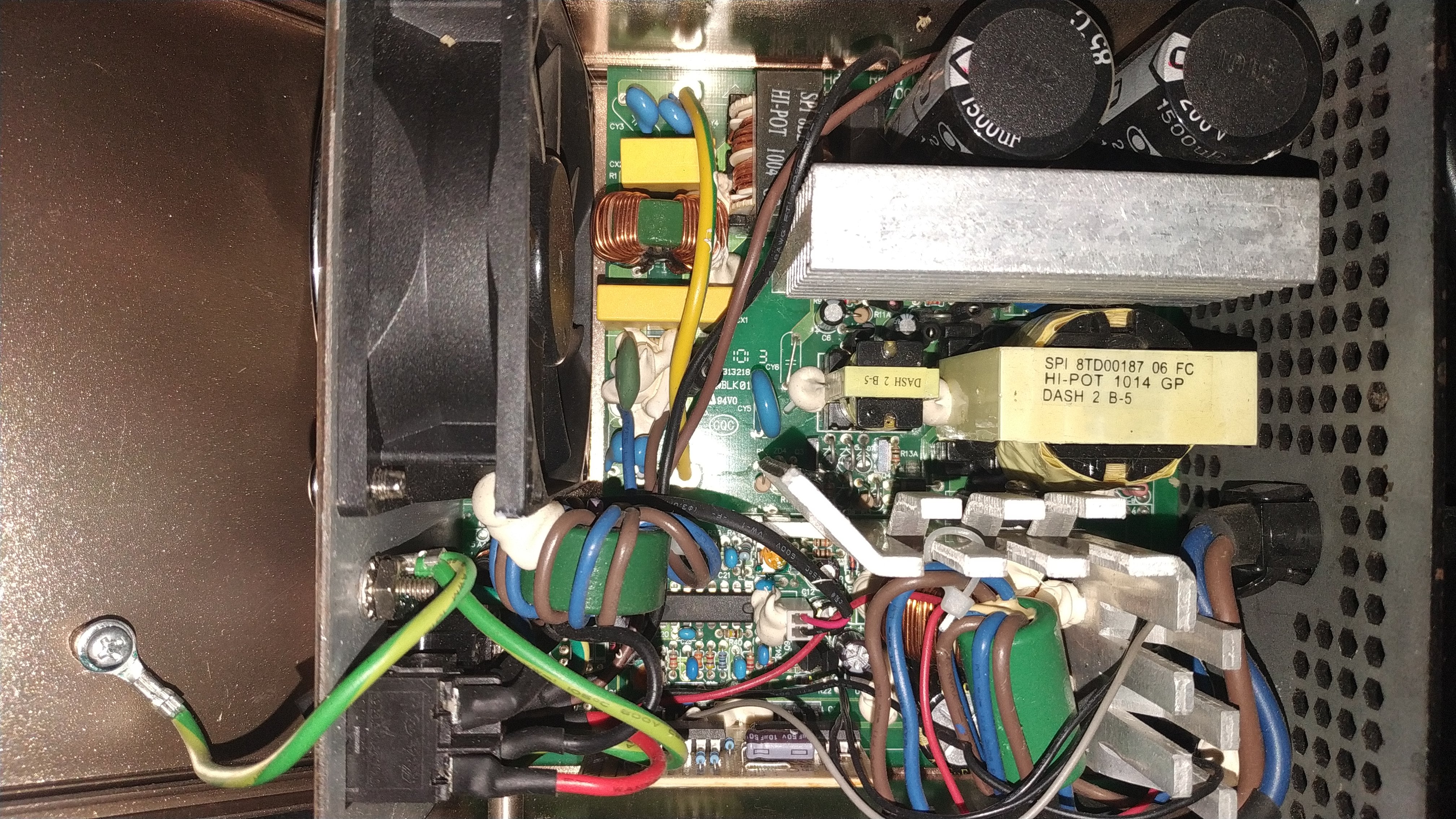

Einmal Vorweg , das Ladegerät Funktioniert Einwandfrei , ich möchte jedoch das es Fremd geht :lol: ( LifePo4 58,4 Volt )
Die Spannung dürfte wohl einstallbar sein, doch wie bekommt man das Puls-Ladeverfahren weg/Deaktiviert ?
Was Genau stellen die Potis ? Einmal die Ladespannung und einmal die Pulsladespannung ?
1. Antwort: gar nicht (leider)
2. Ein Poti ist für die max. Pulsladespannung und das andere für den max. Ladestrom (wahrscheinlich) zuständig.

Das ist nicht unbedingt die Antwort die ich mir erhofft habe :D Aber da du schon State of the Art bist mit deinen erfahrungen , werde ich wohl oder übel doch noch ein neues LG kaufen müssen !
40A LifePo4 sollten doch 15A Ladestrom vertragen können ?

Die LifePo4 sind mit einem externen BMS ( Balancerbord )Verbunden , da das BMS jedoch in einem Gehäuse steckt , habe ich das bisher nicht geöffnet , nach dem Motto wenn etwas Funktioniert , Finger von Lassen !
Aber das wäre ne feine sache wenn das BMS dafür sorgt das den LifePo4 nichts passiert selbst bei der Pulsladung
Somit heißt es nun die Spannung vom LG anpassen auf 58,4V und die Pulsladespannung auf das minimum senken , anschließen und schauen ob es letzt endlich ordnungsgemäß abschaltet , unter beobachtung der Pulsphase !

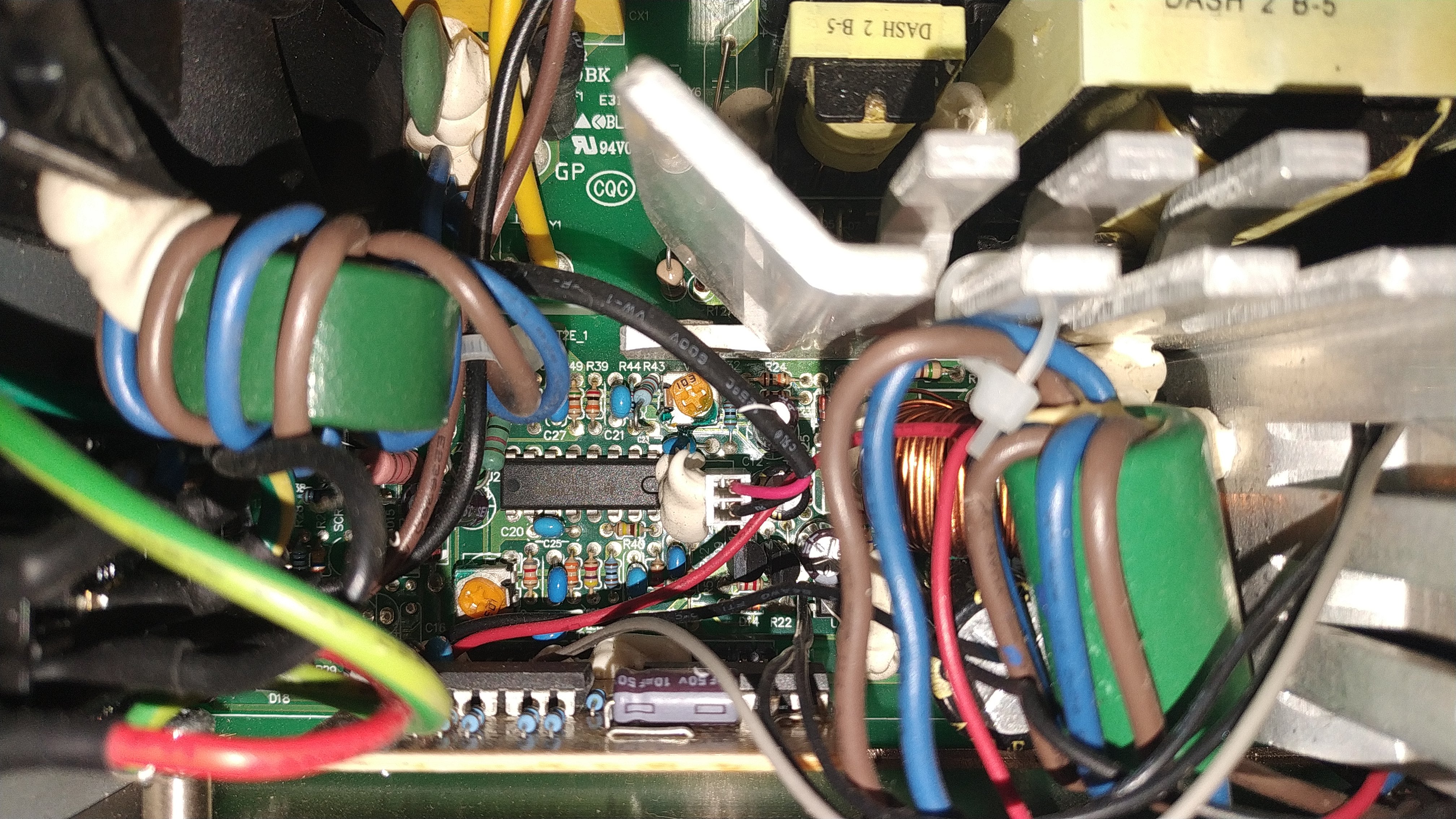

Nun stellt sich die Frage 3 Poties , 2 leuchten mir ein was sie tun werden , doch das 3te ???

Mach das " BMS " ruhig mal auf, wenn da 16 baugleiche Schaltkreise drin sind und sonst nix, dann sind das Balancer. Wenn nicht genau zu erkennen, dann doch 16 neue Balancer besorgen und diese dann anschließen.
Das Ladegerät hat eine zu hohe Spannung und hat Deine Bleiaccus mit 15,5V pro Block kaputtgeschmort. Es hätte höchstens 57,6V abliefern dürfen.
Auf Deinen Fotos kann ich keine Potis erkennen, wo man die Ladeschlußspannung einstellen kann, deshalb würde ich zu einem neuen Gerät raten, z.B. hier:
https://www.i-tecc.de/shop/ladegeraete/ ... s-lifepo4/, weil die abgelieferte Spannung des Bleiladers auch für LiFePo4 zu hoch ist. Und daran denken das die LiFEPO4 nur mit 20% der Kapazität geladen werden sollten.
