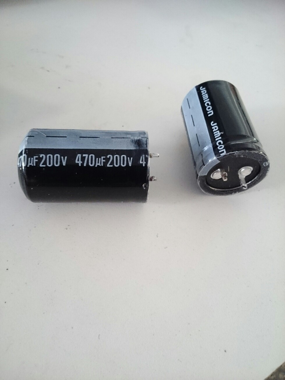

Platine ist aus dem Gehäuse. Einige Bauteile waren ans Gehäuse auch mit Heiskleber fixiert.
Der Bunsenbrenner hat hier das Gehäuse leicht anwärmen müssen an dieser Stelle.
Die Elkos sind bestellt. Nicht so hoch aber etwas breiter. Waren doch nicht so teuer wie erst gedacht.
Sollten nächste Woche kommen.

Natürlich ist auch interessant, ob die geblähten Kondensatoren in ihrem "Todeskampf" noch benachbarte Halbleiter oder Widerstände beschädigt haben?

Das wird sich dann wohl noch zeigen. Funzt oder funzt nicht. Ist mir jedenfalls die 10€ wert.

Ohne das Forum und ohne Alfred hätte ich die 2 defekten Elkos wohl nicht erkannt.
Für mich sehen sie trotz Beule oben wie neu aus.
Da braucht man ein Auge des Fachmannes und davon haben wir ja hier so viele.

Wenn die Elkos kommen und wieder verbaut sind, mit was dichte ich den Lader dann wieder ab?
Reicht da temperaturbeständiges Silikon vom Baumarkt?
- Beiträge: 19399
Re: Ladegrät e-ton magic defekt
Das sollte gehen. Am Besten was ohne Essig als Lösungsmittel. Gibt es überhaupt gelöstes Silkon ohne Essig?

Elkos sind raus. brauche jetzt noch Wärmeleitpaste oder kann man auch Heissklebepistole nehmen?
- Beiträge: 6502
.......besser einen Lötkolben nehmen
Wärmeleitpaste braucht man bei MosFets. Es spricht nichts dagegen, die Elkos mechanisch mit Heißkleber zu fixieren. Drücken wir einmal die Daumen, dass das LG danach wieder funktioniert.
