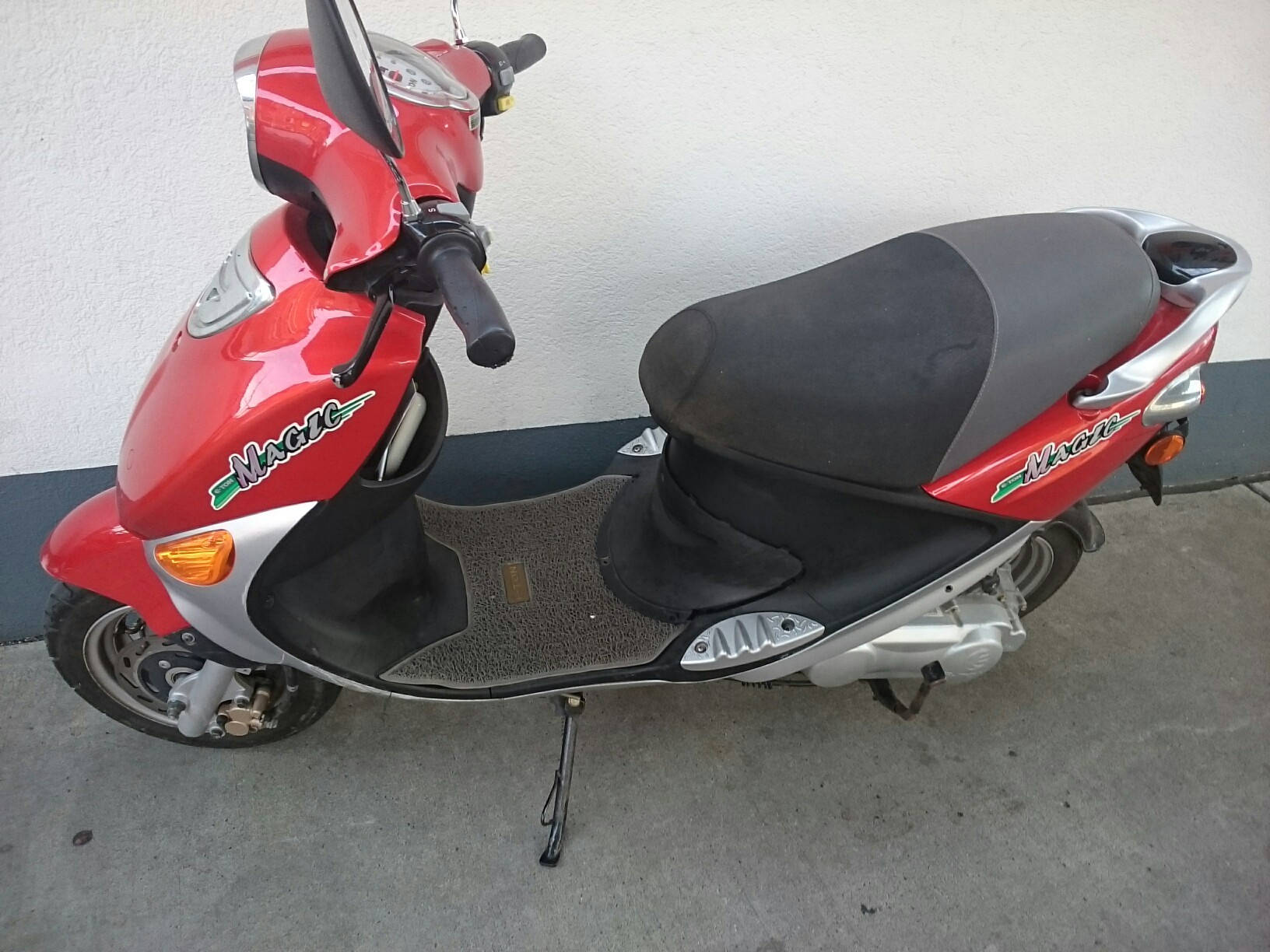

Kann jemand auf den Bildern erkennen ob an der Ladeschlussspannung was zu ääändern ist.
Der Ersatzlader der jetzt kurzfristig montiert ist geht bis 59,8Volt. ist also 14,95 je Block. :evil:
Potis kann ich nicht erkennen. :?: :idea: :?:
Wenn ich die ELKOS bekomme und einlöte muss ich mal genau schauen. 14,4V X 4 wäre mir lieber.

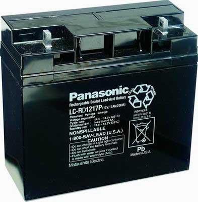

Nö. Wenn diese Spannung nur kurze Zeit anliegt (und noch keine Erwärmung stattfindet), ist alles im grünen Bereich:
Da die Zellen verschweißt sind, ist es nicht möglich, die Batterie zu öffnen, um beispielsweise Wasser nachzufüllen. Dies ist auch nicht erforderlich, da verschlossene Bleibatterien deutlich weniger gasen als herkömmliche Bleibatterien. Durch den festgelegten Elektrolyten hindurch bilden sich Gaskanäle aus. Der durch die Nebenreaktion an der positiven Elektrode gebildete Sauerstoff kann daher direkt zur negativen Elektrode wandern und dort zu Wasser rekombinieren ... Es muss vermieden werden, dass die Batterie über längere Zeit bei einer zu hohen Spannung geladen wird, die mit starker Gasung verbunden ist.
Quelle
Meist ist auf den Akkus sogar vermerkt, dass sie im Zyklenbetrieb bis 14.9 V (bei 20° bis 25°C) geladen werden können.
