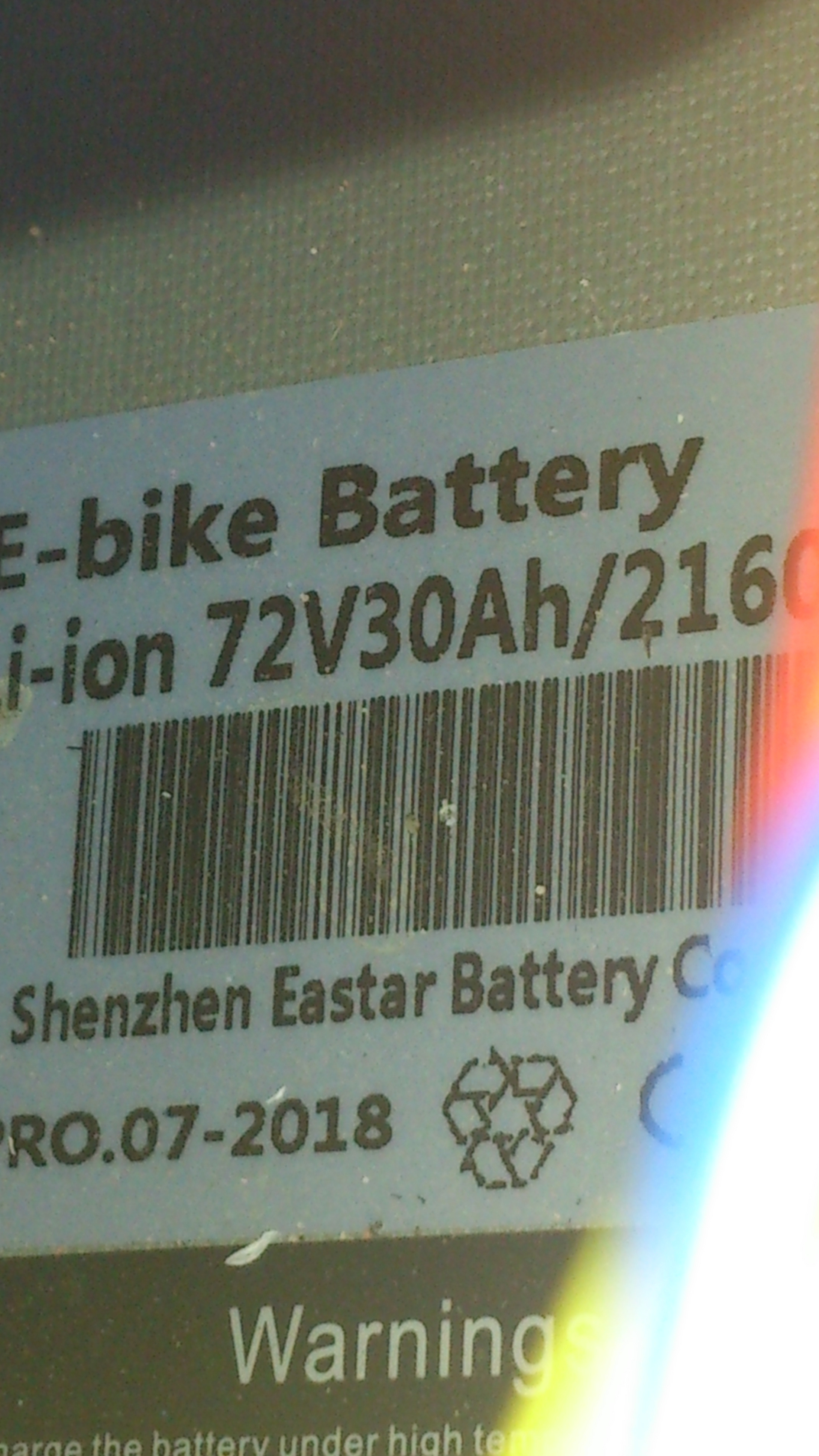

Vorgestern Abend, wurde der Akku (siehe nachfolgendes Bild; das soll 2160 Wh heissen)
von ca. 20 % Restladung innerhalb von 6 Std., bei einem Verbrauch laut Stromzähler von 1,8 Kwh vollgeladen.
Gestern und heute bin ich ca. 10 Km gefahren.

didithekid
Beiträge: 7012
PLZ: 53757
Re: Ladegerät springt nach Volladung nach 30 Min. wieder an
Beitrag von didithekid »
die 12 Volt für den Bordstrom und Licht produziert mit ziemlicher Sicherheit ein 72 Volt zu 12 Volt DC/DC-Converter (Wandler), der die 72 Volt oft direkt vom Zündschloss bekommt. Auch wenn diese 12 Volt nicht produziert werden, geht im Roller oft Garnichts.
Natürlich kommen die 72 Volt ursprünglich vom Akku und nur dann, wenn dessen BMS "glücklich" ist. Und Laden kann man wohl auch, wenn das BMS ansonsten "unzufrieden" ist.
