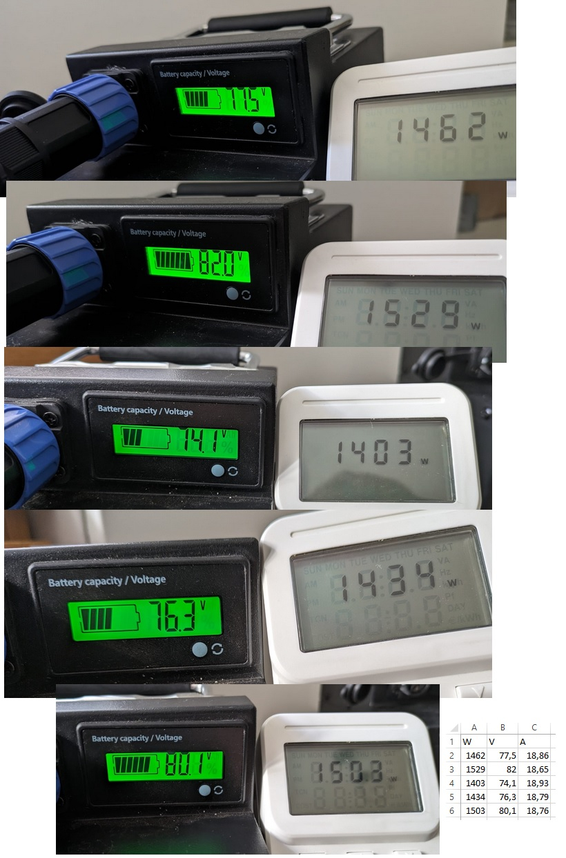

...hat real eher 18A (wenn ich Strom messe und V am Akku), etwa 1,5-1,6kW. Abschaltung geht auch präzise bei 84V, ist etwas mehr als Original (83,2V), aber vollladen mache ich damit eigentlich nicht.
Auf der Platine steht ja auch 60V 18A drauf.

Ausgangsleistung ist aber 72V nominal/84V max, 18A kommt aber hin (rechnerisch laut Foto unten sogar fast 19A, ich ziehe einen Teil als Ladeverlust ab)
Der Trimmer müsste die Ladeschlusspannung setzen, noch habe ich daran aber nicht gedreht, erst seit kurzem ist das Wetter gut genug für Ausflüge.
Wäre dann über Versuch und Irrtum, um es einzustellen, die aktuellen 84V passen auch.
