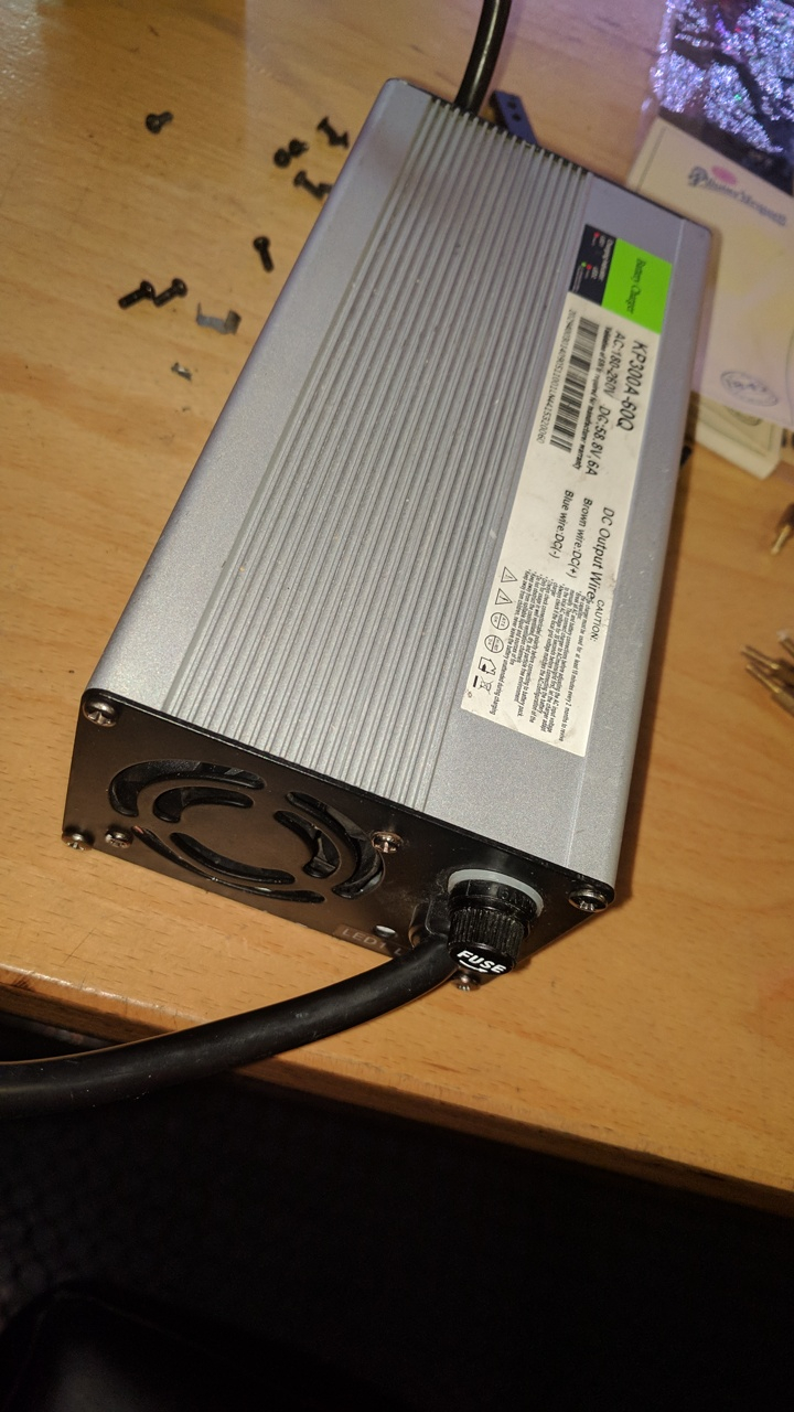

Besitze seit einem Jahr einen 3 Jahre alten Emco Novum S3000. Leider ist letzte Woche das Ladegerät überhitzt, da der Lüfter ausgefallen ist. Nach dem Aufschrauben des Ladegeräts ist aufgefallen, dass mindestens 3 Kondensatoren geplatzt sind und einige andere Stellen sehr schwarz geworden sind. Ein befreundeter Elektriker meinte, es wäre sinnvoller ein neues Ladegerät zu besorgen, sodass ich mich auf die Suche gemacht habe und nun hier auf dieses Forum gestoßen bin.
Die einzige Anmerkung in den Papieren, die ich finden kann zu den Akkus ist "Engine type as marked on the engine: 48V3000W"
Ansonsten ist der Typ WY3000DQT-A1. Da sind Blei-Gel-Akkus verbaut.
Ich hoffe, jemand kann mir einen aktuellen Link zu einem kompatiblen Ladegerät geben. Am besten noch mit schneller Lieferung, also möglichst nicht aus China.
Kennt evtl. auch jemand den Preis eines originalen Ladegeräts und wo ich es beziehen kann?

Das alte Ladegerät sieht übrigens so aus.
Hab den Roller gebraucht gekauft. Kann mir jemand sagen, ob das das originale ist?

Das ist ein geeignetes 300W King Pan Ladegerät, eingestellt für 4 Bleigel (14.7V/Batterie). Standardzubehör bei China Bleirollern. Ersatz dafür gibt es z.B. bei Li Trade oder Ebay.
