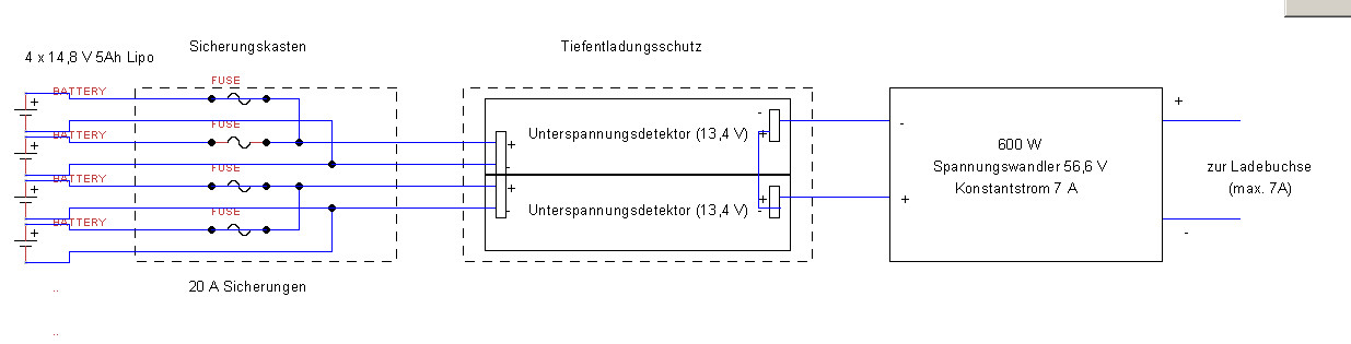

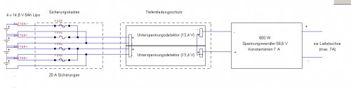

Hi,
Ich habe die Winterzeit erfolgreich genutzt um alles vernünftig und fahrtauglich im Roller unterzubringen. :D
sowie einen Batteriewächter für die Lipo's zusammenzulöten.
Und so sieht's aus:
1. Test
Am WE die erst lange Probefahrt gemacht, 26 km am Stück, immer Bergauf bergab. Alle 5 km angehalten und alles geprüft.
Der Extender war immer aktiv, hat also auch während der Fahrt unterstützt und beim Anhalten einfach im Schnitt primärseitig
mit 14 A nachgeladen. Da meine Bleiakkus ja bereits 10.000 km auf den Polen haben sind sie ein hervorragendes Testobjekt.
Bei der Temperatur von knapp über 0 Grad sind die ersten Spannungseinbrüche schon nach 10 km Fahrt zu beobachten.
Nach einer Stunde Fahrzeit war dann Schluss. Extender leer und hat auch sauber abgeschaltet.
2. Test
Am Tag danach mit dem Roller zum Fussball gefahren (7 km) Roller abgestellt. Während der Abstellphase hat der Extender
sauber seine Ladetätigkeit verrichtet. Akku war wieder voll. Ladestrom vom Extender gerade noch 500mA!
Auf der Fahrt nach Hause hat der Extender wegen Strommangel wieder sauber abgeschaltet.
mfg gge
