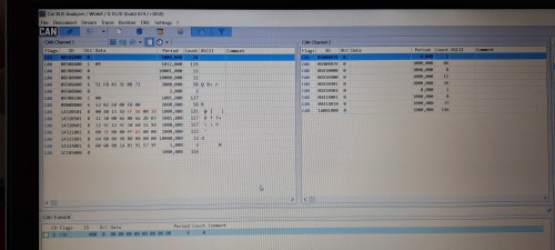

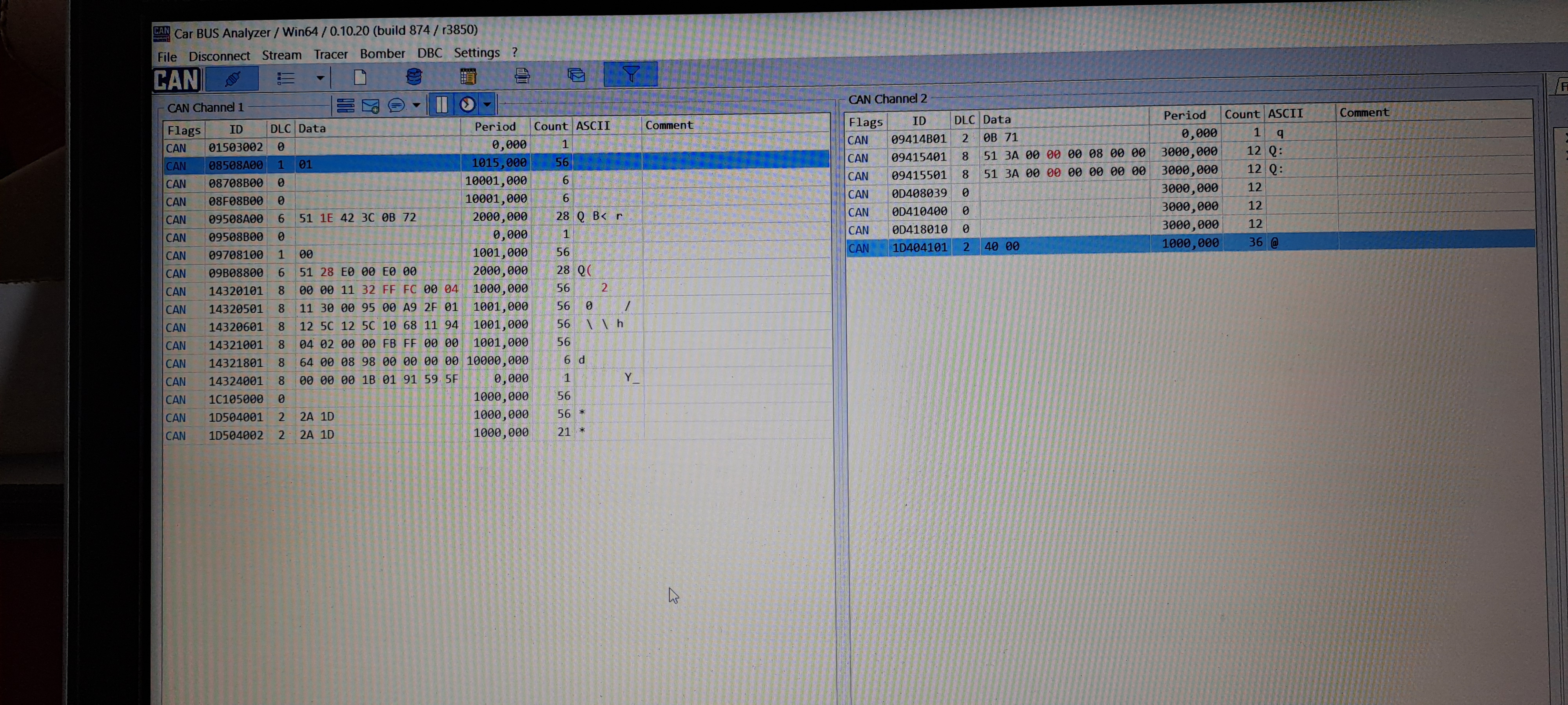

Links der Systemcontroller, rechts ein Delta Netzteil.
Spannung Netzeil 54,64V
Controller sollte eigentlich auf 44V einstellen. Noch ist keine Verbindung zwischen den beiden CAN Kanälen hergestellt.

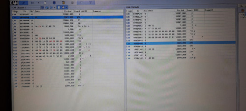

Links der Systemcontroller, rechts nun zwei Delta Netzteile
Spannung 54,64V

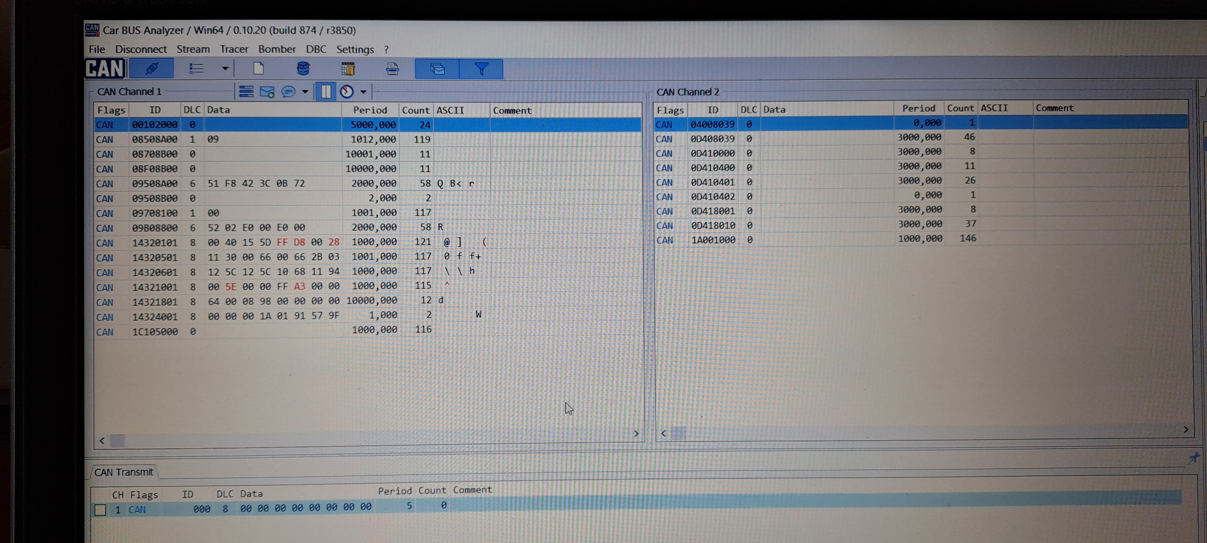

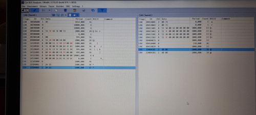

Nur ein Netzteil mit Systemcontroller verbunden, die CAN Kanäle können jetzt miteinander kommunizieren.
Links Systemcontroller, rechts 1 Netzteil
Spannung nun 44V

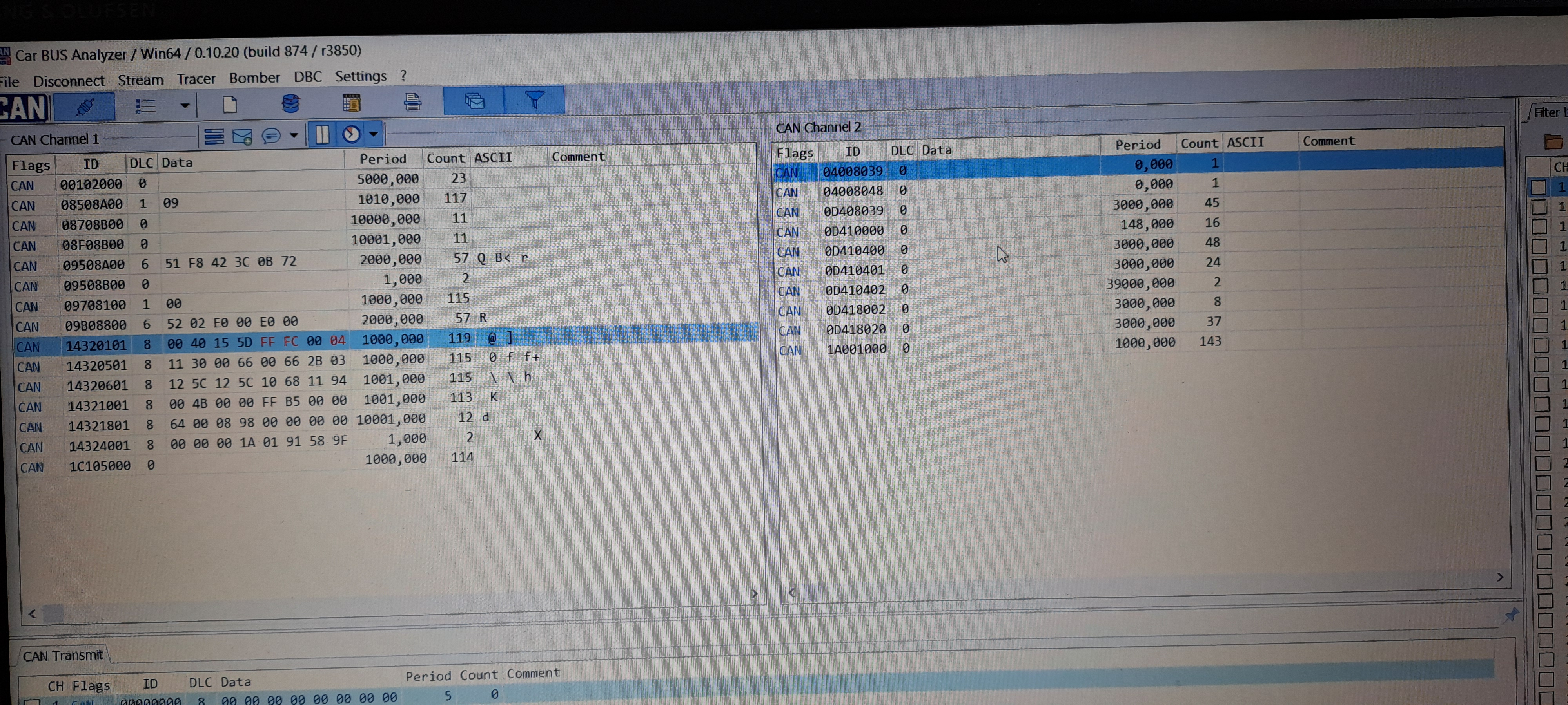

Zwei Netzteile mit Systemcontroller verbunden, die CAN Kanäle können jetzt miteinander kommunizieren.
Links Systemcontroller, rechts 2 Netzteile
Spannung nun 44V

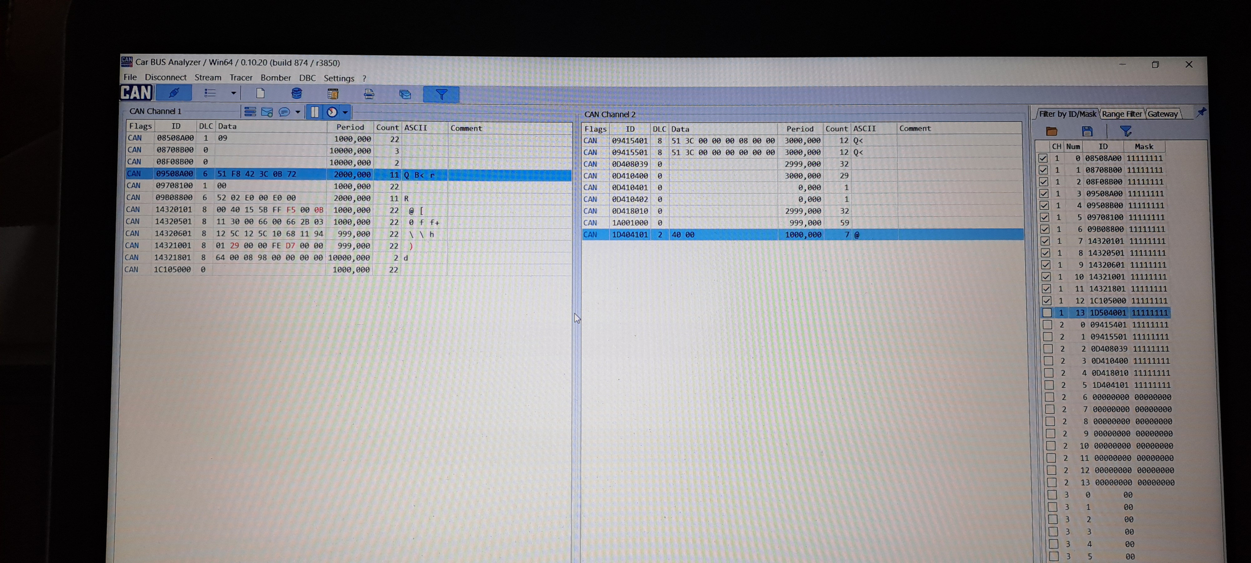

Wenn ich auch nur eine der IDs vom Controller blockiere, dann geht des Netzteil wieder auf 54,67V.
Im Vergleich zu meinen bisherigen Netzteilen ist das entweder verdammt kompliziert oder ich schnalle das mit dem blockieren der IDs nicht und blockiere vielleicht statt nur einer immer alle aus der Liste.
Hier muss ich noch die Anleitung studieren.

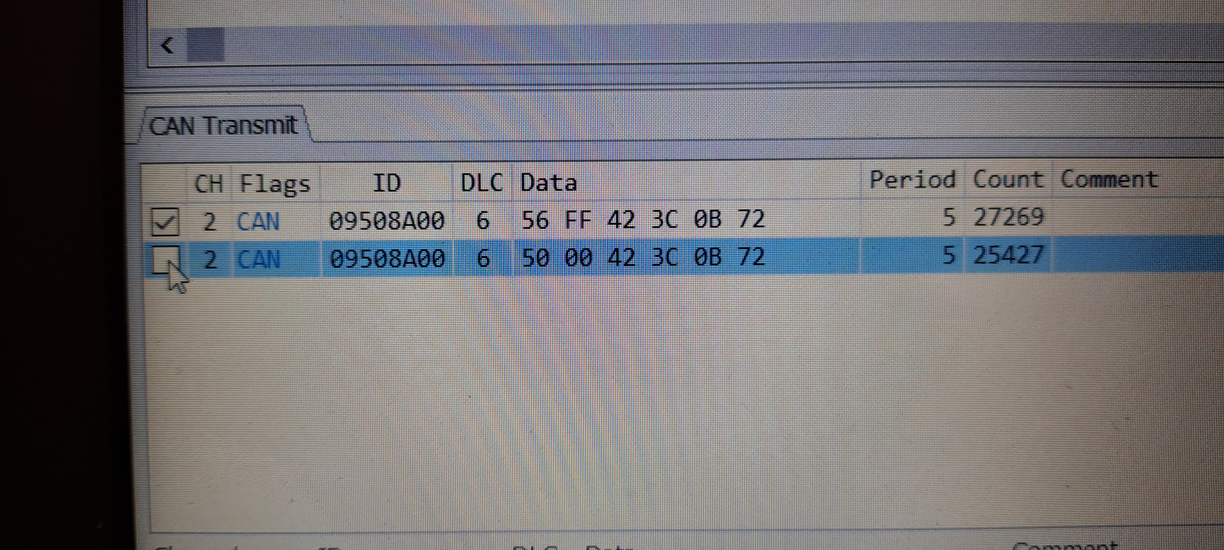

Ein Stück bin ich nun schon weiter.
Ich kann mit der Software beliebige IDs mit neuen Werten überschreiben.
Mit der ID 09508A00 kann ich das Netzteil nun von 58,15V bis 42,22V einstellen. Wahrscheinlich soll das 42-58V sein, die Netzteile der anderen Hersteller liegen im Leerlauf auch bis zu 0,3V über dem Wert der angefordert worden ist.
42V entspricht 50 69 darunter ändert sich nichts mehr
58V entspicht 56 AF darüber ändert sich nichts mehr
Die restlichen Daten vom Systemcontroller braucht es dazu aber auch und die Spannung wird natürlich so nicht permanent gespeichert.
