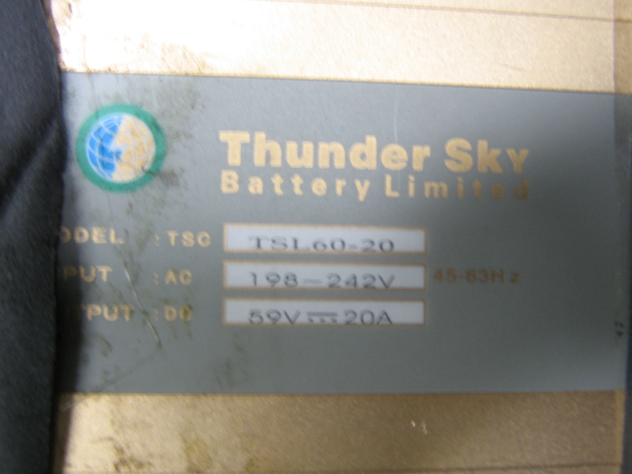

Hallo, ich besitze ein Ovinem Sprinter 60/ Leviate Roller und möchte mir ein Zweitladegerät zulegen. In den bekannten Shops finde ich aber leider kein Ladegerät für 15 Li.Zellen.
Habe mal ein Bild von meinem jetzigen Lader angehängt. Kann mir jemand einen Tipp geben wo ich so eines bzw. baugleiches bekomme? Danke im Vorraus.
Gruß hub

hub, Willkommen im Forum.
Ein Lader mit Poti für Spannung und Strom. Etwas höher kann er dann auch sein.
Man kann ihn ja wieder nach unten drehen.
15x3,6V= 54V
16x3,6V= 57,6V
sogar 20x 3,6V= 72V
schau mal auf lipopower.de
15x3,6V= 54V
16x3,6V= 57,6V
sogar 20x 3,6V= 72V

Re: Zweitladegerät
Danke für die Info, würde dieser Lader passen?
LiFepo Lader 900W 60V= 8A max, für 20 LiNANO-Zellen >10Ah, Eingang 230V~[/size]Eingang 100V-240V~ (an der Geräterückseite umschaltbar)
LiFepo4 3,60V/Z bei 20 Zellen=72,0V mit 8A
Front-Schalter in oberer Stellung: Display zeigt Spannung
Front-Schalter in unterer Stellung: Display zeigt Ladestrom (bei angeschlossener Last)
Max. Ladestrom 8 A
Ladekabel mit Anderson-Power Poles 50A
Wechselbare Sicherung am Ausgang
Eingebauter temperaturgeregelter Lüfter
Digitalanzeige und Status-LED´s
Ein/Aus-Schalter

Re: Zweitladegerät
vom Bild her sollte es dieser sein.
Der hat Poti für Strom und Spannung.
Er muss zwar bei 16 Zellen auf 57,6V gestellt werden. Wichtig Wichtig Wichtig.
Aber bei max . kann man damit auch mal 20 Zellen 72/73V füttern.
Gutes Teil mit gutem Service. Ich habe zwei davon.
