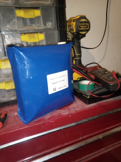

Auf 2,5v würde ich nicht runter gehen, wenn den Dingern zu viel abforderst dann könnten Sie so aussehen
Nach dem auspacken schon die schönen Bauchleins wo viele die erstmal sortieren und verspannen.

wow, die ist ja aufgegangen
