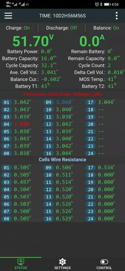

Weißt Du, wie die Widerstandsmessung der Balancerkabel funktioniert? Werden die vielleicht gegen eine Referenzspannung kalibriert?
Ansonsten fällt mir auf, dass der Widerstand mit steigender Zellennummer ebenfalls steigend ist, was für unterschiedlich lange Kabel spricht.

Gemessen wird ja die Zellenspannung, allerdings natürlich nur der Wert der noch am Eingang des BMS ankommt. Fließt da auch noch bei den gefüllten Zellen der Ballancierungs-Strom durch, verfälscht das etwas den Messwert. Ist die Verfälschung durch identisch verlängerte Leitungen gleich, werden die Zellen trotzdem aufs gleiche Niveau angeglichen.
Das BMS ermittelt den Leitungswiderstand vielleicht aus der Differenzspannung der Messung mit Ballancierungsstrom und ohne.
Das sieht mir aber nach einem 17s Li-Ion-Akku aus, der quasi leer ist. Kein LFP mehr?
VG

Re: BMS für 20S 60Ah LiFePo4 gesucht
Auf jeden Fall hat das BMS eine Fehlermeldung im Display. Zelle 4 Under Voltage.
