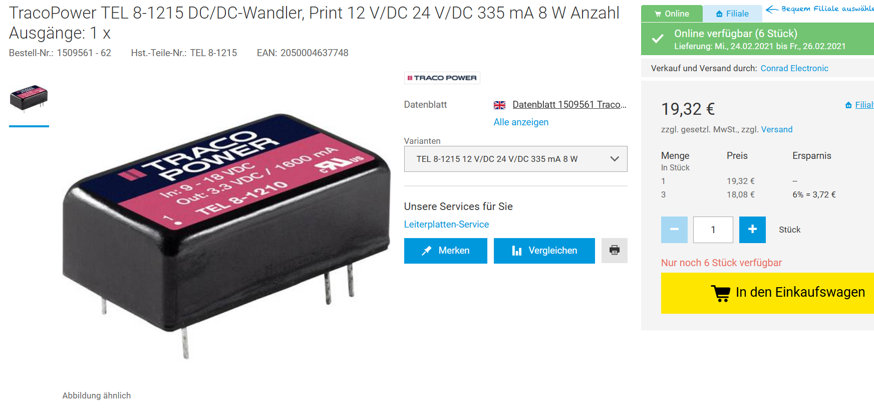

ich dachte an sowas, direkt im Display Gehäuse untergebracht, dann kann ich es mit 12V geschaltetem Bordstrom versorgen
Screenshot_2021-02-22 TracoPower TEL 8-1215 DC DC-Wandler, Print 12 V DC 24 V DC 335 mA 8 W Anzahl Ausgänge 1 x kaufen.png
hast du ne Ahnung wieviel watt das Display hat? ich muss ganz schön viel demontieren um da ne messleitung dazwischen zu fummeln.

Vermutlich reichen 8W, aber es gibt auch LKW-Technik:
https://www.ebay.de/itm/373244648280?ch ... gKcjPD_BwE

sehr cool, mehr watt und auch noch billiger, und dazu vergossen.
was meinst du, sind die beiden GNDs da intern verbunden?
Gleiche Frage wie oben: die müsste ich ja brücken, aber das schadet nichts solange da kein Strom fliesst?

Hallo ahab,
ich habe mal einen von der Bauart gleichen 24V -> 12V-StepDown-Converter hier durchgemessen.
Beide Schwarz-Minus-Kabel sind tatsächlich intern verbunden und helfen nur der Verkabelung.
Bei Versorgung des Displays damit, wäre also genauso B- am Display-Minus.
Das von Dir gefundene Teil scheint da allerdings isoliert zu sein.

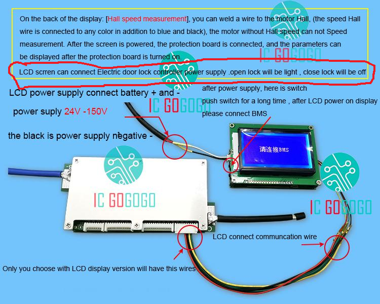

Hast Du denn schon einen Weg zum automatoischen Einschalten des Displays bei "Strom an" gefunden? Das mit der Taste wäre ja nervig.
genau, und wenn das Display sich anschalten würde via Zündschlüssel, könnte man ja die Taster weglassen, bzw. nur innen verbauen.

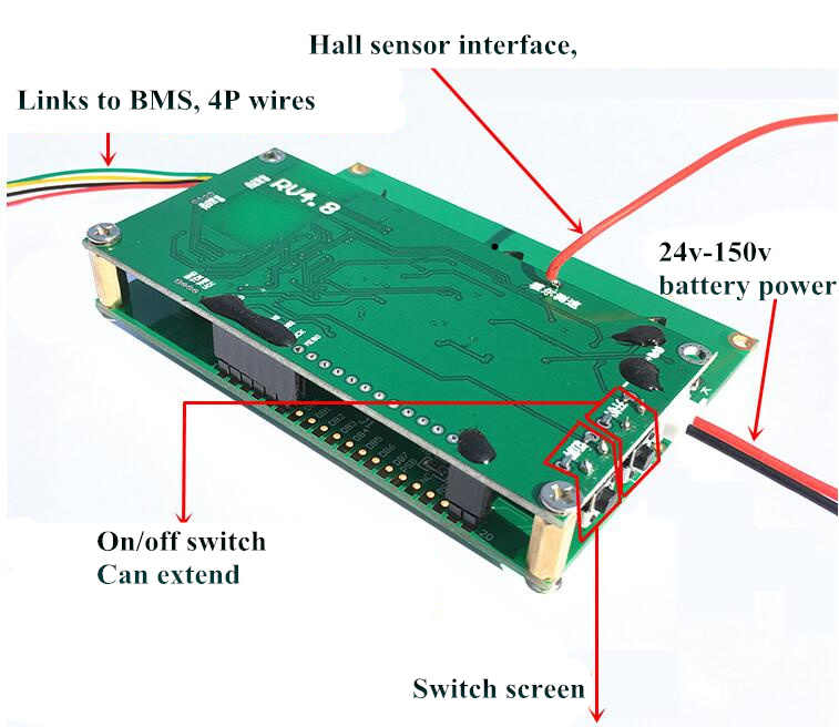

da steht ja, dass man das Display an "electric door lock power supply" anschliessen kann, damit es an geht. Bisher ist es bei mir an B+ und B- (nach dem ANT-BMS) angeschlossen, da geht es leider nicht automatisch an, wenn ich ihm Strom gebe. Wirst Du aus der Anleitung schlauer, wie man es anschliessen muss damit es angeht bei Stromzufuhr?
Ich werd mal ne Anfrage an die Verkäufer in AliExpress stellen, mal sehen ob da was kommt...
Im Notfall muss ich wohl noch eine Leitung von dem einen Display Taster (der zum Anschalten) zu meinem Lenkergriff verlegen, da ist noch ein Taster frei (Ich hab da noch Crawl&Reverse, brauch ich beide nicht). Der hätte dann jedoch denselben RTN wie der bereits genutzte Crawl-Taster vom BMS selbst, beide Taster reagieren gegen einen gemeinsamen RTN. Hast Du schon durchgemessen, ob die RTNs vom BMS Taster und Display Taster beide auf GND liegen?
Noch ne andere Frage: welche Stecker-Verbindung würdest Du empfehlen, um die Zuleitung(en) zum Display abnehmbar zu gestalten? sind ja 6 Adern, bzw dann 7, wenn ich den Display-Taster auch an den Lenkergriff verlege.

So ganz schlau werde ich aus der Anleitung auch nicht. Durch viel Rumprobieren habe ich aber hoffentlich die Lösung gefunden:
Bleibt der Druckschalter am Display direkt neben der Stromzuleitung gedrückt, wenn die Stromzufuhr an geht, dann geht das Display direkt an und bei Strom weg natürlich aus. Offenbar reicht es bei diesem Schalter eine feste Verbindung auf die Kontakte zulöten, damit das Display (mit seiner Plus-Zuleitung an Zünschloss-B+) mit dem Zündschloss ein und ausgeschaltet werden kann. Die Kontakte des anderen Tasters (außen) können dann zum freien Tast-Schalter am Griff verlängert werden, um das Display im Modus umzuschalten.
Gar nicht so dumm, diese Chinesen.

Der Dc-DC 12v->24V wandler kam heute an, GND ist tatsächlich verbunden. schon mal gut.

ich hatte bei diesem foto immer gedacht, man darf die on/off switch nicht fest verbinden
