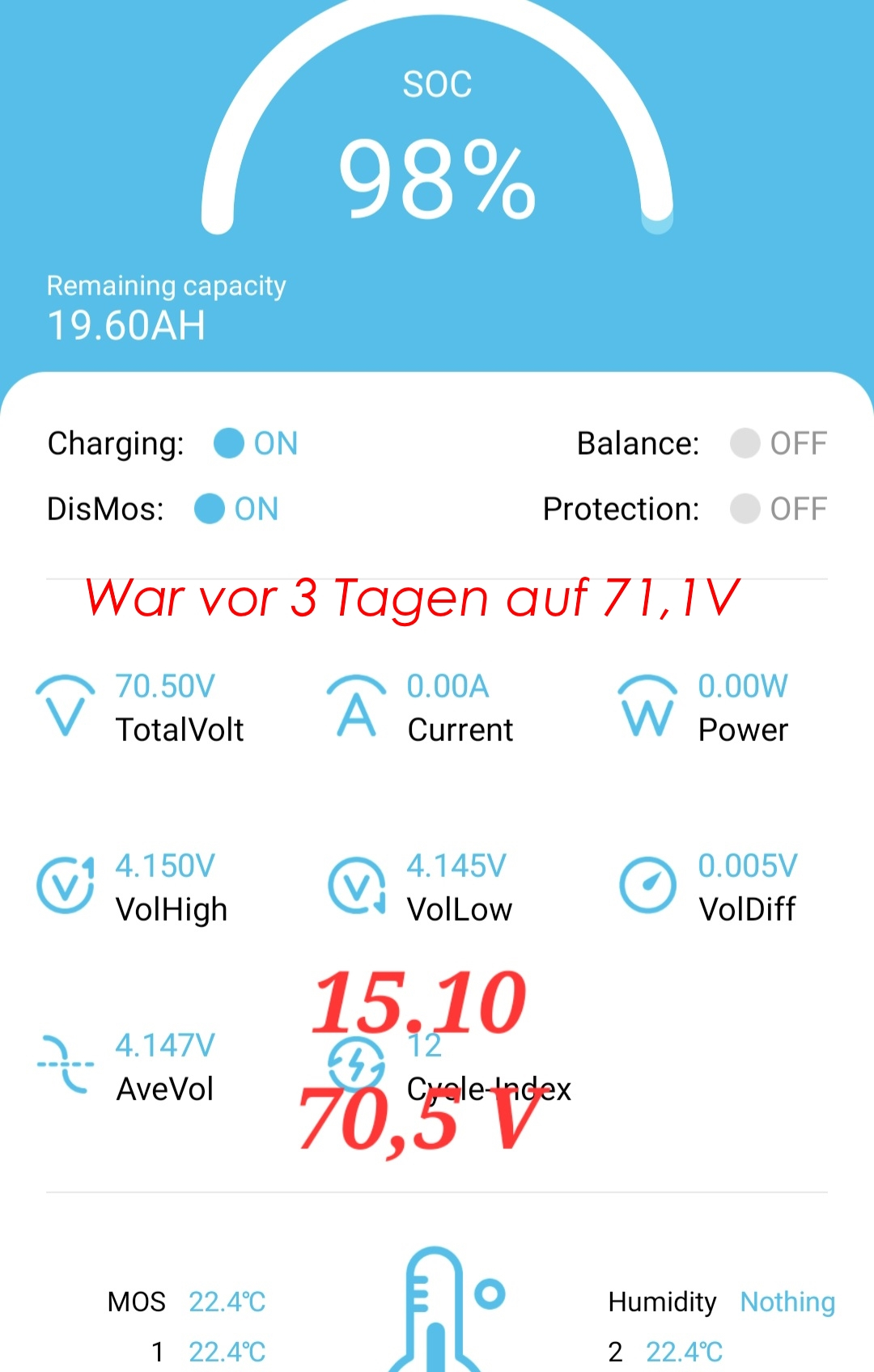

Sehr gut, ich hatte es auch erst mit einem ca 50 cm langen Spatel versucht, war so viel Masse drinn das ich die Lust verloren hatte. Also viel Erfolg. Ich verstehe nicht wo bei mir das BMS 10 Volt verschluckt. Manuell aufgeladen passen 1,2 kWh rein und erläuft auch auf der Ebene damit 50 Kmh. Ganz am Anfang hat der Akku in einer Wo nur ca 1 Volt verloren. Jetzt ist ein Volt in 2 Tagen flüchten gegangen.

Hier noch mal eine Erfolgsmeldung wegen rätselhafter BMS Werten.
Der Akku ist nicht 100 % gesund aber er läßt sich wieder mit dem Original LG auf 71 Volt bringen.
Der Strang 7 hat eine Macke und bricht früher ein, aber ich kann 30 km damit bewältigen.
Für mich dient er als Ersatz falls mein 35 Ah mal Ausfallerscheinungen haben sollte.
Mit diesem bin ich bisher Quietschvergnügt 1500 km unterwegs gewesen.

Re: BMS extremer Spannungsabfall beim Ladevorgang
Hi Andy,
da rutscht seit einer Wo nichts mehr ab und die Differenz bleibt unter 0,007 Volt.
Spannungsverlust max 0,2 V in 24 Std.
Gruß Conny

- conny-r
- Beiträge: 2493
- Roller: E-ECONELO DTR 35Ah
- PLZ: 36
ToBeDefined hat geschrieben: ↑Mi 1. Nov 2023, 03:25
@conny-r: Wie in Gottes Namen sind die Zellen nun wieder im Bereich von 4.15V und scheinen noch einigermaßen zu funktionieren, wenn sie vorher mal bei 5V waren?. Waren die echt bei 5V oder war das vom BMS falsch gemessen? Hast du mal unabhängig vom BMS direkt an einzelnen Zelle gemessen um sicher zu sein, dass es vom BMS falsch gemessen war? Eigentlich müsste eine Falschmessung vom BMS unwahrscheinlich sein, da das BMS ja über mind 17 Einzelmessungen durchführt und ich mir nicht erklären kann, wie alle Messungen falsch sein könnten.
Das BMS muß einen Schuß haben, mit ständigem Nachführen der Spannungen habe ich wieder normale Werte erreicht.
Ich fahre nach voller Aufladung Vollgas bergauf unter Beobachtung der 17 Stränge. Der 7te fällt sehr schnell deutlich ab.
Dann halte ich an und stelle diesen Strang auf den höchsten Wert der besten Zelle. Dies habe ich mehrfach wiederholt.
Der Akku ist für die nächsten 30 km noch brauchbar, wobei er am Berg natürlich nach 10km Fahrt dann schwächelt.
Er dient mir als Ersatz falls der 35er mal ausfällt, mit dem ich sehr zufrieden bin.
