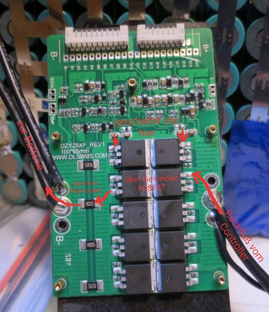

Es spricht gegen ein defektes BMS, da mit etwas Laden wieder alles funktioniert.
Das BMS wird direkt mit der vollen Batteriespannung (60V) versorgt.
Die 5 parallel geschalteten MOSFET stellen die Verbindung zum Controller her.
Wenn also ein Schaltkriterium erfüllt ist, wird die Verbindung zum Controller unterbrochen und alles ist tot.

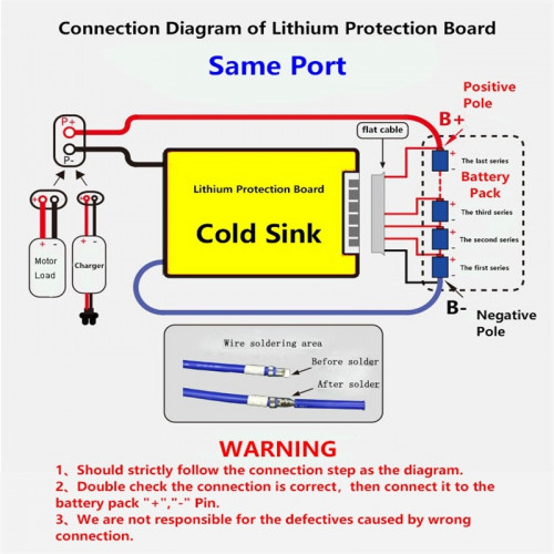

So ungefähr arbeitet ein BMS. Die älteren hatten noch ein getrenntes Lade- und Entladekabel und ein gemeinsames. Neuere BMS haben ein gemeinsames (Same Port) Lade- und Entladekabel und ein gemeinsames. Kostet 14,- Euro Gesehen im 'Accessories Of Battery Pack Store'

Bei meinem BMS von der Firma DALISHEN Technology, die auch BMS für eAutos herstellen, ist die Platine für 18S aufgebaut und auch bestückt. Betrieben wird wird mein BMS nur als 16S. Es geht also, die Frage ist nur wie?
Die in Reihe geschaltet MOSFET vom Typ NCEP01T13AD sind für 100V und 150A ausgelegt. Davon auch noch fünf parallel geschaltet. Die MOSFET sind nur zum Schalten, denn wenn sie auch regeln müssten, würde bei den Stromstärken der sofortige Hitzetot eintreten.
Die teure Lösung mit den 2 hintereinander geschalteten MOSFET bedeutet wohl, dass die Schaltkriterien nicht durch ein Logik-IC zusammengeführt werden konnten.
Die Stromstärke wird sicherlich durch die vier parallel geschalteten 5mΩ Widerstände ermittelt.
Mit dem Schlafmodus wäre ein interessantes Feature, aber ich habe da so meine Zweifel.
Wenn ich nur ein paar Sekunden das Ladegerät anschließe, wird das BMS wieder aktiv, geht aber nach ca. 15 Sekunden wieder aus. Wenn ich 1 Minute das Ladegerät anschließe, bleibt das BMS für 1 Tag aktiv.
