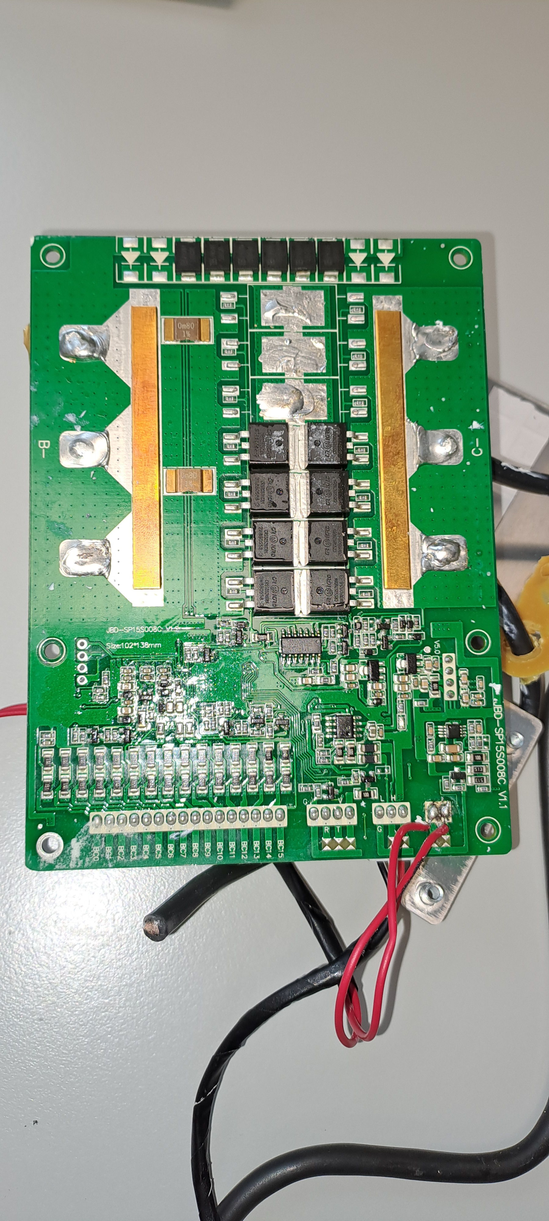

Hab ein defektes JBD BMS zerlegt.
80A Common Port , RS485 + CAN

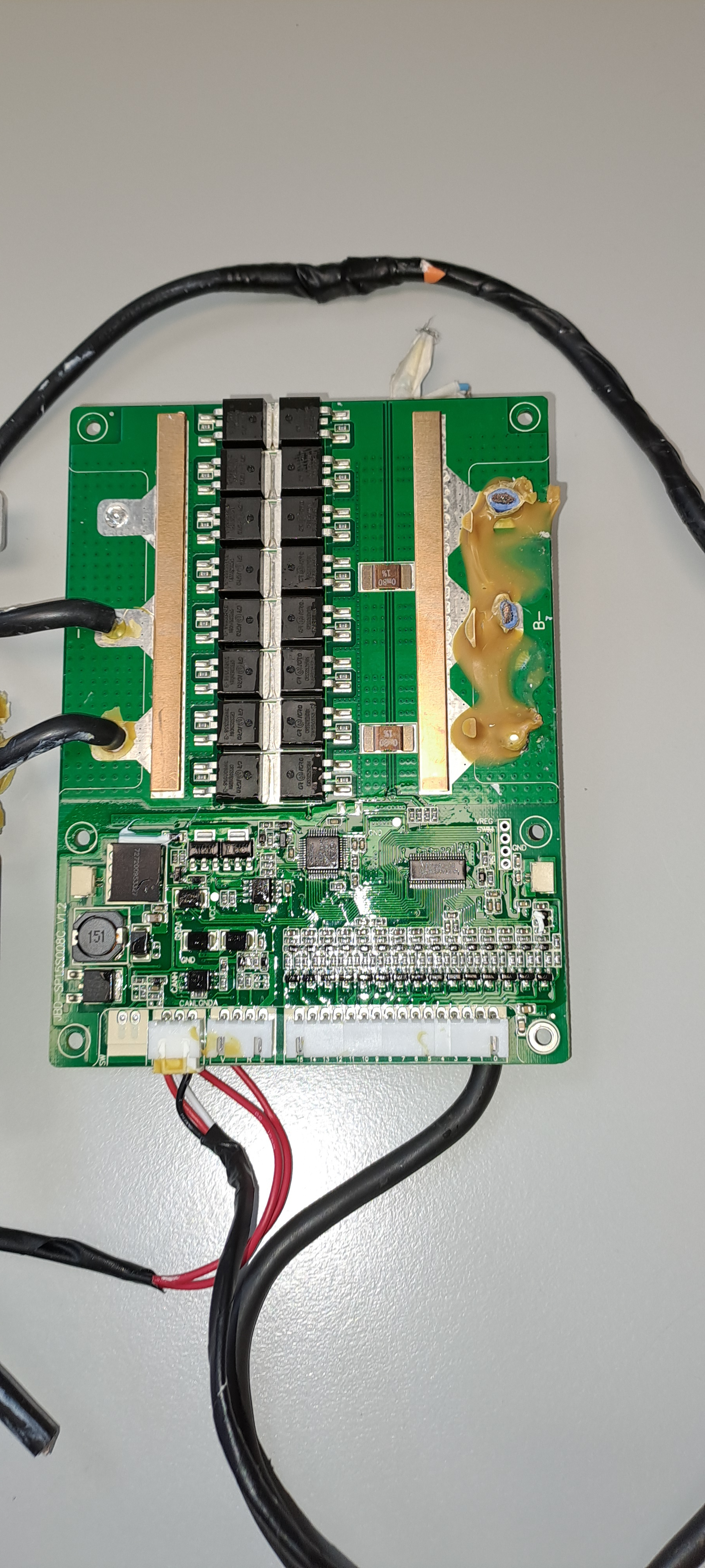

Fehlermeldung ähnlich wie an meinem JK-BMS was ich mit 500A gequält habe. Es meldet sich per Bluetooth nicht mehr und ist nicht durchgeschaltet.
Bestückt waren 2x15 Mosfets (hab ein paar davon gebraucht, beim 200A JK sind 2x20 bestückt)
Auch die Shunt Widerstände sind mit 4x 0m80 a 5Watt ordentlich dimensioniert für nur 80A Dauerbetrieb.
Auch die 3x10awg (5,26mm²) 200Grad Leitung deutet auf höhere Dauerstromfestigkeit hin.
Die gleiche Platine wird auch mit 100A und 120A verkauft, ich glaube da ist die Bestückung identisch und nur per Firmware werden die Leistungsunterschiede definiert.
