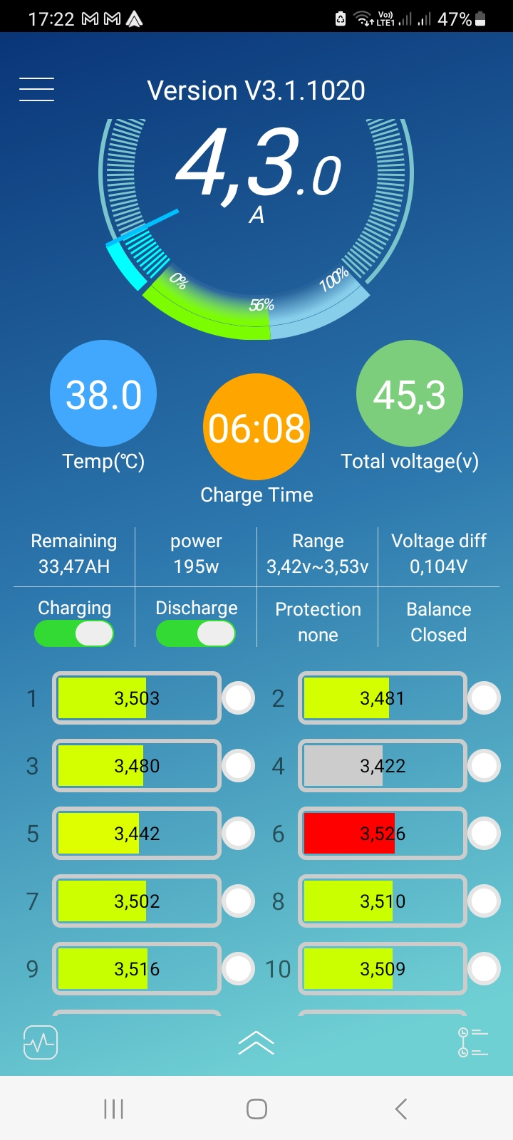

Da Woldbua schreibt........
Ich habe diese Baureihe schon ein paar mal auf LIFEPO4 40Ah umgebaut:
Ich habe es mit li ionen 48 volt 60 ah akkus und einem BMS mit 100 amper gemacht.
Damit komme ich mit ach und krach auf 38 Kilometer und dann ist es aus mit dem fahren.
Und wenn ich dann in die app vom Bms schaue wird mir 52 prozent akku Leistung noch angezeigt, und auf der akku anzeige rechts vom Tacho fast null aber nichts geht mehr zum fahren.
Ist das bei deinen lifepo4 akkus auch so ?
Hast du am io florenz Roller was verändern müssen das der akku tiefer entladen wird?
Oder ist etwas an meinem bms einzustellen das ich weiter entladen und damit mehr Kilometer fahren kann?
Das Bild zeigt den akku Zustand nach dem es aus war mit dem fahren.
Würde mich freuen wenn du oder andere Leute mir hier helfen könnten. Dankeschön für die schnelle Hilfe.

Re: IO Florenz Akku Leistung
Hi, da passt von deinem Akku die Spannung nicht. Bei 42 V unter Last fängt der Regler an abzuregeln. Ich fahre mit 16 S LiFePO4 und hab damit Nennspannung 51,2 Volt. Dadurch geht das Moped auch etwas schneller.
Der Regler müsste sich umprogrammieren lassen.
Ich befürchte du hast 13s statt 14s
Danke für die Antwort.
Ja leider habe ich einen 13 s akku gekauft . Aber wenn ich einen 14s akku Li-ion akku hätte würde auch die Kilometer leistung nicht viel mehr sein, oder was meinst du?
Hast du auch so einen io florenz Roller?
16 s lifepo4 akku, hast du damit gute Erfahrungen gemacht?
Sind 16s lifepo4 akku nicht zuviel für die elektronik?
Umprogrammieren hast du eine ahnung wie das geht.
Wo hast du den 16s-Lifepo4 akku gekauft?
Freue mich schon auf deine Antworten und ideen.
Lg. Andreas
Lg. Andreas
