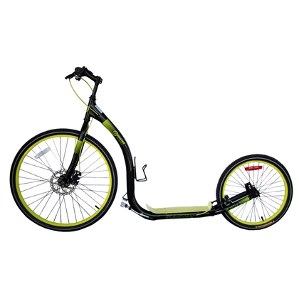

Sodala, die Basis ist schon mal eingetroffen - in Deutschland gekauft und selbst über die Grenze geholt.
Da sieht man auch das Grössenverhältnis zu meinem SXT 500 EEC Scooter...

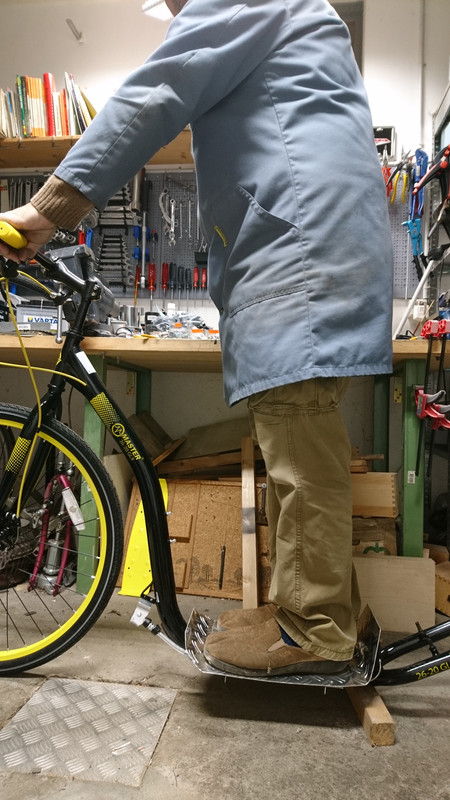

Ziemlich günstig, für 184€. Musste selbst zusammengeschraubt werden. Und ja, die Qualität ist bescheiden! Nicht mal die Radlager können so wirklich überzeugen. Die Scheibenbremse vom Billigsten - aber geht. Der Rahmen ist auch nicht ganz masshaltig, sowohl das Hinterrad wie auch das Vorderrad sind nicht 100%ig gerade einzubauen und stehen etwas schräg. Davon wird man jedoch kaum etwas spüren - nicht bei einem Roller. Eine erste Probefahrt (im Dunkeln bei Regen :roll: ) zeigt, dass das Fahrverhalten in jedem Fall drastisch besser ist als das des kleinen SXT 500 EEC.
Wichtig: Der Rahmen ist aber sehr robust und stabil - und schwer. Aus Stahl. Er wird die paar zusätzlichen Kilos locker verkraften - wenn er MICH schon zu tragen vermag. Immerhin geben die ein Tragevermögen von 120 kg an.
Es bleibt eine ganze Menge umzubauen. Dieser Roller wurde gemacht, um zu treten. So ist beispielsweise das Trittbrett zu schmal für beide Füsse. Der Lenker ist zu weit vorn. Es fehlen Schutzbleche. Auch Licht muss dran.

Salto rückwärts ist wohl ausgeschlossen. Ein Wheelie?
Das ist ja das Schöne an diesem grossen Ding: Da ist plötzlich sehr viel Stabilität da. Unglaublich, wie das plötzlich wie auf Schienen um die Kurven geht.
Zu der Länge und den grossen Rädern kommt noch dazu, dass ich ca. 10 cm tiefer unten stehe, weil da nicht noch der Akku unter den Füssen ist.
180° drehen werd ich mal zum Scherz machen, aber das ist zu viel und sieht sicher total bescheuert aus :lol:
Ich bin natürlich draufgestanden und hab mal gekuckt, wo denn die Hände in etwa sein sollten - aufrecht stehend (und majestätisch über die Landschaft blickend ;) ) und das wäre so etwa auf Höhe des Lenkkopfs. Ich besorg mir also einen kurzen Vorbau und einen leicht geschwungenen Lenker, der auch etwas gekröpft ist, das entspannt auch nochmals.
Fussraste wird nicht gehen. Der Rahmen ist einfach ein dickes Rohr, das unten durchgeht. Da sind zwei Querträger fürs Trittbrett oben drauf angeschweisst. Ich werd mir ein breiteres Blech selber machen aus 3-4 mm Stahlblech.

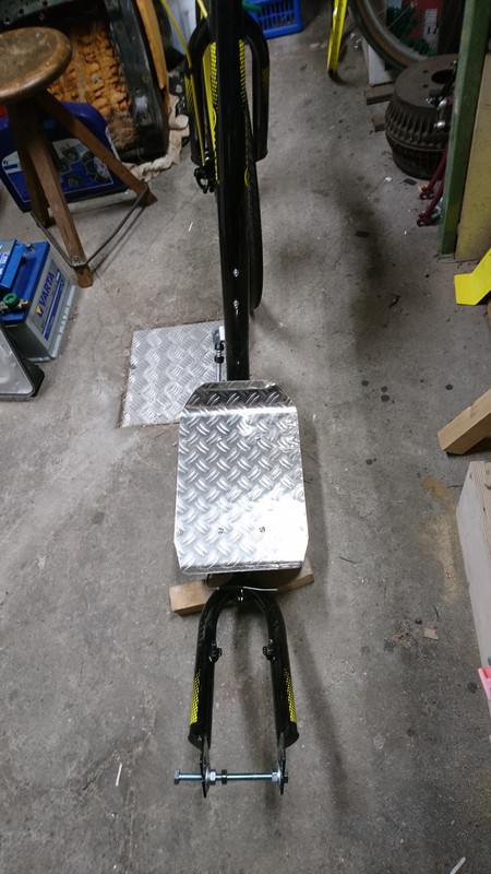

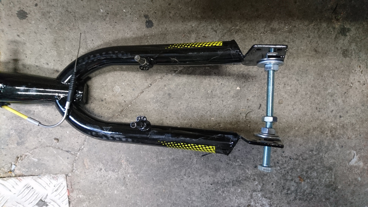

Derweil habe ich schon mal die hintere Gabel aufgespreizt, resp. aufgespannt. Die hat nämlich original nur 85 mm während der Conversionkit 100 mm braucht. Und zu viel würgen darf man da nicht, sonst gibt's dann plötzlich Risse. Ich hoffe mal, dass sich das Metall plastisch etwas anpasst, wenn ich das bis April so lasse:
Ansonsten ist dann einfach die Frage, wie ich das aufspanne, um das Rad einzubauen....

Wenn die kurze Gabel derart weit gespreizt werden muss, wäre ich seeeehr vorsichtig und nicht überzeugt, dass das lange gut geht. Also immer mal wieder eingehend auf Rissbildung kontrollieren!
Wenn zwei starke Jungs die Gabel genügend weit auseinander ziehen können, dass es passt, dann könnte es klappen, am besten auf der grünen Wiese. Wenn die Gabel dabei reißt, fallen die Jungs wenigstens weich :mrgreen:
Und noch ein Tipp: falls bei deiner Bestellung kein Torque Arm dabei sein sollte, dann kaufe dir schon mal separat einen vorweg. ;)

Danke fürs Interesse. Natürlich behalte ich die Gabel im Auge, jedoch bin ich sehr zuversichtlich, denn es braucht nicht viel Kraft, um sie diese 15 mm aufzuspreizen.

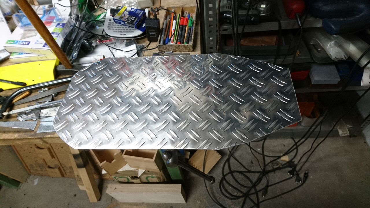

Mittlerweile habe ich auch das Trittbrett-Problem gelöst. Nach einigem Nachdenken hab ich den Versuch - nun doch - mit dem dünnen (1,5 mm) Alu-Warzenblech aus dem Baumarkt gewagt. Zusätzlich jedoch mit einer Verstärkung mit einem stählernen Winkeleisen.
Ich habe für die beiden bestehenden Befestigungslaschen je einen stramm passenden Halter angefertigt, so dass sich diese seitlich am Rahmen abstützen (was zwar den Lack dort ruiniert, aber das sieht man ja nicht).
Das grob nicht schlecht passende Stück Warzenblech von 500 x 250 mm hab ich dem Originalblech nachempfindend abgerundet und zugeschnitten.
Das Warzenblech dann über die Werkbank-Kante abgebogen - wiederum etwa so wie das Original - und mit den Originalschrauben festgeschraubt.
Dann der Belastungstest: Ist das so stark genug, dass sich das Blech nicht einfach nach unten abbiegt?
Yep! Überhaupt kein Problem! Gibt nicht im Geringsten nach. Sehr erfreulich - auch wenn mit dem breiten Trittbrett nun natürlich die "schlanke Linie" des eleganten Tretrollers dahin ist.

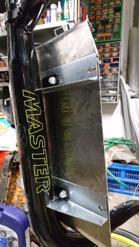

Später werden vielleicht noch Anpassungen nötig werden um den Akku am Frontrohr montieren zu können und auch für Durchführungen für den Kabelbaum von hinten.
