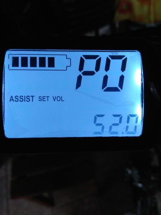

nun zu meinen Fragen die Multifunktionsanzeige zeigt mir nur 24km/h an, gemessen über Satellit 42km/h ?
wenn ich die + und – Taste gleichzeitig drücke komme ich in ein Menü was hat es damit auf sich?
leider war zum Scooter keine Beschreibung was natürlich nicht schön ist.
Ich hoffe mich kann da jemand aufklären was dort verstellt werden kann

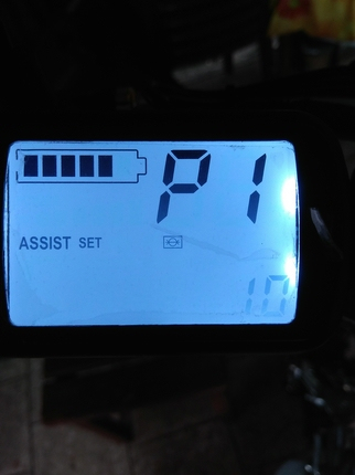

messe deinen Reifenradius in cm und stelle diesen im Menüpunkt deines letzten Bildes entsprechend ganzzahlig ein. Fertig ist die Laube ;)
Ist zwar kein genau geeichter Wert aber kommt ungefähr hin.

ja das erklärt ja genau das Emblem und die 10 ist für Zoll, also werde ich es mit 25 oder 26 cm versuchen werde es Morgen ausprobieren, :P
P1 ist erledigt nun fehlen noch P0,P2,P3,P4 :?:

Also Kai sein Tipp war richtig P1 ist für die Angleichung der Geschwindigkeit,

Bei P0 kann man soweit ich mich erinnere die Referenzspannung einstellen bei der der Akku als leer(?) erkannt wird einstellen - Ist also glaube ich nur für die Skalierung der Balken wichtig. Die restlichen Menüpunkte sind mir leider unbekannt.

P0 set batterie unterspannungsschutz punkt, verwendet, batterieanzeige präzision, einstellung für gemeinsame lithium-batterie:
24 v batterie-niederspannung überspannungsschutz punkt 20 v
36 v batterie-niederspannung überspannungsschutz punkt 31 v
48 v batterie-niederspannung überspannungsschutz punkt 42 v
andere batterie sollte einstellen oben oder unten nach materialien und string
P1 GESETZT felge durchmesser, einheit inches
wie wenn bike ist 26 zoll, dann machen es 26
roller motor 8 zoll, machen es 8

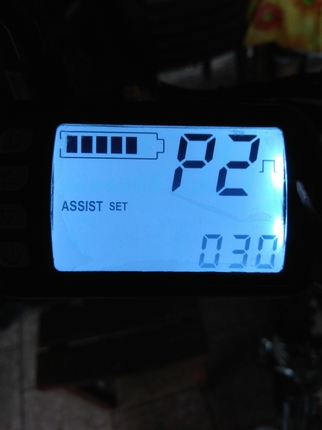

P2 SCHNITTSTELLE SET magnetischen polen verhältnis, sollte entsprechend motor magnetischen polen und untersetzungsverhältnis
gemeinsame 26 zoll getriebemotor sollte 45
8 zoll getriebelose motor sollte 15
einstellen oben oder unten nach motor bewertet höchstgeschwindigkeit anzeige, wenn langsam dann nach unten die daten, wenn schneller dann fügen sie daten

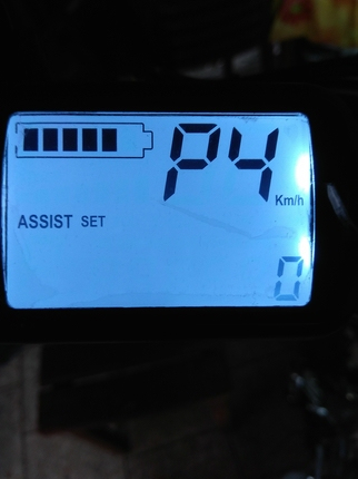

P4 schnittstelle einstellung geschwindigkeit anzeigeeinheit
gemeinsame ist 0 kilometer, an bord ist 1 miles
nach einstellung, drücken sie bitte oben und unten taste zusammen und speichern und beenden
(Weis noch nicht wie die Zizatfunktion funktioniert) SORRY 😐
Also verstehe ich das richtig wenn ich der Annahme bin, dass wenn ich die zahlen in dem Menüpunkt P2; nach oben einstelle, sollten der scooter schneller fahren??? Und umgekehrt? Und gilt das nur für die Umrechnung ,,im roller,, das man einfach nur die Km/h Anzeigen beeinflusst? Wenn es zu tief eingestellt ist fährt man beispielsweise 40 aber er zeigt nur 30kmh an? Und umgekehrt? Oder wie kann ich das verstehen?
Und was wäre die beste einstellung wenn letzeres der fall wäre für einen Eflux Freeride X2 2000Watt mit 60V? Denn die Rechnung macht mir Probleme, verstehe das leider GARNICHT 🤷🏻‍♂️
