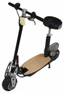

ich habe einen ES06 500W 24V Elektro Scooter mit LiFePo4-Akku. Zwischen dem Akku und dem Controller ist ein Flachsicherungshalter angebracht, der nun schon das zweite mal geschmolzen ist. Das heist die Sicherung brennt nicht durch sondern schmilzt mitsamt dem Sicherungshalter.
Sämtliche Kabel sind aber OK und zeigen keine Spur von Überhitzung. Der Motor wird bei längerem Betrieb allerdings recht heiß.
Hat jemand eine Idee was hier das Problem sein könnte?
