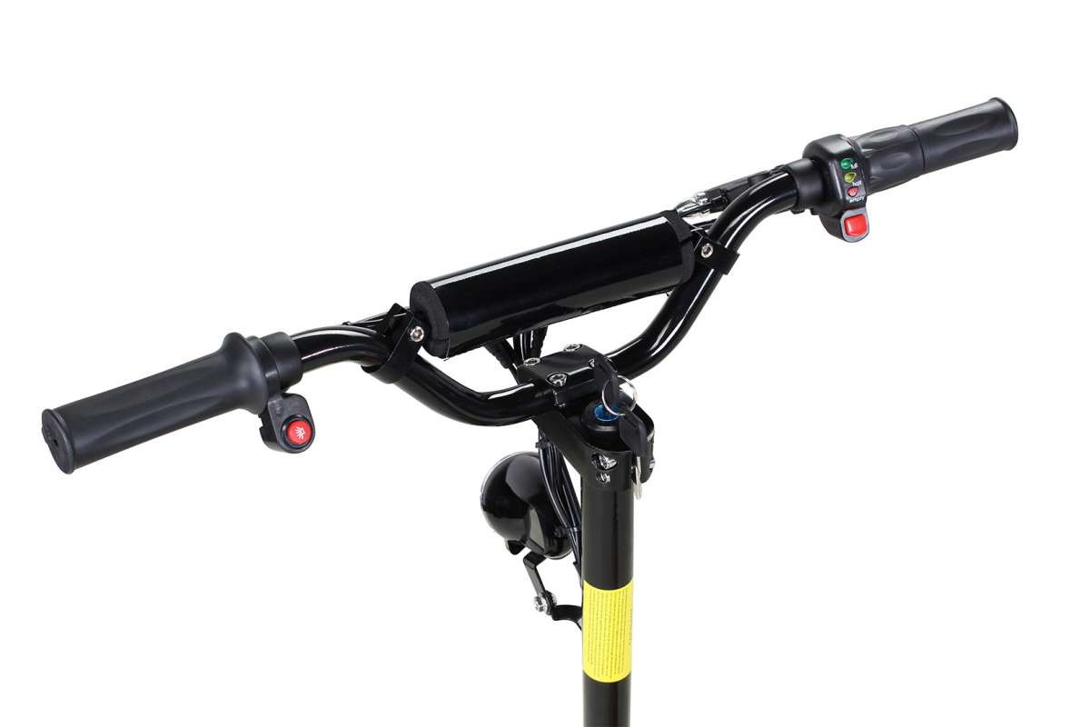

So wie es aussieht hat dein Freeride eine eco-Taste, wenn du die einschaltest, spart das einigen Akkustromverbrauch.
