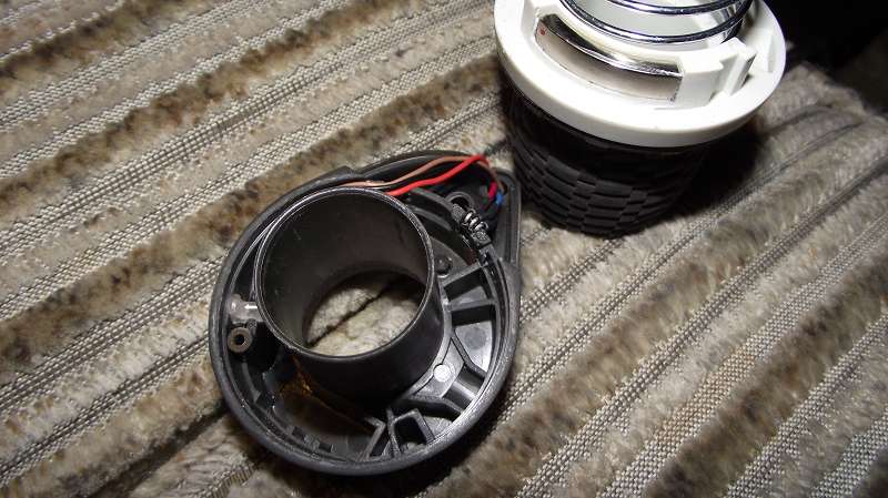

Hallo, habe Heute mal das/den Throttle auseinandergenommen.
Hier haben sich meine Befürchtungen des 6-pol.Exoten erst einmal nicht bestätigt oder relativiert.
Also 1 Kabel 3-pol. ist für eine Zweifarb-LED. (auf der linken Seite als Heißklebeklex im Bild etwas zu sehen)
Nehme an zur Spannungskontrolle.
Rot-Blau-Grün vom anderen Kabel gehen zu einem Mini-Baustein ( im Bild die Abschlussstellen zu erkennen). An diesem führt im zusammengebautem Zustand das oben im Bild abgebildete Metallstück vorbei. Aber nicht als Schleifer, eher als Näherungsschalter.
Das Multimeter zeigt 2x zwischen 2Kontakten unendlich und 1x etwa 1,388-1,4 kOhm schwankend an. Damit kann ich allerdings nichts anfangen. Weiß weder ob es i.O. oder Kaputt ist. Oder was dort sonst zu messen sei.

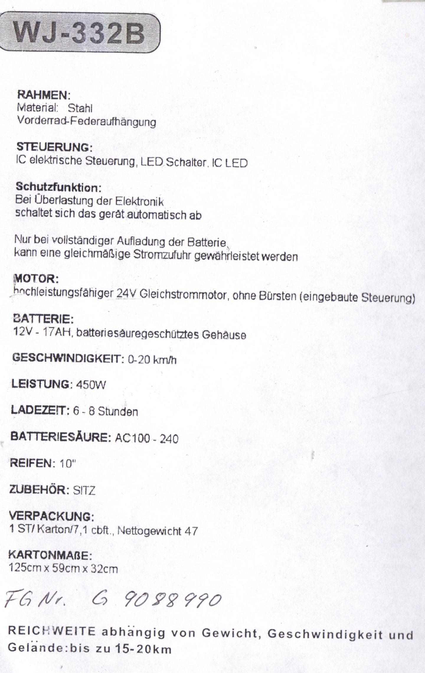

Und so habe ich das auch deine Beschreibung verstanden, aber das passt bei mir nicht. Meine Motoreinspeisung hat keine 3 Phasen, sondern laut einzig verfügbarer Kopie einen ich zitiere: „hochleistungsfähiger 24V Gleichstrommotor, ohne Bürsten (eingebaute Steuerung)“
Daher befürchte ich ja nicht jedes Standartsteuergerät nehmen zu können. Motor im Leerlauf an Labornetzteil getestet. Läuft und nimmt im LL 1A bei 24V auf.

Der Mini-Baustein ist der Hallsensor, und das Metallstück ist ein Magnet, dessen beim Vorbeidrehen sich veränderndes Feld im Hallsensor die Ausgangsspannung variieren sollte. Rot könnte für plus 5V sein, blau für Minus desselben, und vom grünen zum blauen sollte bei Vorbeiführen des Magneten eine Spannung von z.B. 1 bis 4 V zu messen sein. Dann wäre der Hallsensor i.O.Tüte hat geschrieben:Rot-Blau-Grün vom anderen Kabel gehen zu einem Mini-Baustein ( im Bild die Abschlussstellen zu erkennen). An diesem führt im zusammengebautem Zustand das oben im Bild abgebildete Metallstück vorbei.

Bei meiner Bezeichnung, oder besser Charakteristik des Motors habe ich mich auf das einzig mir vorliegenden Datenblatt bezogen. Siehe Bild. Und wenn datt da so steht, kann ich mich, bis zur Richtigstellung, an nichts anderes halten.
Das nun die chinesische und TÜV-geprüfte Übersetzung derartig daneben liegt, kann ich ja nicht ahnen und habe daher bei der Auswahl des Controllers immer diese Kriterien herangezogen.

Erster Erfolg. Zwar auch wieder quer gedacht, probiert und letzte Variante klappte, es haut hin. Hier ist grün +; blau- und rot lässt sich von 1,04 bis 4,86 V regeln.
Das ganze mal vom Hallsensor über das Kabel zur Steckleiste verfolgt, so ist vor dem 5V-Eingang zum Hallsensor auch eine Z-Diode zur Spannungsbegrenzung eingesetzt gewesen. Vermute Spannungsstabilität für die 5V. Und Masse dadurch gefunden und per Leitungszug bestätigt. LED auch geprüft und als „rot“ und „ grün“ bestätigt. Vermute hier mal Lade- oder Batteriezustand.

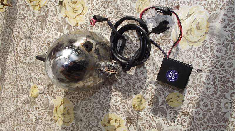

Bild1 zeigt Zuleitung (violett/schwarz) zum Scheinwerfer mit zwischen gesetztem Spannungsregler DC/DC 24V/5V. Ist auch i.O.

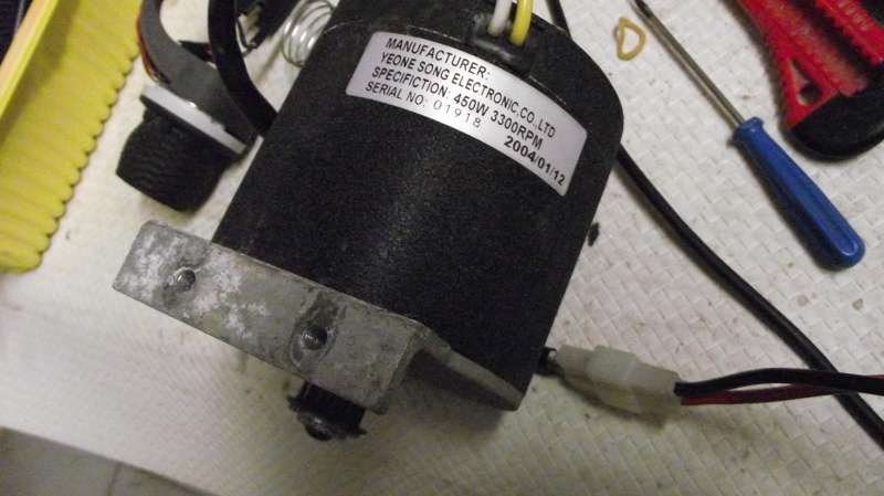

Vom Motor (Bild14) habe ich mal das Typenschild abgelichtet. Er hat eine Zahnriemenwalze für den Antrieb. Sonst nichts weiter darüber gefunden.

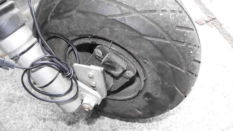

Bild13 zeigt den Sensor an der Gabel und Magnet am Vorderrad. Vermute hier mal was mit Geschwindigkeit, denn das 2-pol. Kabel (schwarz/schwarz-weiss) passt nur zu einer Steckverbindung zum „Tacho“ (blau/gelb) (Bild3). Kann man hier auch was messen oder hat die erst mal keinen Einfluss auf die Funktionalität?

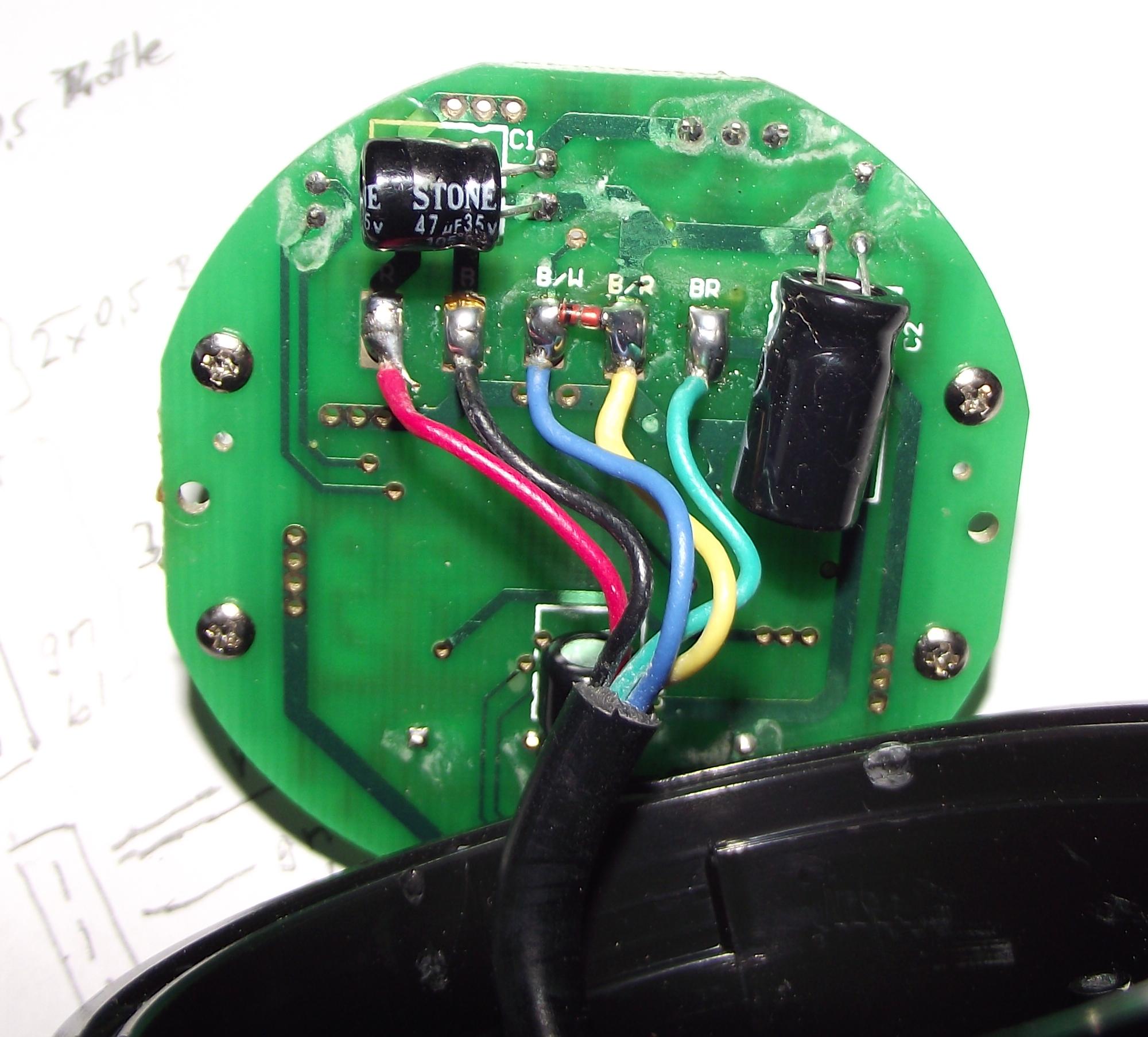

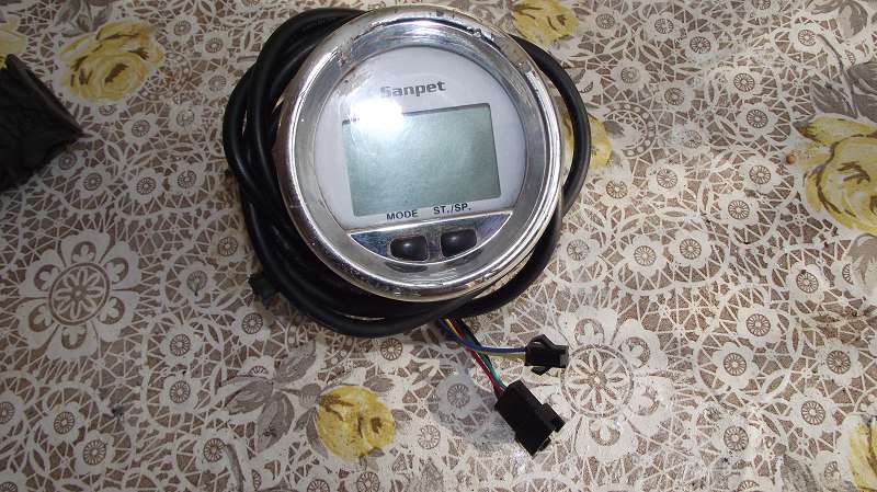

Den Tacho habe ich mal geöffnet. Dort sind die Leitungen wie in Bild15 verlötet (Sensor bl/gl) und gehen 3-polig vom Tacho (schwarz/ rot/ grün) weg über Verbinder auf Farben (schwarz/ orange/ violett) zum Steuergereät. Ob das so richtig ist? Man will ja nichts kaputt machen.
