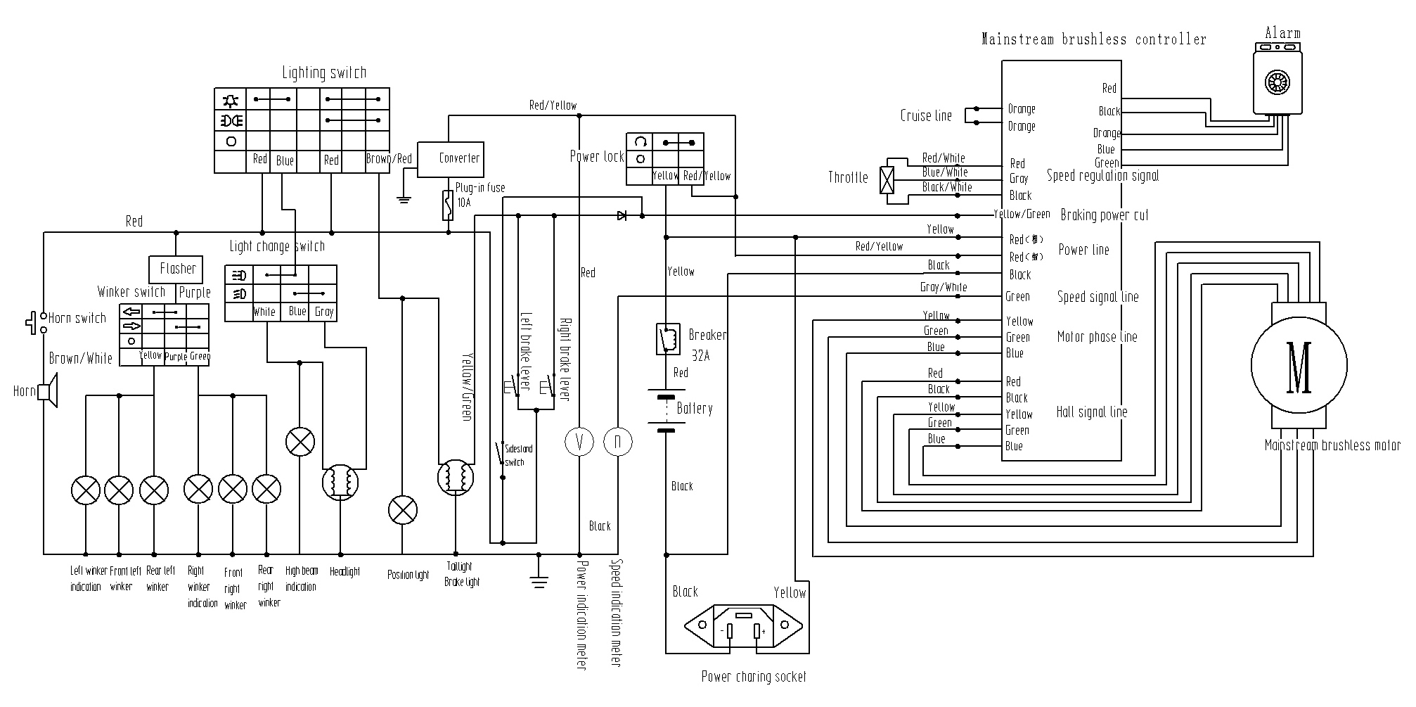

Jetzt bin ich am überlegen ob es vielleicht der Seitenständer sein könnte! Da gehen vom Controller ein Kabel mit drei Adern hin.
Kann man den Seitenständer einfach demontieren und den Stecker brücken?
Ist das ein Hall Sensor? Als Farben hab ich rot / schwarz / gelb zur Auswahl.
Aus dem Schaltplan werd ich nicht richtig schlau. (Hab ich mal angehängt)
Vielleicht rot und gelb?
Vielen Dank für eure Hilfe

Laut Schaltplan ist der "Sidestandswitch" hinter einer Diode mit über das Bremslicht geschaltet. Deshalb kann man leider nicht am Leuchten des Bremslichtes erkennen ob der Schalter funktioniert bzw. on oder off ist.
Es reicht den Schalter abzuziehen. Überbrücken wäre gleich "Schalter aktiv" (on) bzw. Roller tut nix.

Ist bei vielen Rollern so. Allerdings leuchtet bei den meisten das Bremslicht, wenn der Ständer ausgeklappt wird.
Habe mir den Plan gerade noch mal angesehen: vom DC-DC Converter geht hinter der Sicherung Plus direkt zum Seitenständerschalter (und den beiden Bremslichtschaltern) von da geht das Kabel an den mit yellow/green markierten Anschluss am Controller.
Die beiden Bremslichtschalter gehen einerseits an das Bremslicht und andererseits über eine Diode and den selben yello/green Eingang vom Controller.
Hast du mal nachgesehen ob dein Bremslicht dauerhaft leuchtet? Wenn einer der beiden Bremslichschalter hängt, dürfte der Hawk auch nicht fahren.
Ansonsten liegt der Fehler vielleicht woanders: dreht das Hinterrad ohne Widerstand? Zeigt der Hawk irgendeinen Fehler im Display?
Die nächsten Schritte wären sonst: prüfen ob der Controller 5 Volt liefert (für Throttle, Hallsensoren vom Motor) und danach Throttlesignal und besagte Hallsensoren vom Motor prüfen. Den Controller würde ich (wenn der Motor per Hand ohne Widerstand dreht) erst danach ausbauen und durchmessen. Das kann natürlich auch irgendwo ein Kabelproblem sein.
