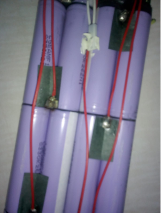

Ich habe jetzt die Schutzfolie vom Akku mal abgemacht, aber auf der inneren Aufschrift steht leider alles auf Japanisch/Chinesisch.. Außen die Plakette wurde so beschädigt das man leider garnichts mehr lesen konnte.
Diesen Controller / Display habe ich gekauft.(klick mich). Nur auf Ebay mit 24-36 Volt, finde den dazugehörigen Link leider nicht.
Zurück zum Akku - vielleicht kannst du ja etwas mit der Modellnummer (?) von der Zelle anfangen..
LGEAMF11865 - Q33OK262N1. Der Akku hat 14 Zellen, und mein Prüfgerät sagt er hat 28,3 Volt.
Nun beim entfernen der Folie ist mir noch aufgefallen das ein Lötpunkt ziemlich kaputt aussieht, im Bild kann man das sich genauer anschauen.
Man erkennt trotz der zahlreichen Pixel den sauberen und kaputteren Lötpunkt - soll ich das mal neu löten?

Akkus sind von LG, Modell 11865 (ohne Gewähr)....vevox hat geschrieben: ↑Sa 24. Aug 2019, 13:59
Vevøx.
Ja neu löten! (wenn du den im Bild links oben meinst?)
Würde alle mal nachlöten.....Der rechts unten sieht "kalt" aus?
