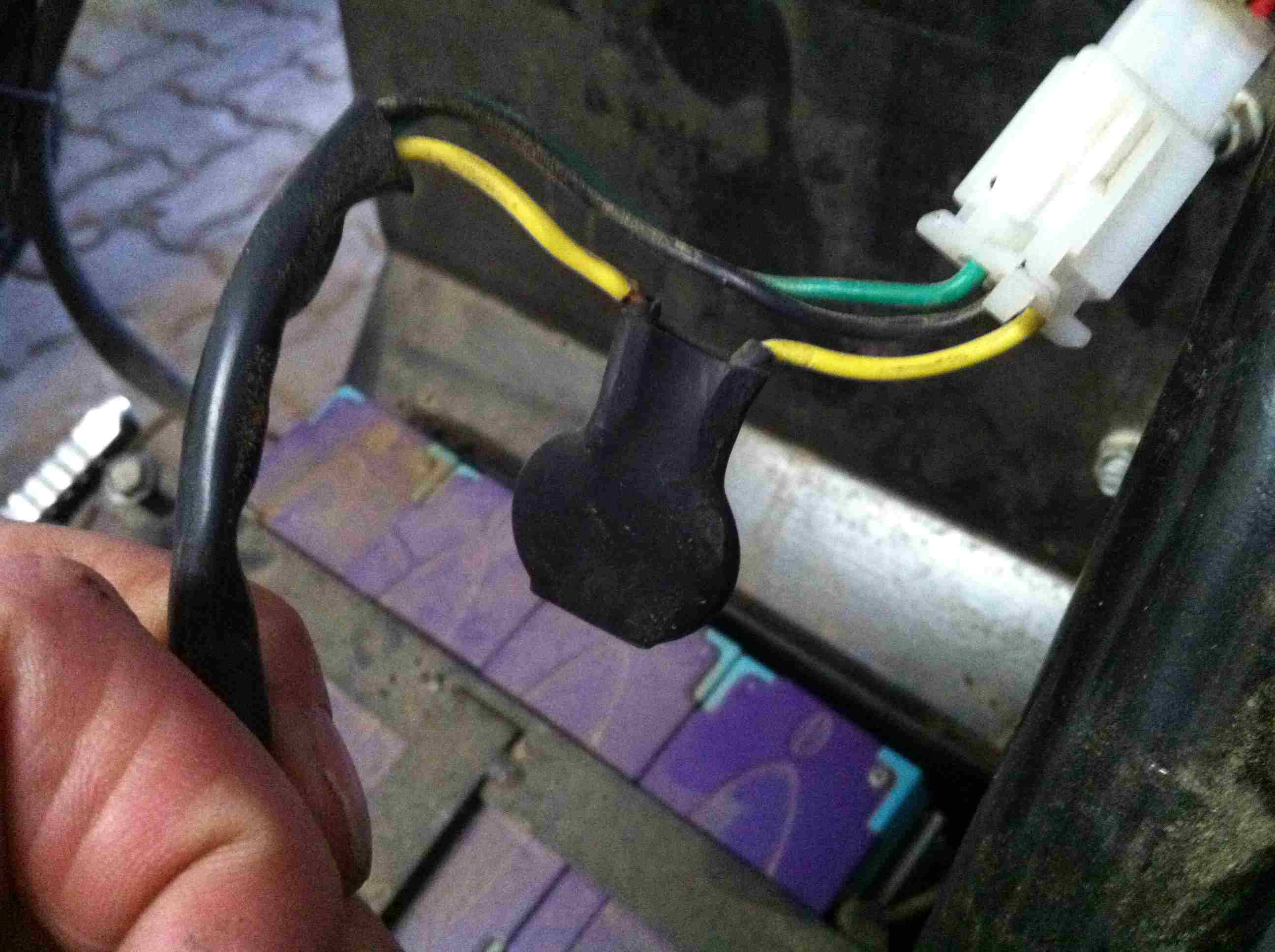

ich habe heute meiner Galactica mal "unter die Haut" geschaut und versucht, den Kabelbaum und die Bauteile etwas kennenzulernen.
Dabei fiel mir im Zusammenhang mit dem Spannungswandler das nachstehend abgebildete Bauteil auf. Es ist in der 12V Leitung eingebaut, die vom Spannungswandler kommt. Da ich noch einen anderen Galactica habe, bei dem dieses Teil nicht existiert, wüsste ich gerne, welche Funktion es wohl hat.

Ach ja, es ist in einem Art Schrumpfschlauch eingebettet.

Der einzige Sinn wäre an dieser Stelle eine einfache 10a Sicherung. Aber diese Bauart kenne ich auch noch nicht.

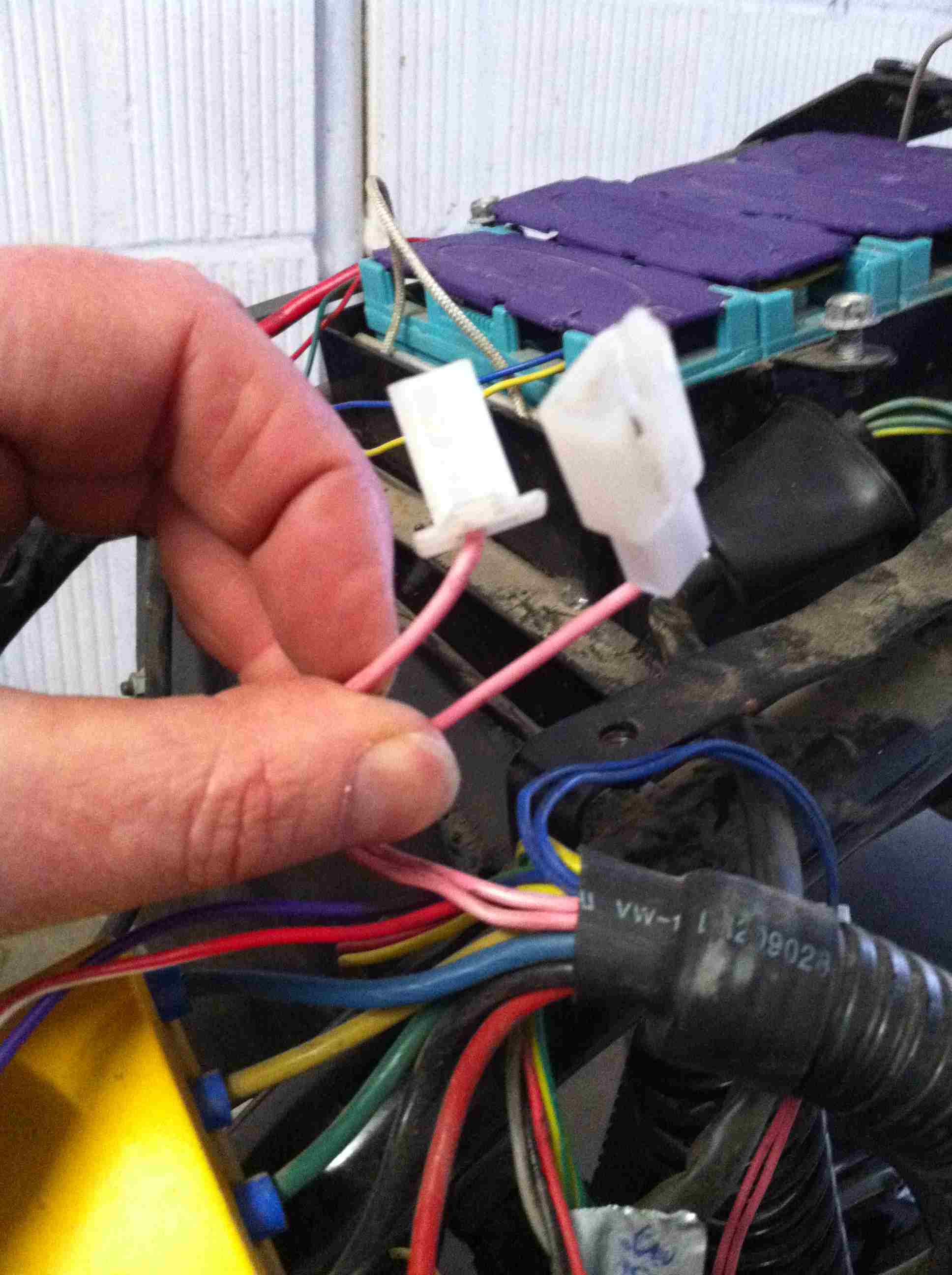

Noch eine Frage: die nachstehend gezeigten rosafarbenen Kabel sind nicht miteinander verbunden. Sie kommen beide aus dem Kabel zum Controller.
Ich habe mal etwas über Drosselung gelesen, sind das die Kabel, die den Roller "im Zaum halten" wenn sie verbunden sind? Wie ist das bei euren Galacticas? hat dies bei mir der Vorbesitzer vielleicht mal getrennt?
Weiter ist bei mir an dem rechts darunter zu sehenden blauen Kabeln das Poti angeschlossen. Was passiert, wenn ich dieses ganz abziehe?
Hinweis: mein Roller fährt ca. 45 kmh und ist auch so eingetragen.

Sinn macht nur eine 10A Sicherung. Die älteren Galactica haben GBS Zellen - 4 Schrauben pro Pol.

wenn Du die Stecker mit den rosa Kabeln miteinander verbindest, wirst Du spüren wie der Controller(?) den Roller bei Bergabfahrt und in der Ebene kurz vor 45km/h - wie mit einem Gummiband nach hinten gezogen - deutlich verlangsamt. Wenn Du die Stecker wieder ziehst, merkst Du , wie der Roller wieder "freier" fährt. Mich erschließt aber der Sinn des rosa Kabels nicht, wenn es doch, wie Du zeigst noch ein Poti (Mofa-Modus?) gibt. Ist wie ein Eco Modus mit dem rosa Kabel(?).

Zunächst mal danke für alle Hinweise. Sicherung macht Sinn, ich muss nur sagen, dass ich nur die Glassicherungen in einem Träger kenne mit Bajonettverschluss zum tauschen. Wenn jemand Lust hat, wäre ich an einer Erklärung interessiert, welchen Vorteil eine solche Sicherung gegenüber der Glassicherung hat.
Das mit den Rosa Kabeln habe ich mal ausprobiert. Es ist deutlich, dass der Roller damit ungebremster läuft und der Motor nicht bei 45 gegenhält. Ich hatte mich schon öfter gefragt, warum er bei leichtem Bergab nicht schneller wird. Habe die Stecker aber wieder verbunden. Ich denke mal, ohne Verbindung gäbe es im Zweifel Probleme mit der Versicherung und den Ordnungshütern.
Das Poti macht trotzdem Sinn. Es ist ja für die grundsätzliche Drosselung auf 25 kmh da. Ja nachdem, welche Eintragung und Fahrerlaubnis man hat. Interessant wäre zu wissen, wie der Controller reagiert, wenn das Poti auf 25 kmh reduziert und man dann die rosa Steckverbindung löst.... - vermutlich würde der Roller bei stärkerem Gefälle dann bis über 50 laufen, der Motor würde aber erst unter 25 wieder Drehmoment erzeugen.

Das rosa Kabel bringt in der Ebene nur ein paar km/h mehr. Du dürftest- so wie ich auch- ca. 49km/h +/-schaffen (gps). Es fühlt sich nur blöd an, wenn man gerade meint, im Straßenverkehr so gerade mitschwimmen zu können und dann "bremst" der Roller auch noch. Dieser "Modus" war evt. zur Reichweitenerhöhung (weil schonender) gedacht, richtig schwungvoll kann man damit ja nicht fahren.
Aber egal, Hauptsache Du weißt, was das Kabel für eine Wirkung hat.
