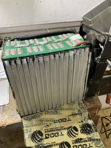

Ich habe hier einen gebrauchten Galactica 2.0 mit dem 3 kW Motor.
Es war schon bekannt, dass die Akkus ein Problem haben.
Ich habe die einzelnen 4 Zellen pro Block durchgemessen.
Das Ergebnis ist, dass in einem Akku die Spannung zweier Zellen unter 2 Volt liegt.
Im Web habe ich nur ein Angebot über 700€ für die Akku Reparatur gefunden. (Kaputten hinschicken, wird repariert und zurück geschickt)
Das ist mir zu teuer.
Frage: Gibt es einen Markt, wo man solche gebrauchten Akkus kaufen könnte?
Hat schon jemand aus so einem Block die mittleren 2 Zellen rausbekommen und gegen neue ausgetauscht?
Danke für Tipps!

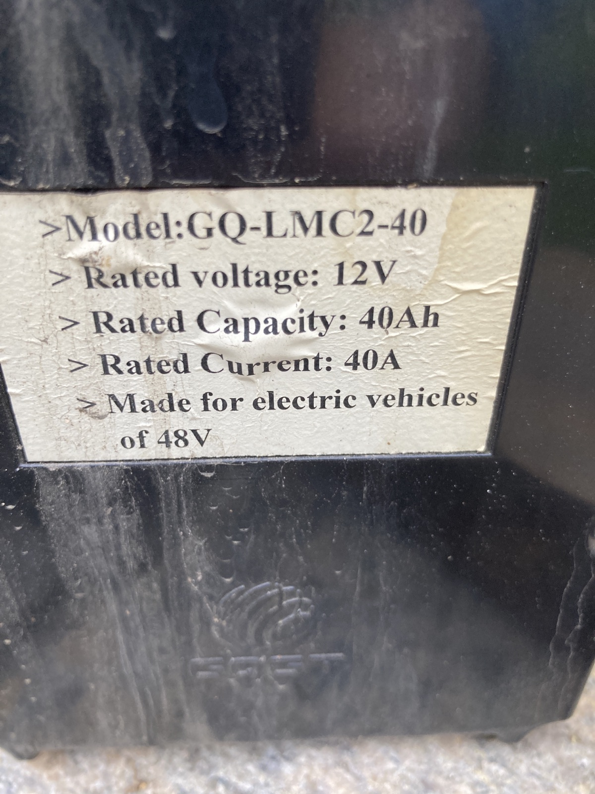

Die defekten ausbauen und andere gebrauchte einsetzen ist keine sonderlich gute Idee, das würde viel Glück erfordern überhaupt welche zu finden dann müsste man den innenwiderstand messen, Kapazität usw.
Vom aussehen her sind das mehrere 12v? Blöcke.
Sieht für mich nach lipo aus, je 10ah x4 parallel und 4x in reihe.

Wenn ich nur einen der 4 Pakete austausche, was mache ich mit dem freien 5-poligen Stecker vom BMS?
Eine 2 separate Ladebuchse am Roller müsste ich dann auch noch verbauen, oder?
Ja Pedator, 4* parallel und 4* Reihe.
Spricht was dagegen, die kaputten Einzelzellen gegen diese auszutauschen?

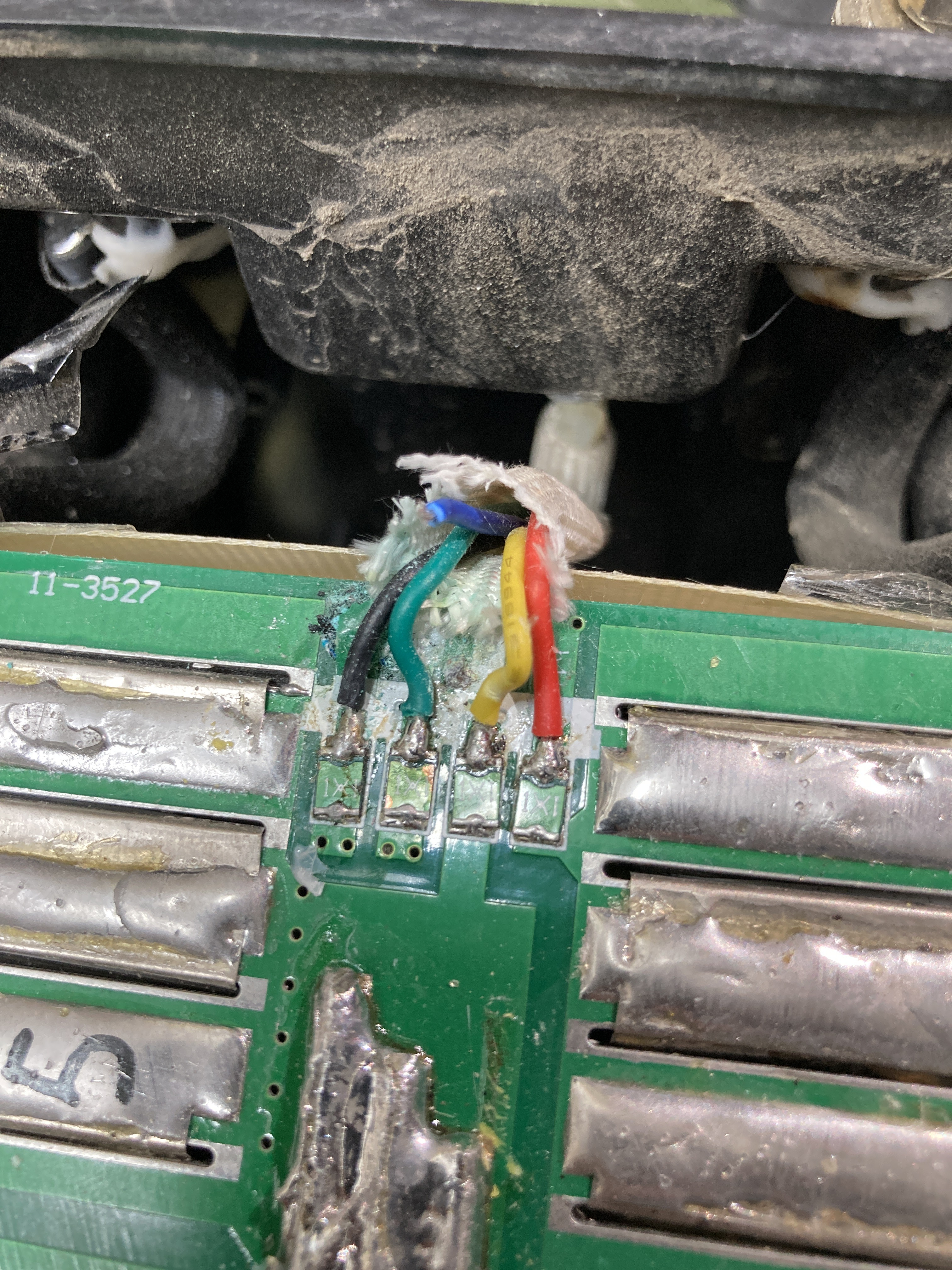

Bevor wir angefangen haben die Blöcke zu zerlegen, wollten wir die Messung über die Diagnosebuchse überprüfen.
Komischerweise zeigten alle 4 Blöcke im geöffneten Pack 3,2 V an.
Die Rätsels Lösung lag unter dem weißen Knubbel auf der grünen Platine. Der blaue Draht war ab.
Neu gelötet, alles provisorisch in den Roller eingebaut und ab auf die Straße
Er läuft wieder.
Gruß Jörg
