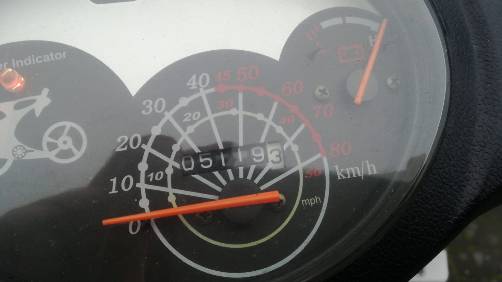

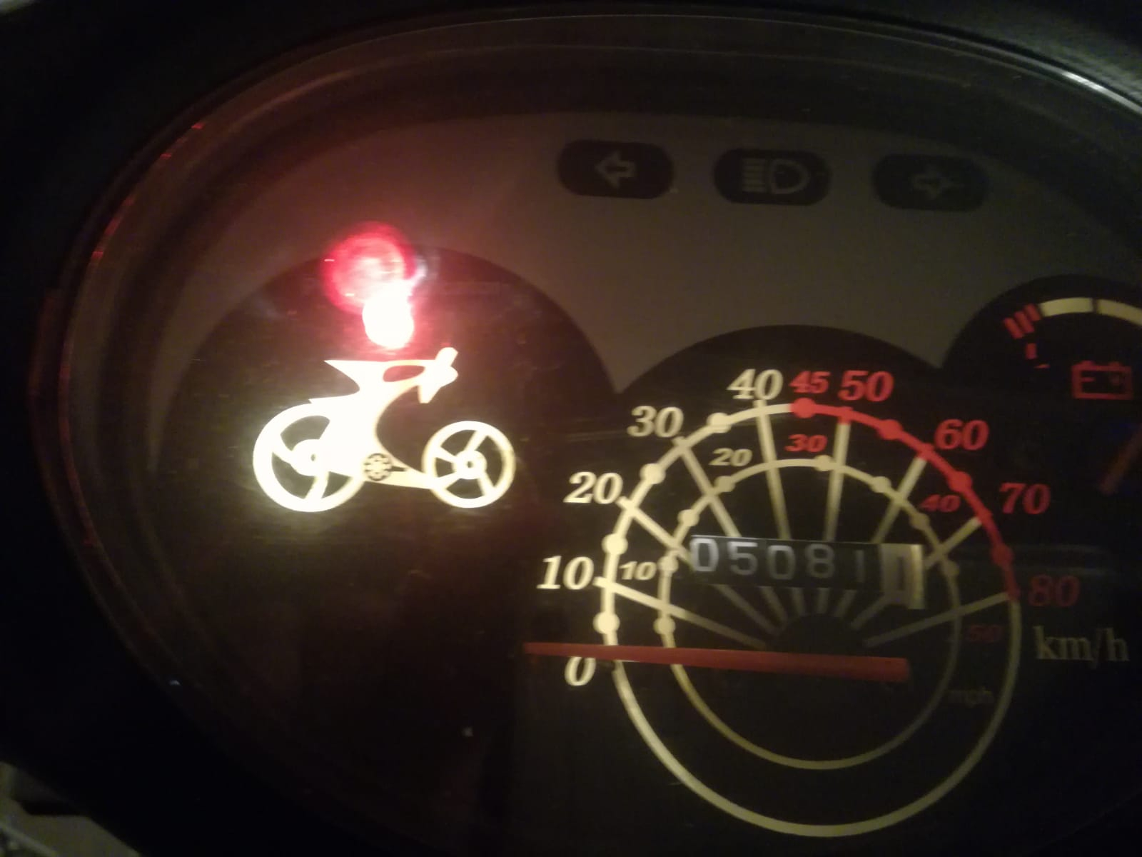

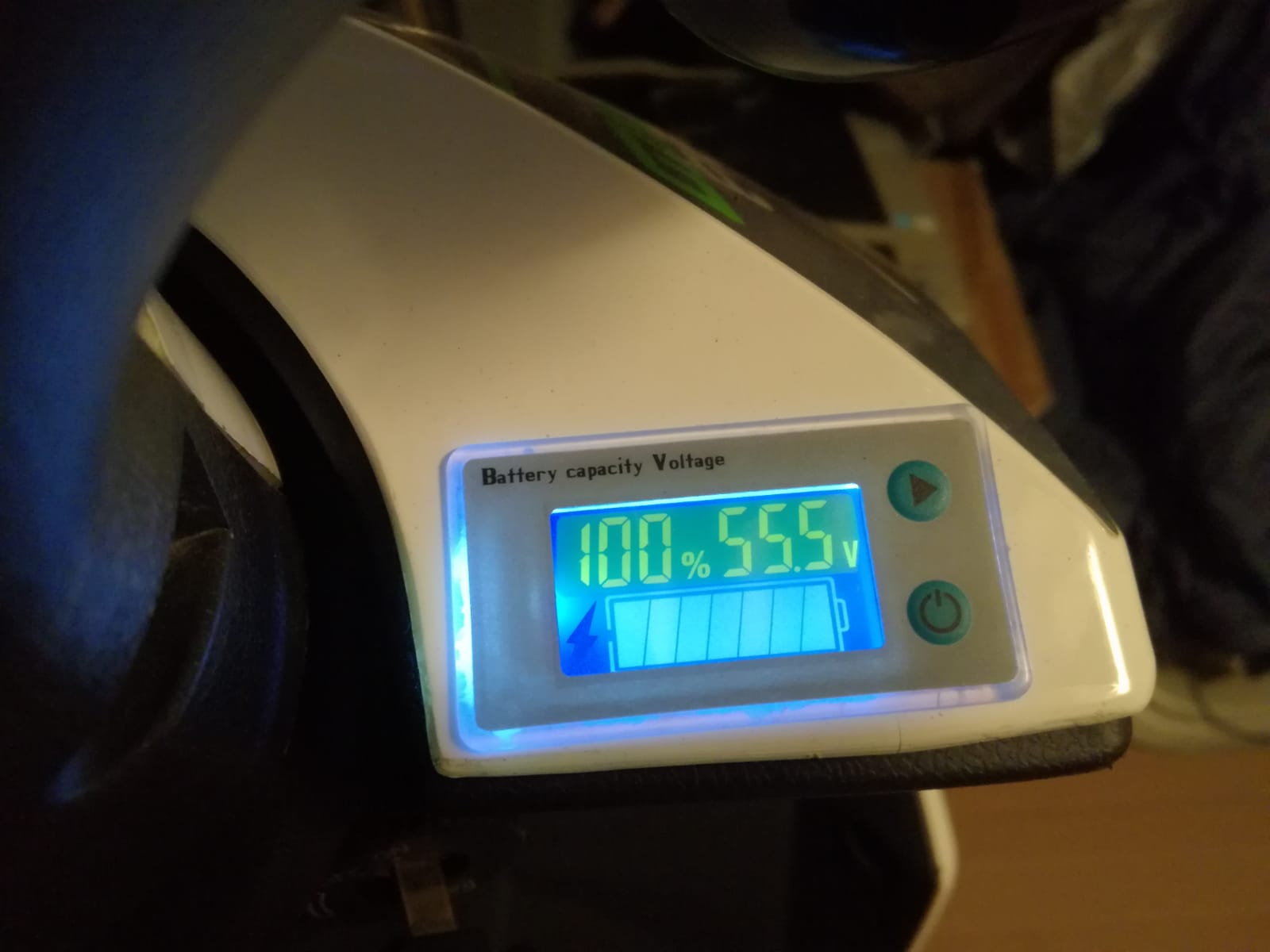

Wer Interesse hat und wissen will wie man aus einem vermeintlich alten, kaputten Akku einen macht der die Kiste wieder 40 KM fahren lässt..
per PN melden
