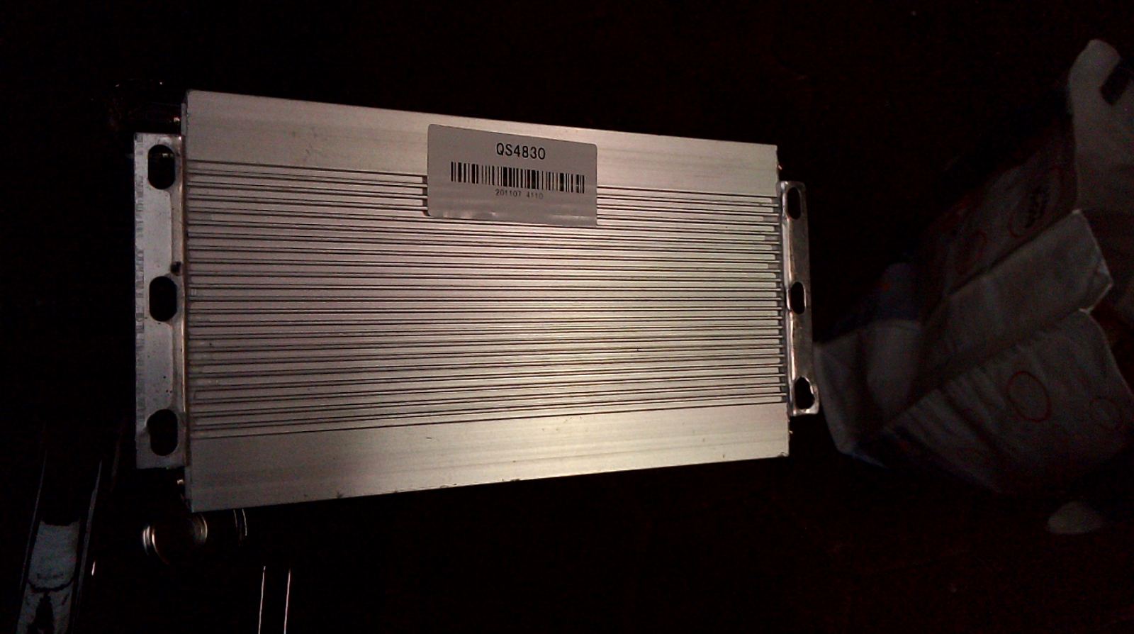

Es ist ein Jonway QS4830 Controller verbaut. Ich wüßte nicht, dass der Kreidler e-Florett 1.0 eine Rangierhilfe (rückwärts) hat.

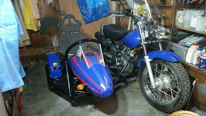

Neeee, hab grad nen Kreidlerroller gekauft, den schlachte ich aus und bau das als Seitenwagenantrieb in mein Gespann ein.
Vieleicht kann man ja da ne kleine Schaltung mit Leistungsteil bauen, dass ich damit auch rückwärts fahren kann...
