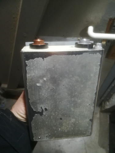

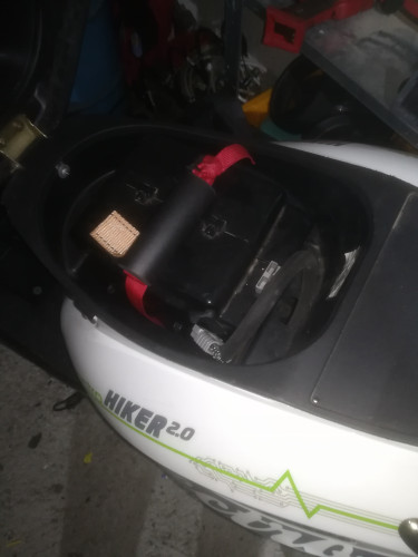

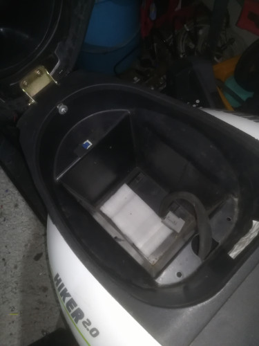

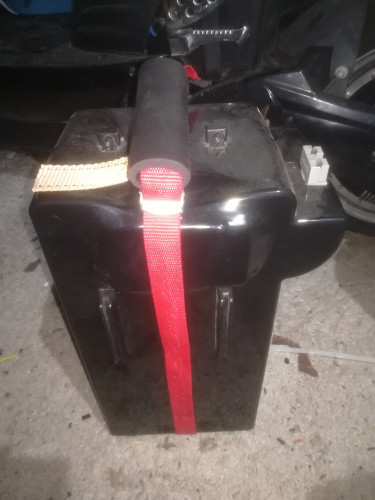

Ich grüße alle Forumsteilnehmer von ganzem Herzen. Ich fahre aktuell ein Kreidler Hiker und wollte meine Erfahrungen mit euch teilen. Bis ca. 30 km/h zieht mein Motor mit Unterbrechungen, ab ca. 30 km/h ist es dann nicht mehr so. Batterie neu, Motorregler neu. Falls jemand mehr weiß, wäre ich dankbar.
Reichweite 70. Ich bin ganz zufrieden aber jedesmal an Ampel wenn ich gas geben par mal Unterbrechungen und dann geht normal los.

Ich hab BMS 50A eingesetzt, Vielen Dank für schnelle Antwort

50 Ampere? Viel zu wenig, der Motor kann bis 4kw und hat Dauerleistung 3kw (fahre ja selber den alten Hiker). Ich fahr meinen gedrosselt auf 2,5kw und das sind idr schon 50 Ampere, bei Vollgas, in der geraden zieht er ~30 Ampere. Wahrscheinlich wird er aufgrund von Überlastung das BMS immer kurzzeitig unterbrechen bis er eben seinen peak überwunden hat und weniger Strom zieht.

Ich hab auch über BMS gedacht, ich habe keine Platz gross bauen. So wie so mehr sneller als benziner
