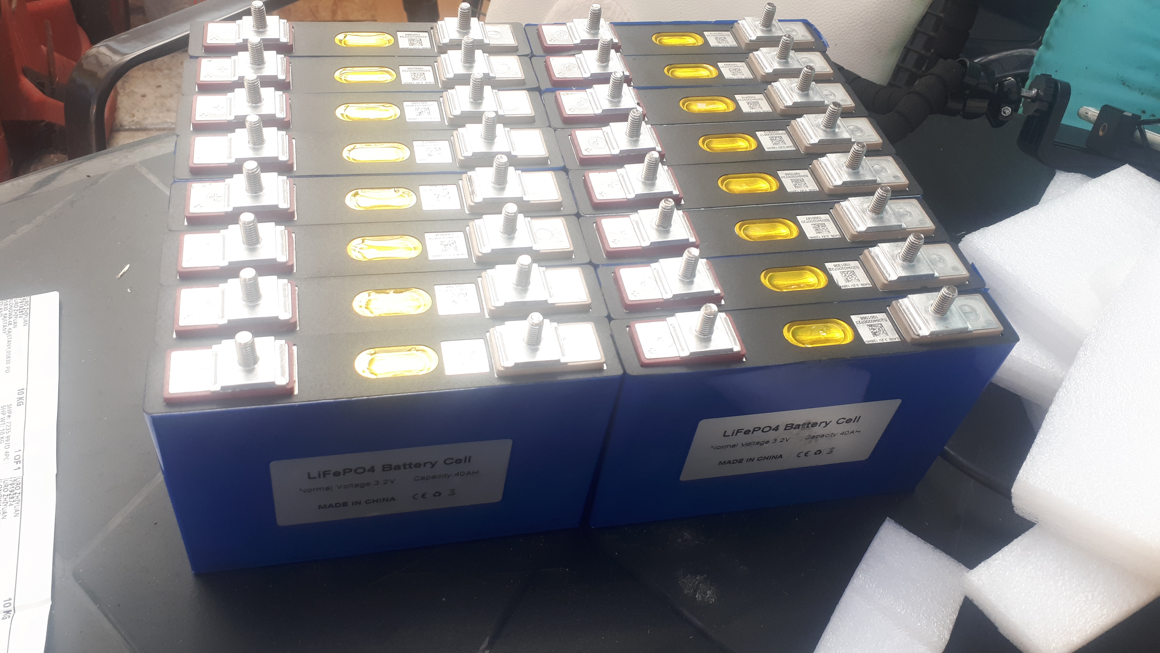

Nach knapp 2 Monaten kam nach dem Sommer sale von Aliex die 16 Lifepo4 Zellen mit 40Ah.
Alle aufgestellt zum durchmessen.

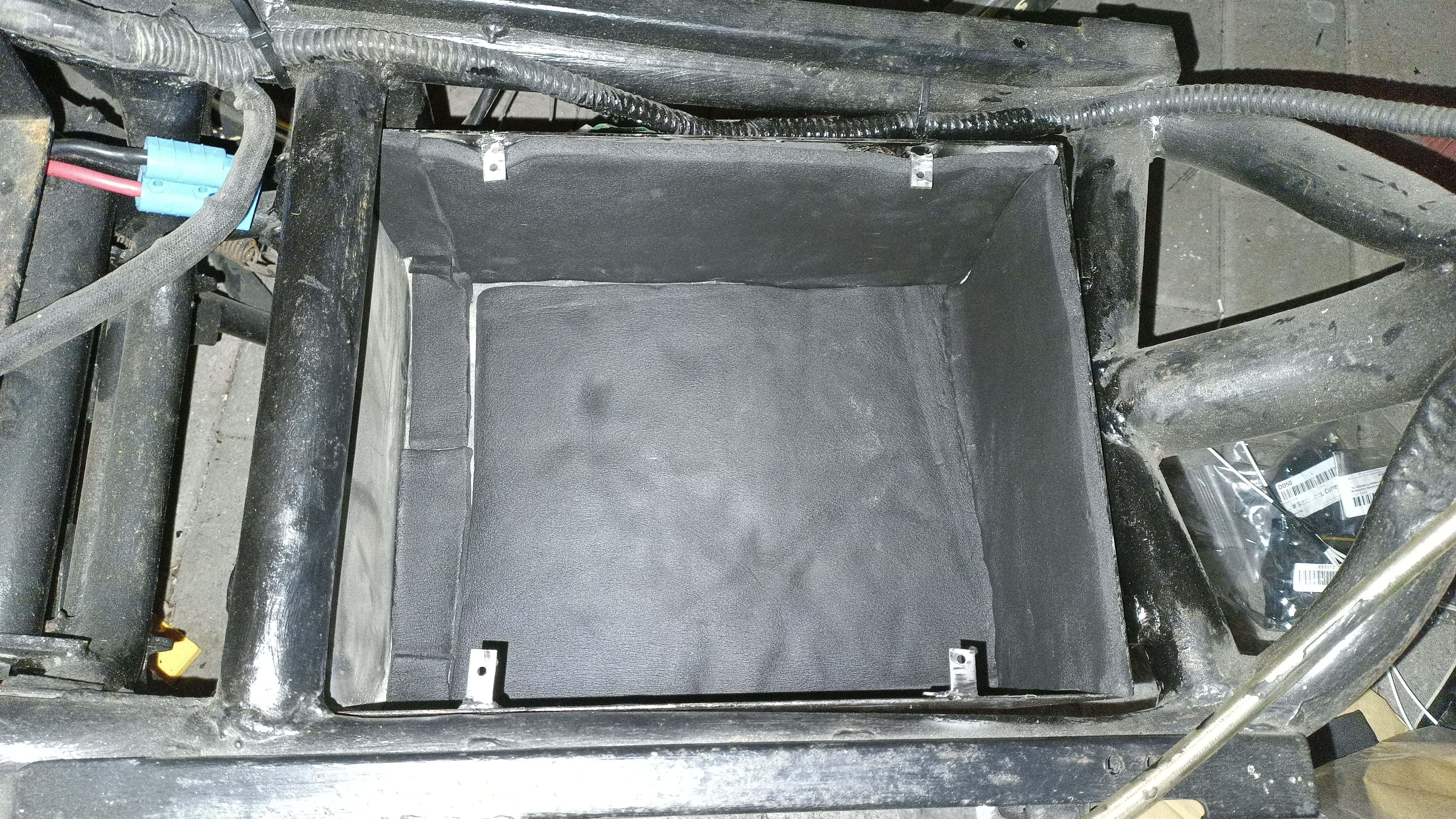

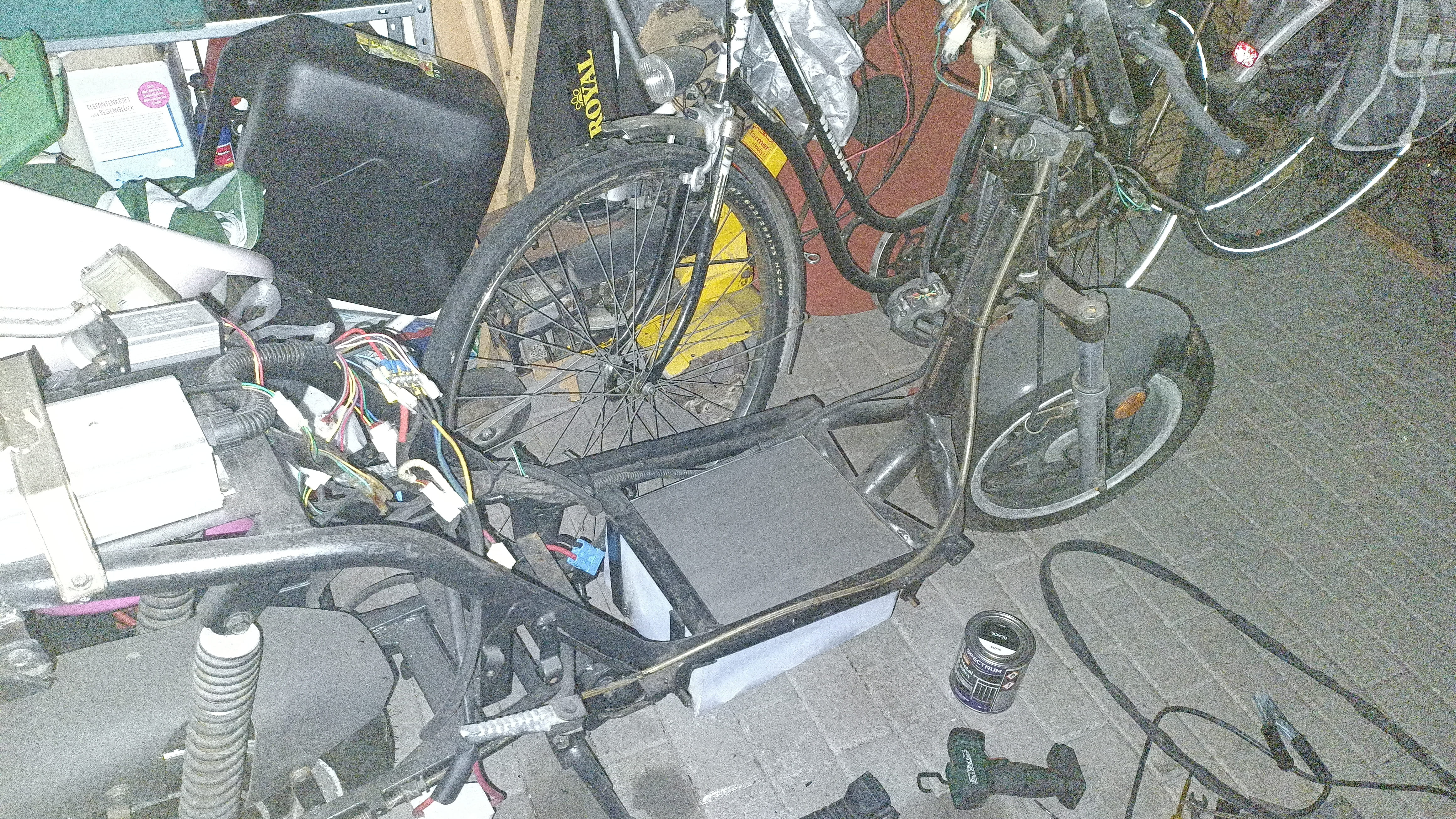

Neuer Akku Kasten.
Die Box besteht aus 2mm Alublech, genietet und abgedichtet. Der Boden und Deckel bekommt eine Kunststoff Platte um kurzschlüsse zu vermeiden. Die Zellen werden nochmal zusätzlich umwickelt bevor sie endgültig in den Kasten kommen, jetzt muss ich nur noch entsprechende aussparung einbauen für bms plus und minus.
Falls jemand sowas nachbauen möchte, der Kasten ist 30x25x15cm, Preislich etwa bei 30€. Dafür muss allerdings der alte Kasten entfernt werden.

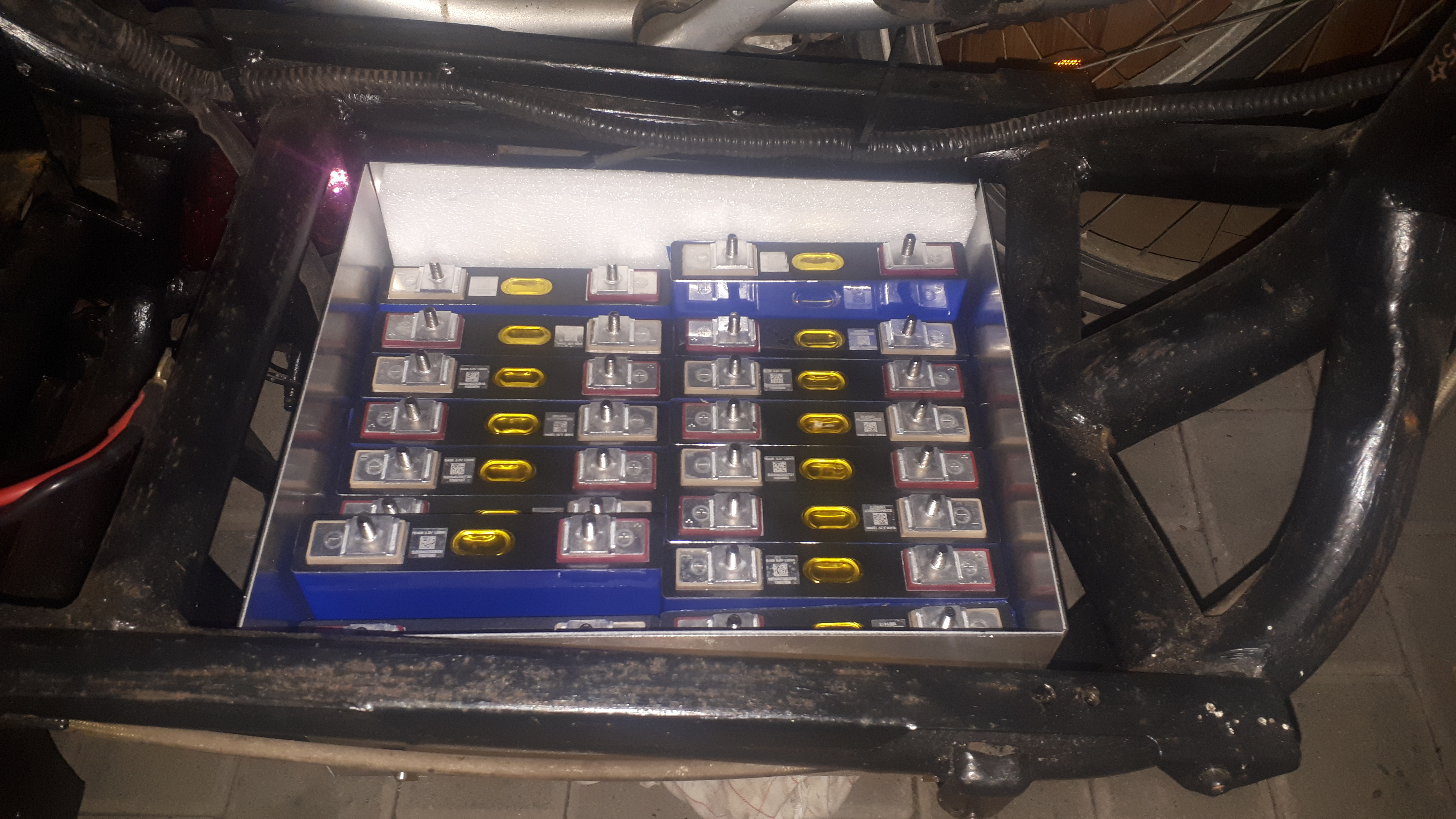

Nach inzwischen 3 Jahren (18.11.2024), hab ich einiges an Erfahrungen gesammelt und bin wieder aktiv an diesem Projekt am werkeln.

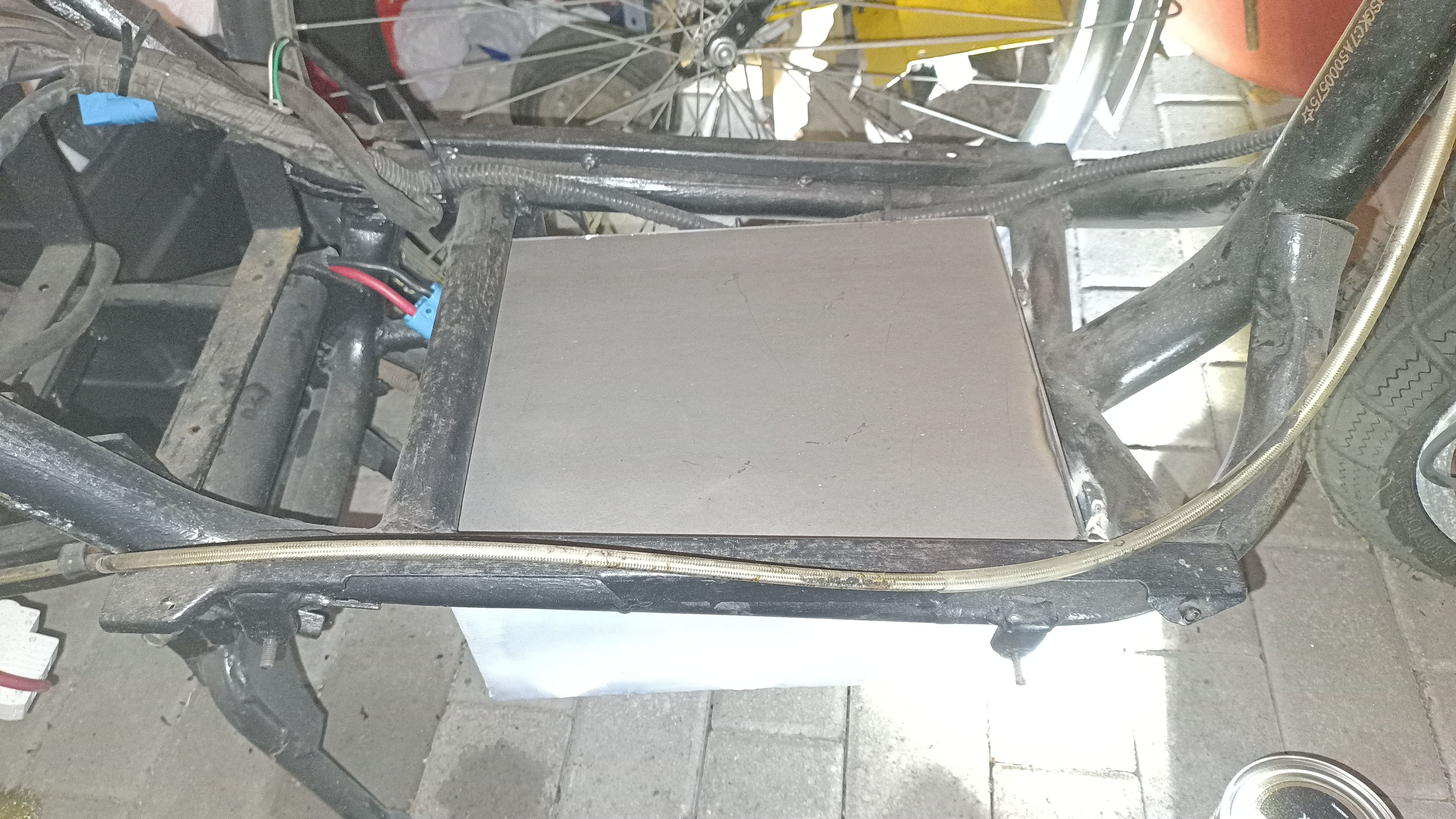

Neuer Kasten
Teilisolierung
Mit Deckel
Der Alukasten hat mir nicht gefallen weil die Zellen alle sehr auf Pressung saßen und das schon ohne extra Isolierung im inneren.
Dazu scheuerten die Nieten an den Zellen, ebenfalls unpraktisch.
Der neue Kasten ist aus 2mm Dicken Stahlplatten geschweißt worden und auch an dem Rahmen des Rollers verschweißt. Auch wenn ich dafür die Streben etwas anpassen musste.

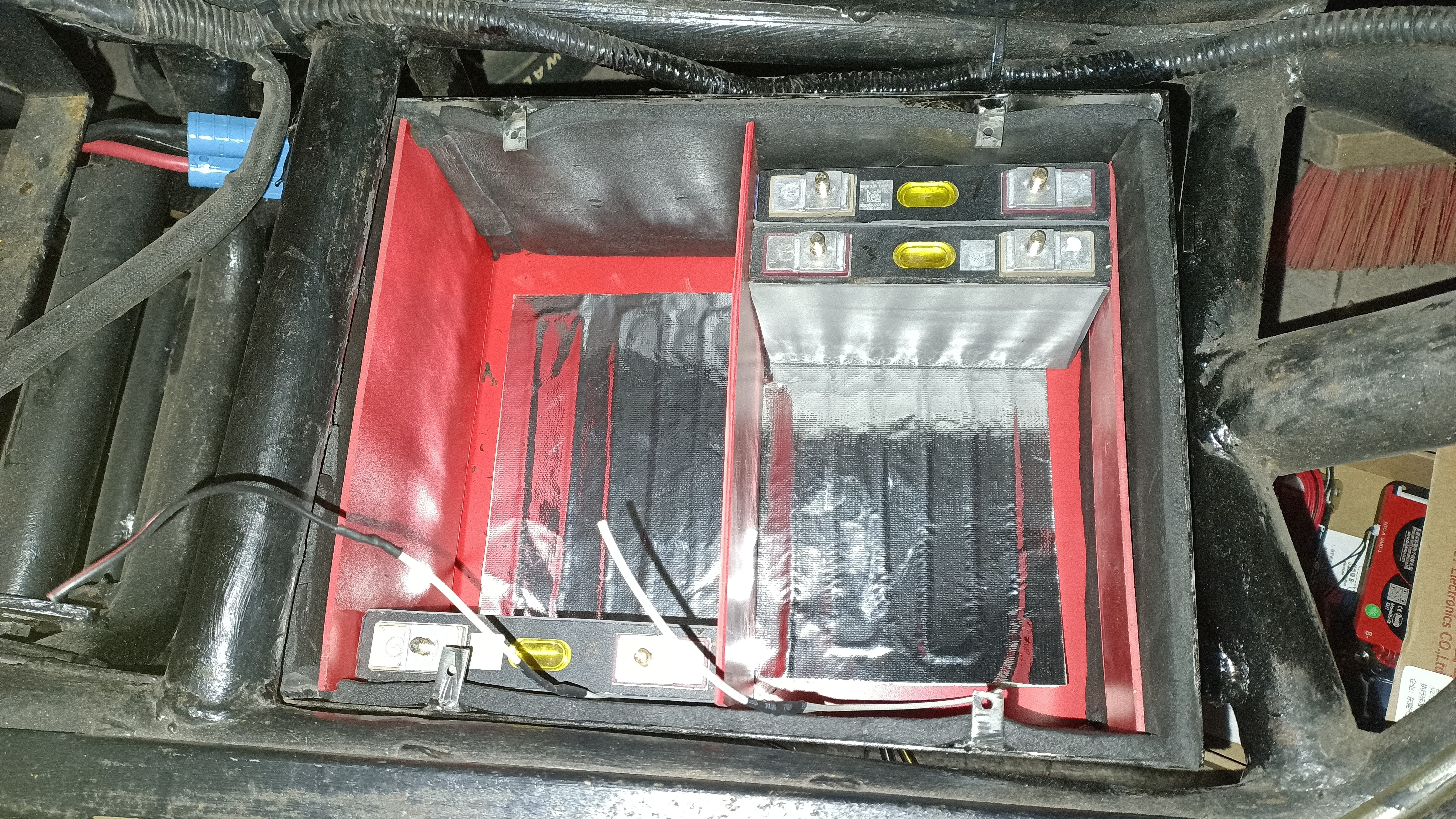

Immer mal in kleinen Schritten weiter machen. Natürlich bin besonders ich nicht Fehler frei und hab direkt 2 Probleme gemacht/gefunden.
Mehr isoliert und mit heizmatte.
Auf der einen Seite dachte ich das die Heizelektronik mit in den Kasten passt, nein tut sie nicht. Also werd ich den Wandler wahrscheinlich mit auf den Deckel packen und Schalter + Sicherung in das eigentliche Verdeck wo der Ladeanschluss ist später:)
BMS kam gestern auch an, das kommt später ebenfalls oben drauf.
Als nächstes wird der Deckel vorbereitet (Lackieren, Bohrungen usw) und die restlichen 8 Zellen vermessen und beklebt.
Dazu muss ich auch nochmal ein anderen Temperaturschalter bestellen, der jetzige schaltet erst nur über 5° ein und nicht wie gewünscht aus.

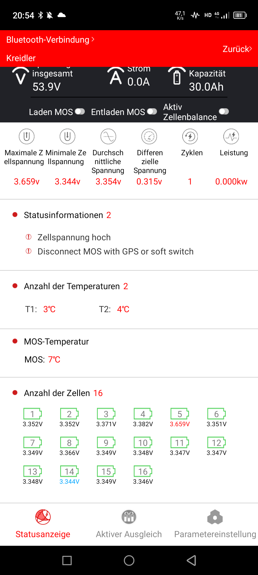

Bms

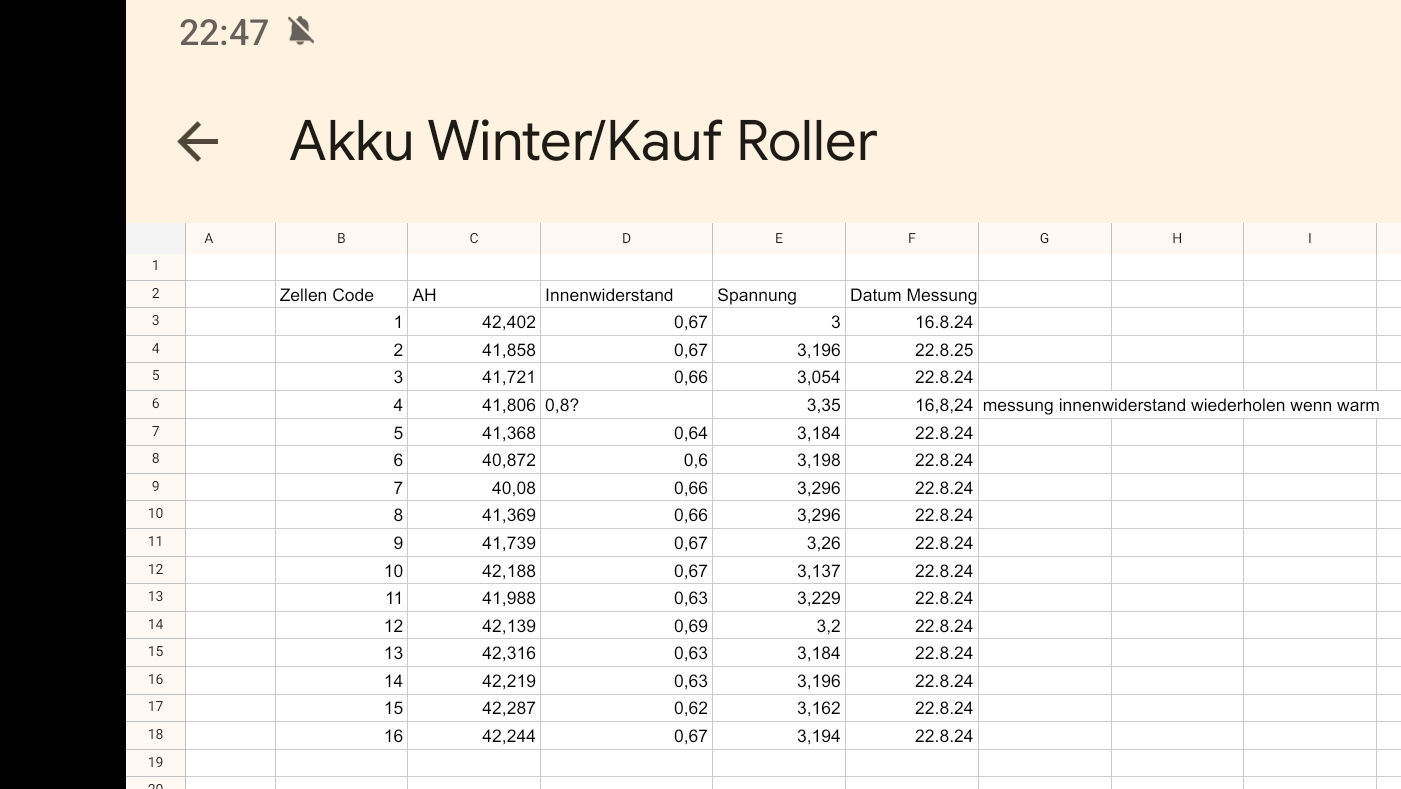

Der Akku ist jetzt soweit vermessen, hab es mal als Google Tabelle für später gespeichert.
Ansicht muss ich jetzt nur noch ein Loch machen für die Kabel der Akku Heizung und den Sensor der die Tage kommt einlöten. Dann muss der Akku sich ausbalancieren. Soweit ist es fein mit knapp 2 kWh Speicher onboard. Das BMS arbeitet sauber bisher.

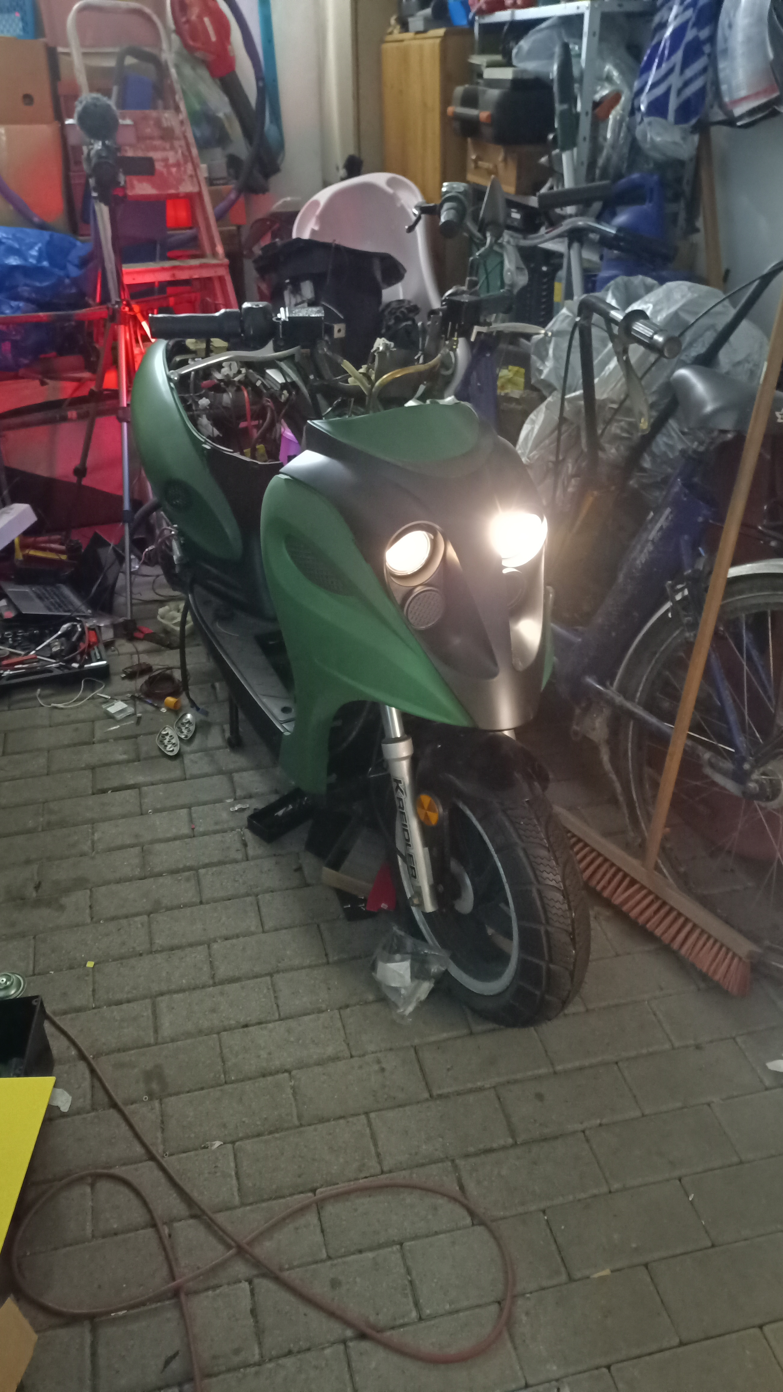

Knapp 3 Wochen später sieht der Roller doch fast auch wieder wie einer aus.
Jetzt am Wochenende Werd ich das Display vom Daly BMS positionieren und die Verkleidung weiter montieren.
Extra Relais waren nicht nötig, dafür 2 NPN Transistoren für "Low Break" und den "Seitenständer". Rückwärts ist jetzt auf der alten Boosttaste.
Dann muss ich noch 1 Teil lackieren und ein USB Wandler einbauen um auch Mal das Smartphone aufladen zu können. Nächsten Monat besorg ich dann noch den Spiegeladapter und ein Alu Riffelblech für den Fußraum.
Freue mich schon auf die erste Testfahrt.

Inzwischen bin ich mit dem Roller auch schon zur Arbeit gefahren.
Natürlich angemeldet :lol: Er fährt sich einfach so anders als der E-max 90S mit dem ich die letzten etwa 10.000km gefahren bin. :shock:
Es fehlt noch der Seitenständer, der ist etwas verbogen und deswegen passt die Schraube nicht durch. Die Verkleidung hat noch 1 oder 2 Löcher wo Klappen oder Abdeckung fehlen. Der Spiegeladapter ist leider nicht wirklich passend obwohl m10 auf m8 richtig war, gefühlt ist das aber nur unten m6.
Nichts was unmöglich ist, Die Akku Heizung tut ihren Dienst trotz der niedrigen Wattzahl von ~16. Matte ist unten drunter, Sensor für die Schaltung an der Seite und Sensor vom BMS oben drauf. Laut Shelly pumpt er etwa 3-4 Stunden Wärme rein und dann schaltet der Zeitweise immer ab so das im Mittel der Verbrauch auf 10(~7 ohne Ladegerät) Watt sinkt.
Der Votol Controller lässt sich sehr Smoothe fahren, leiser aber kräftiger Vortrieb, im peak knapp 55 Ampere bei 48-50 Volt. Also grob 2,5KW. Laut erster Testfahrt bei knapp 0° ohne Heizung ist die Nadel vom Tacho (nach dem neustecken) auf gute 50Kmh (gps 43) gegangen, bei der Fahrt zur Arbeit mit Heizung kam ich in der Stadt auf 55kmh, das dürften dann auch etwas mehr als 45kmh GPS sein.
Fotos und Videos werde ich nachreichen :D
Noch nicht ganz zuende das Projekt aber wir sind bei 99%
