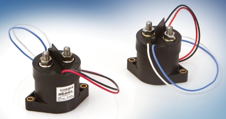

Contactors sind zu Deutsch die Schütze, welche die Batteriespannung an- und abschalten.
Scheinbar hat der e-Vivacty sogar zwei Schütze? 4 und S? Entweder ist einer geschlossen verschweißt, kann also nicht mehr aufgehen ("welded"), oder umgekehrt ein Schütz schließt nicht, wenn seine Spule bestromt wird. Es sollen die Spulenkabel der Schütze geprüft werden, ob da alles noch richtig Kontakt hat, bzw. der Schütz sollte untersucht werden, ob er an den zwei Hauptkontakten Durchgang hat bei Roller aus. Wenn ja muss er getauscht werden.

Wo sitzen diese Schütze? Im Sevcon? Wie kann ich die erkennen?
- Beiträge: 19353
Re: Peugeot e-Vivacity: Fehlermeldung Sevcon blinkt 4 mal
Kein Ahnung, wo die im e-vivacity sind. Sehen z.B. so aus von Gigavac
