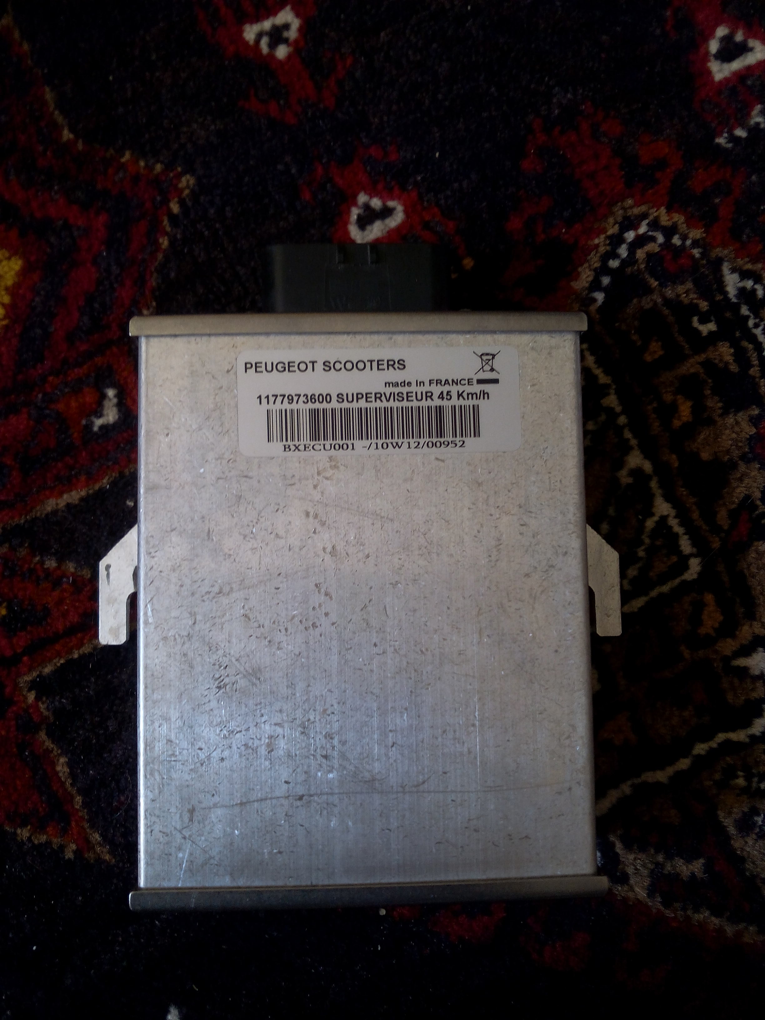

Hallo, @Merlin1
Ich suche den Supervisor 45km / h.
![Bild](/imagewrapper/?url=https://i.ibb.co/khFsJjn/DSCN8772.jpg)

Hallo Spattex,
ja, den habe ich - siehe Foto.
Er stammt aus einem Model mit Erstzulassung 6/2012 und fuhr 22.000 km. Stillgelegt wurde er 5/2018. Der Neupreis dieses Teils (irrational, ich weiß - muss aus purem Gold gegossen sein
) ist € 800,- incl USt. lt. https://www.easyparts.be/explodedview/O ... 95-d162648
Mach mir bitte ein Angebot über PM.
![Überglücklich :-D](./images/smilies/icon_e_biggrin.gif)
