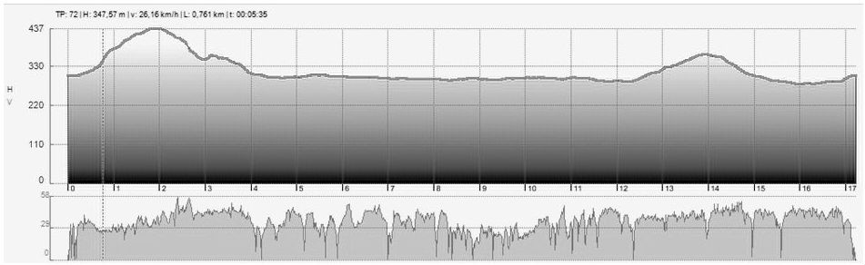

Kurzer Erfahrungsbericht bei -3°C:
bin eben (GPS) 17,2km gefahren, lt. Batterieanzeige 31km verbraucht (war ein Berg drin siehe Grafik, 2 Personen, zusammen ca. 140kg). Langsamste Stelle bergauf ca. 26 km/h (GPS), gerade 45km/h (GPS) Anzeige 50km/h, schnellste bergab ca. 58 km/h (GPS). Fazit: Fährt besser als ich erwartet habe, minimaler Verlust an Geschwindigkeit bergauf. Allerdings ca. 30% Reichweitenverlust gegenüber Sommer.
( + Finger fast abgefroren trotz Skihandschuhen gab's heute gratis dazu
