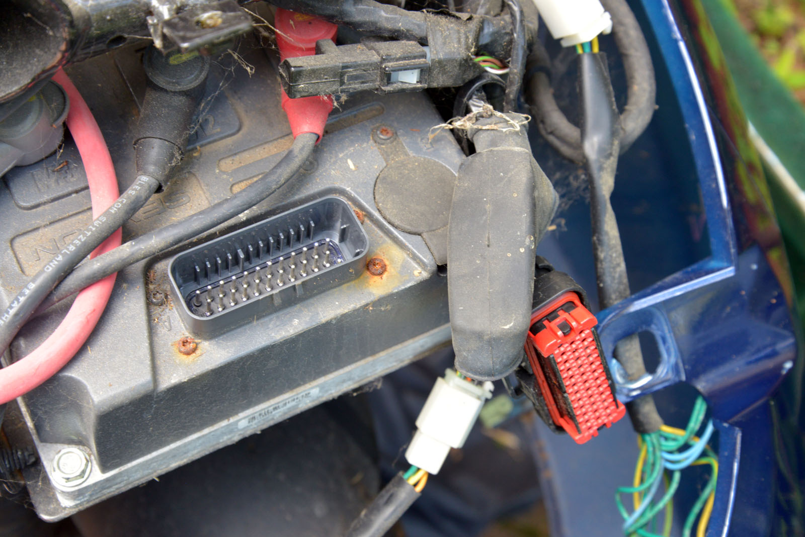

 Es gibt Tage, da sollte man besser die Klappe halten.   Hat der Freund meiner Tochter jetzt einen E-Vivacity im Besitz, der 3x fröhlich blinkt:
   Hat der Freund meiner Tochter jetzt einen E-Vivacity im Besitz, der 3x fröhlich blinkt:und auch noch entsprechend aussieht:3 Fault in electronic power switching circuit VS Fault in electronic power switching circuit (e.g. MOSFET s/c).
Die Kontakte waren aber hervorragend. Übrigens liess sich dieses Exemplar einwandfrei initialisieren (Keine Motorstörungsleuchte)
Jetzt brauche ich einen Controller.
- Beiträge: 19353
Re: e-Vivacity: Motor überhitzt nach Regen!
Mmh, da haben sich sogar Spinnen schon drauf wohl gefühlt, der Controller muss wirklich gut zugänglich sein im e-Vivacity...
Aber die Steckerkontakte sehen wirklich noch erstklassig aus - im krassen Gegensatz zu allen anderen blanken metallischen Komponenten auf dem Sevcon

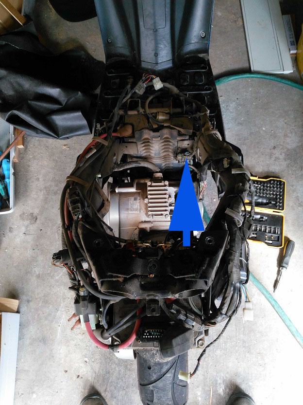

@maegges: Als Ergänzung, da ich mir heute wieder einen geöffneten angeschaut habe, hier anhand Deines etwas zu kleinem Bild
Der blaue Pfeil weist (vermutlich) auf die Steckverbindung, die vom Motor kommt.

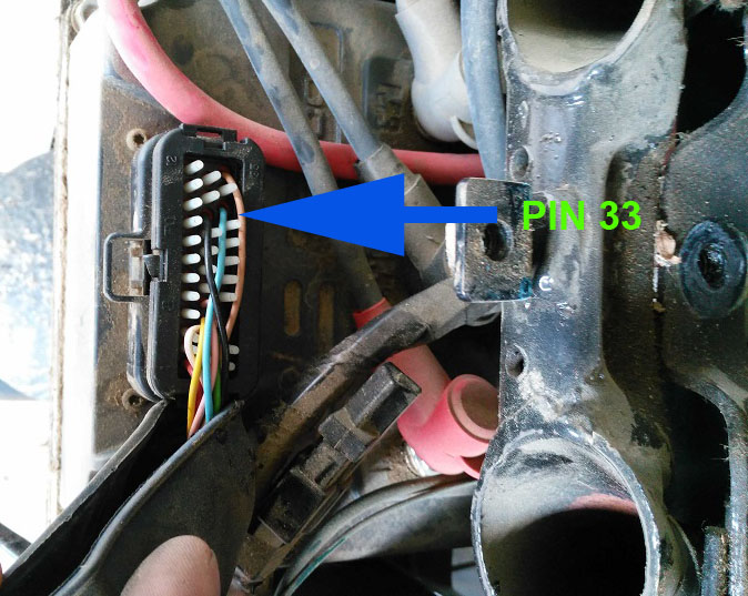

Dort findest Du ein blaues Kabel an Pin 5,welches zum Controller Stecker Pin 33 geht:
Das mal überbrücken bzw. vom Kabel am Controller den vorerwähnten Widerstand nach Masse legen.

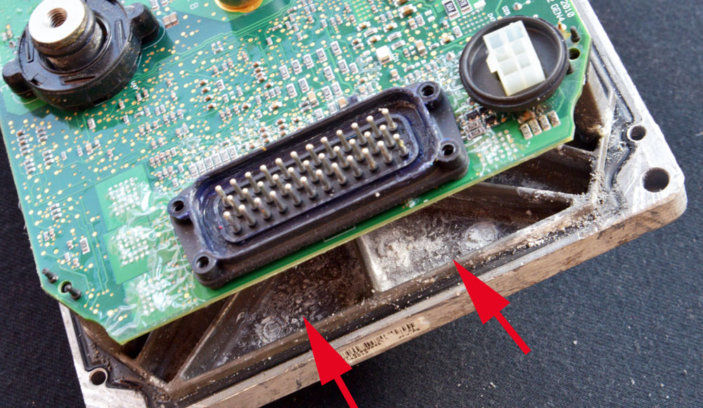

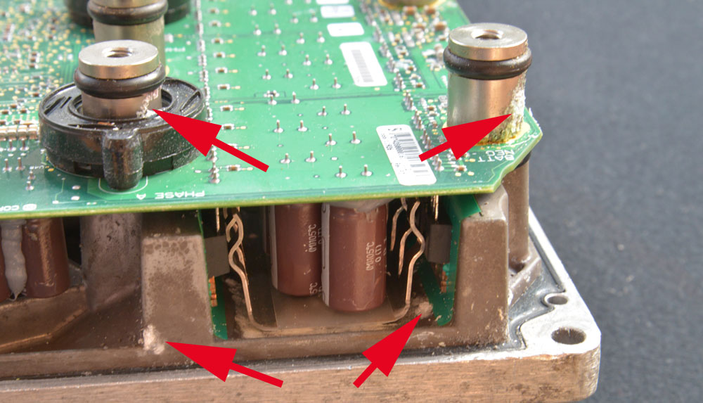

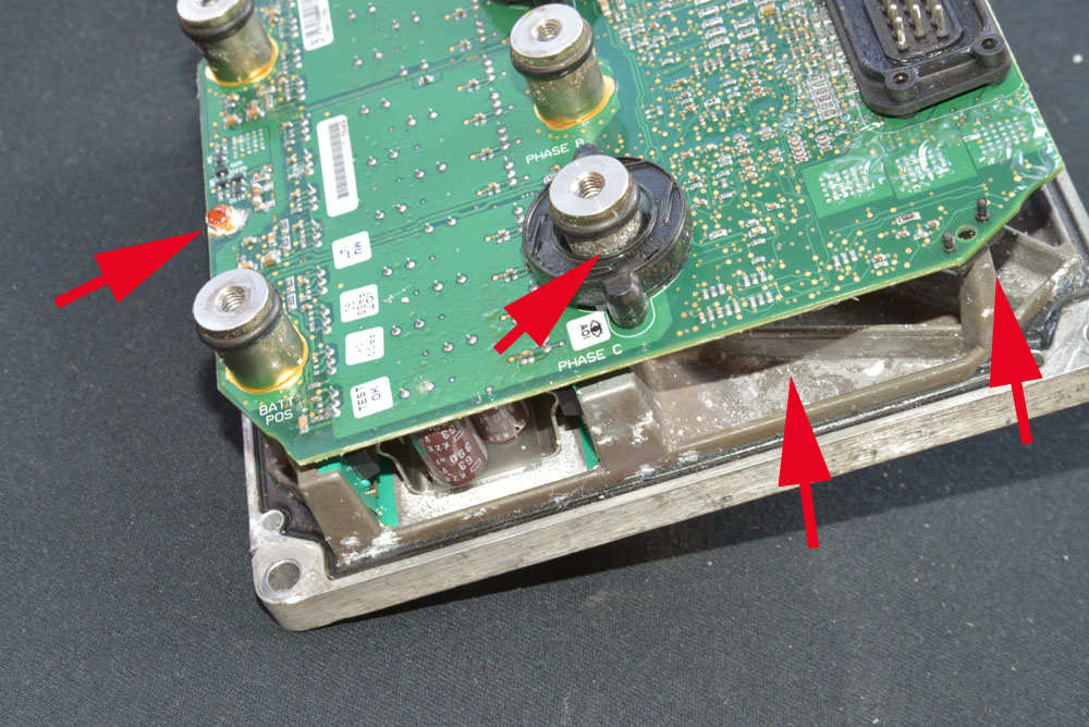

IP66 ? Auch innen das blühende Leben:MEroller hat geschrieben: ↑Mi 5. Jul 2017, 20:07So wie es aussieht ist der Sevcon den Elementen ziemlich ungeschützt ausgesetzt beim e-Vivacity - ich bin erschüttert
Kein Wunder spinnt da was, wenn es sehr nass ist...
Der sollte zwar immerhin auf IP66 geschützt sein gegen Staub und Wasser: staubdicht und Schutz gegen starkes Strahlwasser.
Regnet wohl primär von oben rein. Durch das rückwärtige Lüftungsgitter.
Da die Platine aber sunnyside down montiert ist, hat sie nur recht wenig Korrosionsstellen. Leider keine schwangeren Elkos , frittierte Widerstände oder gesplitterte MOSFET zu sehen. Sehr sauber aufgebaut.

Ist ja wohl der Hammer. Das darf doch nicht passieren. Peugeot.

Peugeot UND Sevcon, denn IP66 darf innen nicht so aussehen, auch wenn es mal drauftröpfelt. Bin erschüttert
Aber Gervais, warum hättest Du gern "schwangere Elkos , frittierte Widerstände oder gesplitterte MOSFET" gesehen Die vorhandene ScheiBe reicht doch schon voll aus, oder nicht?

Eigentlich schon, aber dann hätte ich zumindestens den Hauch einer Chance auf Diagnose und Reparatur . Das ist ja leider ein beidseitig voll bestücktes Multilayerboard (3 oder mehr?), mit denen habe ich es nicht so, ohne Service Manual . Und bei Endless Sphere wird der Kleine halt nicht besprochen. Bemerkenswert übrigens die Hall Sensoren um den Phasenausgang von Phase A und C...interessante Technik.
Ein Gutes hat das Ganze. Ich bin gewarnt und werde jetzt auch die SEVCON meiner beiden E-Viva öffnen, reinigen und mit Plastik 70, Fett und Sikaflex versiegeln. Und die Unterseite der Kühlfläche entgammeln und mit Wärmeleitpaste auf die Montageplatte des Rollers setzen.

Vielleicht mal die ganze Platine ins Ultraschallbad, gut mit Ultraschall befeuern und dann gründlich mit Leitungswasser spülen und noch gründlicher trocknen? Vielleicht tut er dann wieder, vielleicht bleibt er tot...
Die Halls um die Phasenausgänge dürften für eine gescheite Vektorregelung unerlässlich sein.
