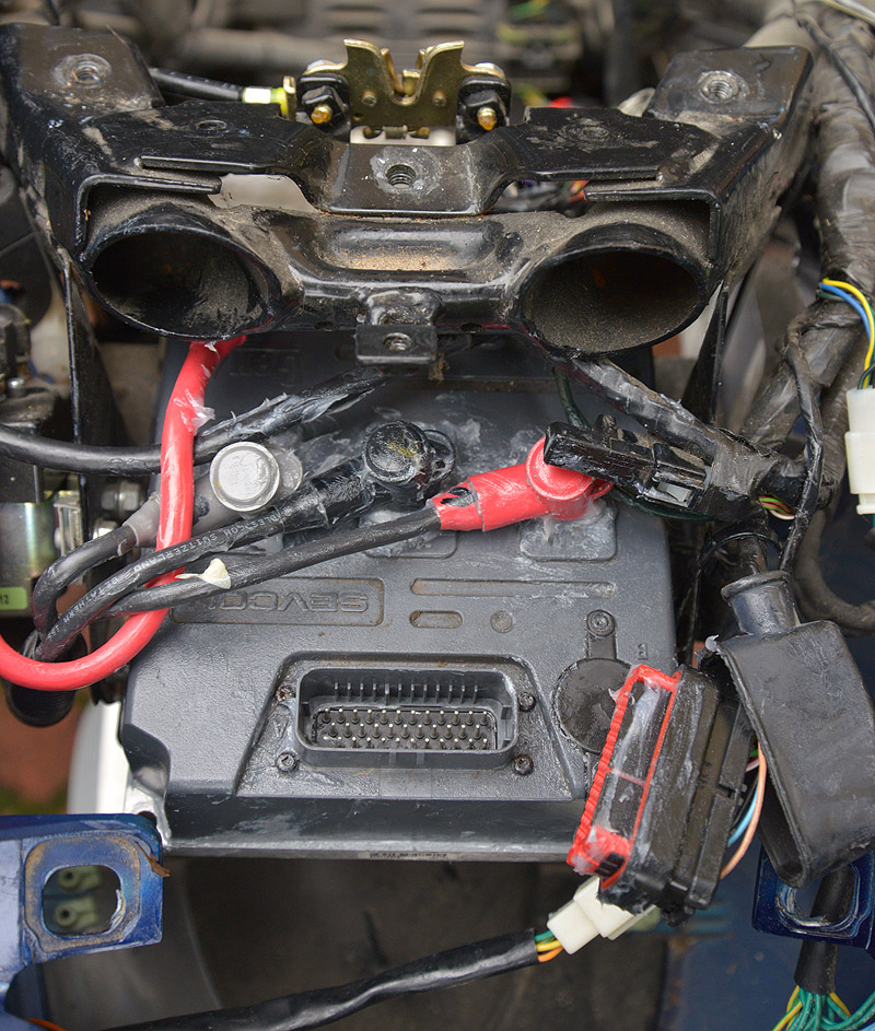

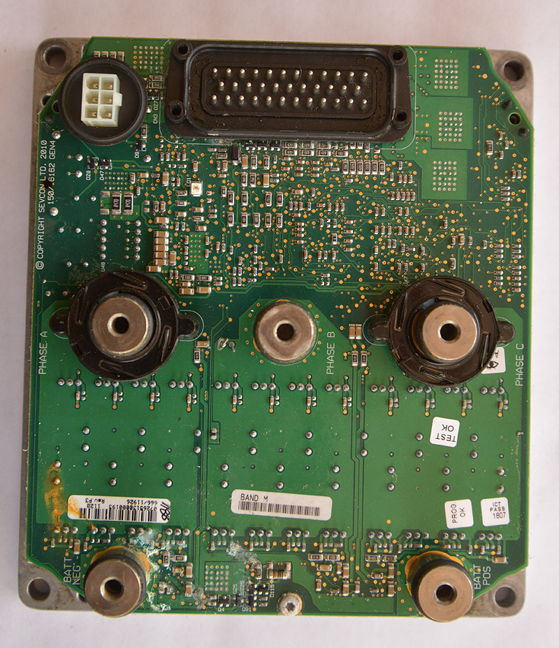

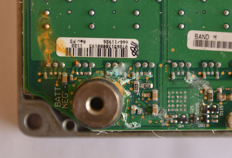

Jetzt aber hatte ich den ersten Defekt und als ich den Controller öffnete, war ich schockiert, denn Wasser war eingedrungen:
Controller 1
Von aussen war, bis auf rostige Schrauben und Grünspan um den Stecker nichts zu erkennen.

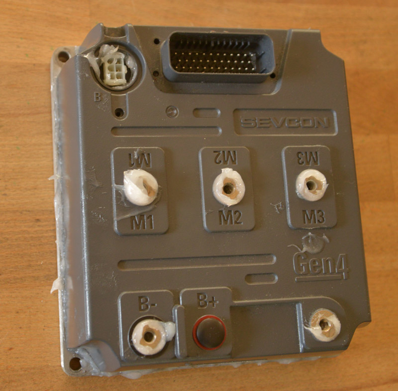

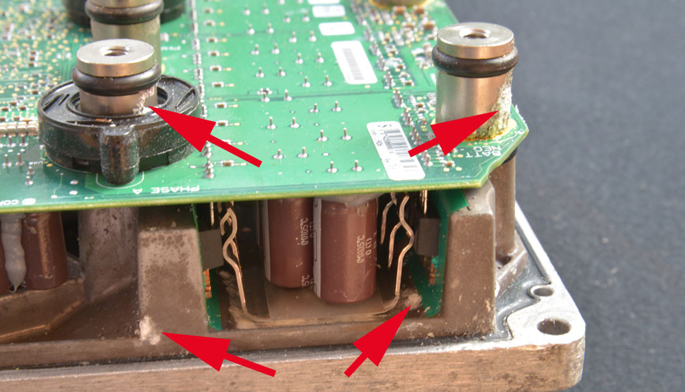

Bis dahin konnte ich nur an eine Ausnahme glauben, bis ich die Controller meiner anderen, noch intakten E-Vivacity öffnete:
Controller 2

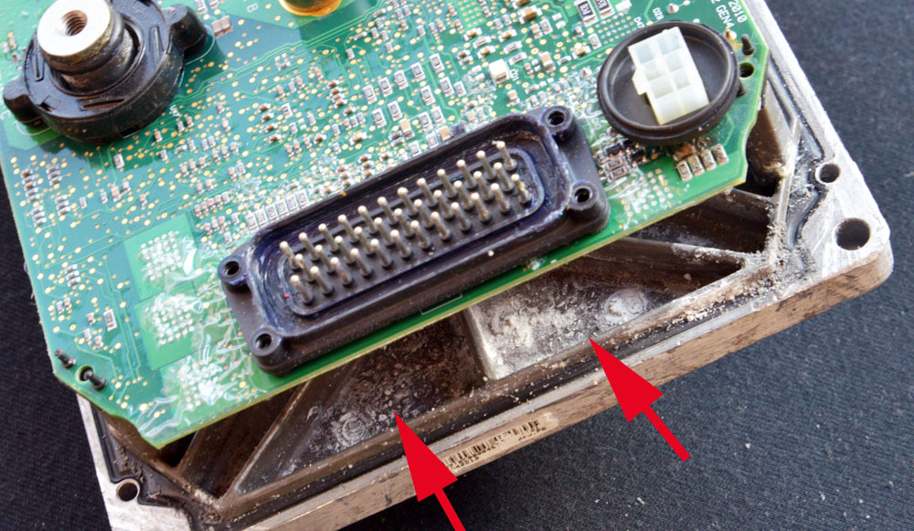

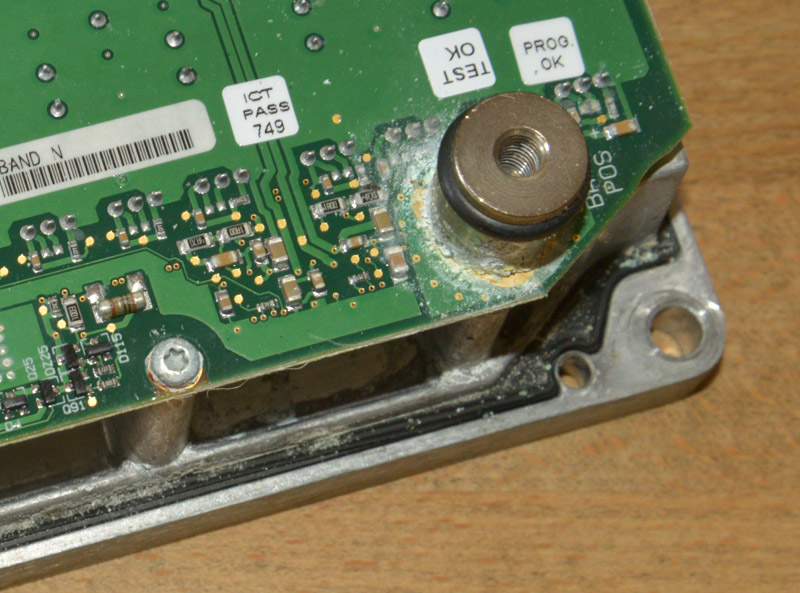

Hier war das Wasser über B- eingedrungen, und die Korrosion hatte bereits aktive und passive Komponenten angegriffen.

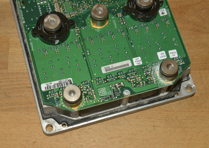

Controller 3
Hier war das Wasser über B+ eingedrungen, und die Korrosion hatte bereits aktive und passive Komponenten angegriffen.

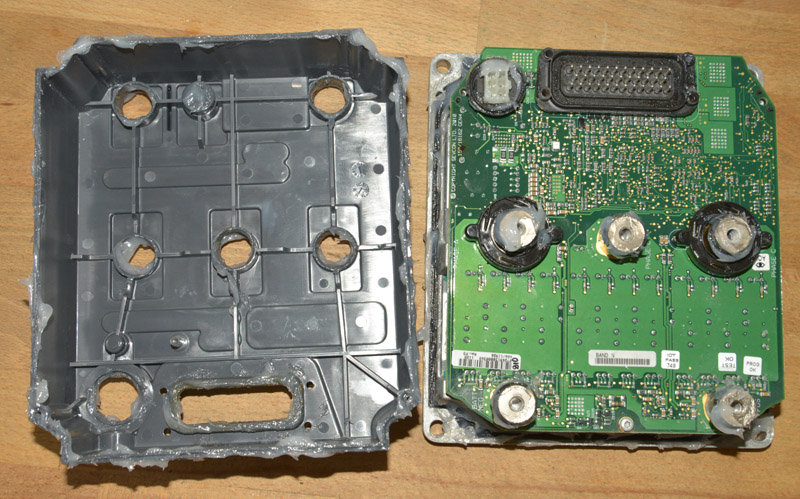

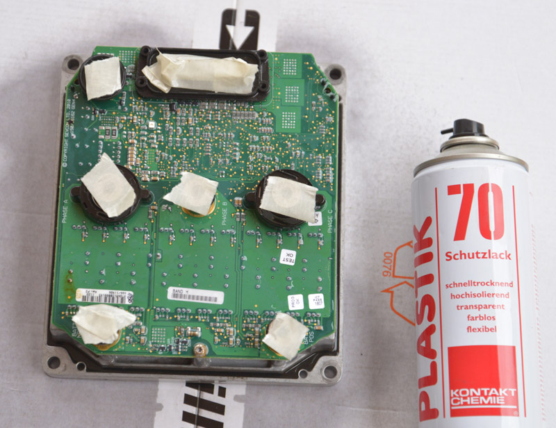

Versuch einer Kur:
Auspinseln, Waschen mit Isopropanol und versiegeln mit Plastik 70
Abdichtversuch mit Vaseline (Besser, aber auch schwer zu trennen , ein PU Kleber z.B. SIKAFLEX)
Ebenso eingeschmiert: Stecker

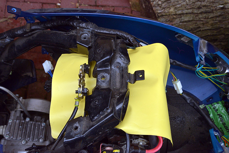

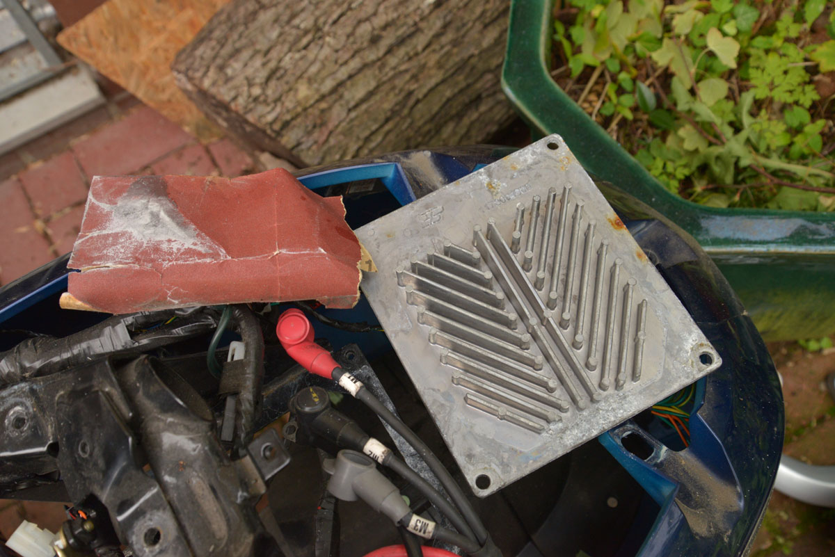

Zusätzlich abdecken. Eintüten kann man den Controller nicht, da dieser flächig auf einem Kühlkörper sitzt,der ebenfalls korrodiert ist. Hier bietet sich das Planschleifen und der Auftrag von Wärmeleitpaste an.

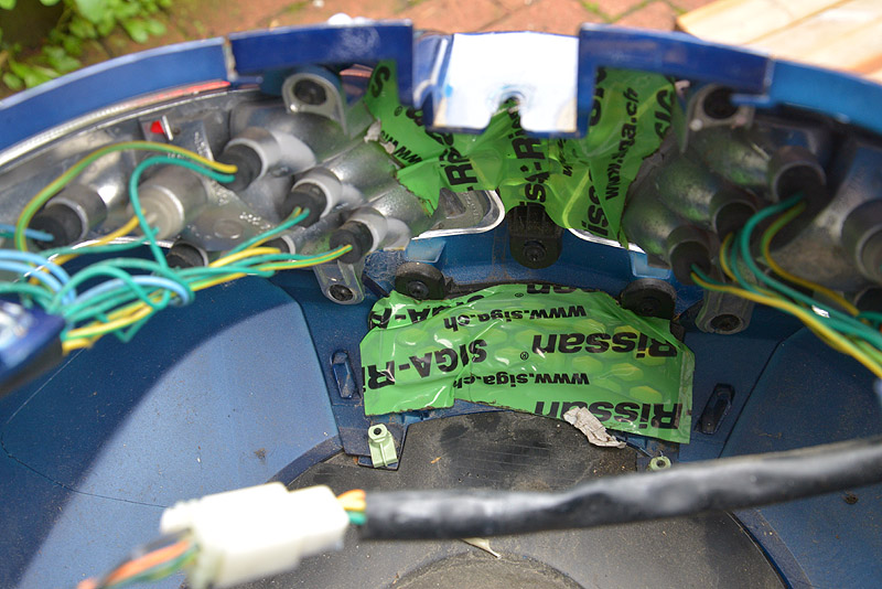

Öffnungen im Heck der Karosse abkleben,denn auch darüber dringt Wasser ein.

Mit 2 Makita Schraubern + Steckeinsätzen ( 31 Schrauben : Torx 2 Größen, SW10 und 8mm Inbus) dauert es 20 Minuten, bis man den SEVCON in der Hand hat. Weitere 40 Minuten für die unterseitigen 4 Torx des SEVCON, Auspinseln, Abwaschen, Abtrocknungszeit Plastik 70 und Einschmieren mit Vaseline. Der Einbau mit Folie, Abkleben und Abschleifen des Kühlkörpers, Auftrag der WLP, weitere 35-40 Minuten.
Das erste Mal habe ich doppelt so lange gebraucht, ohne Akkuschrauber wäre es ein Graus.

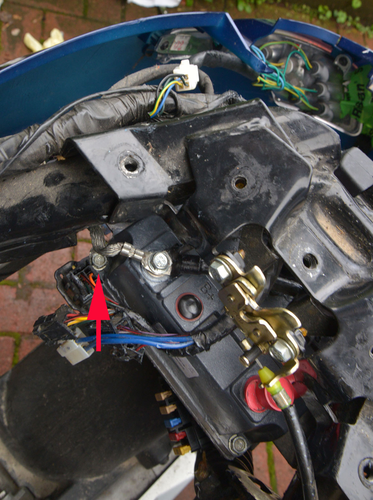

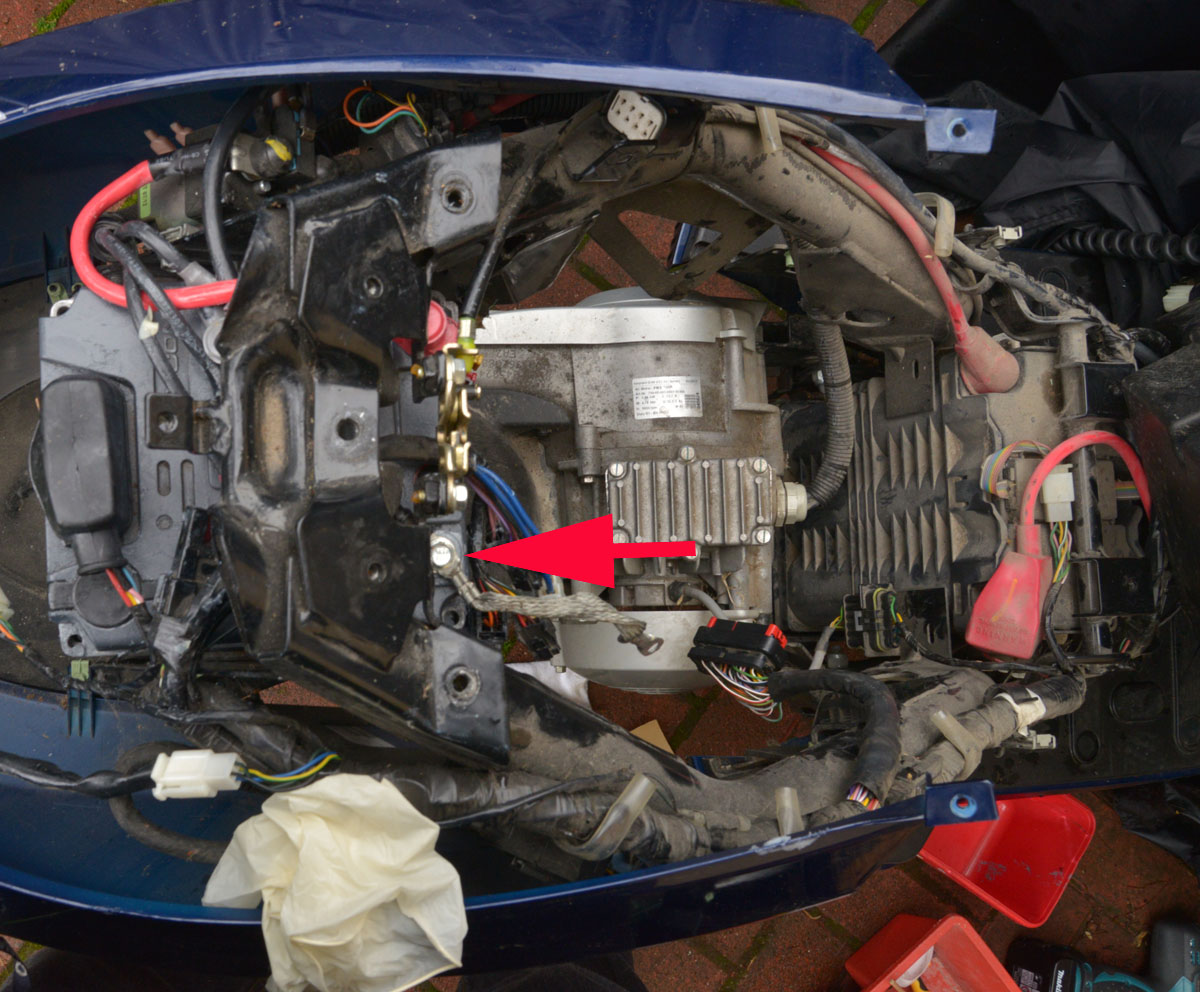

PS: Hier noch zwei Bilder,welcher die Verbindung des Controllers B- /Batterie - übers Masseband zum Chassis zeigen:

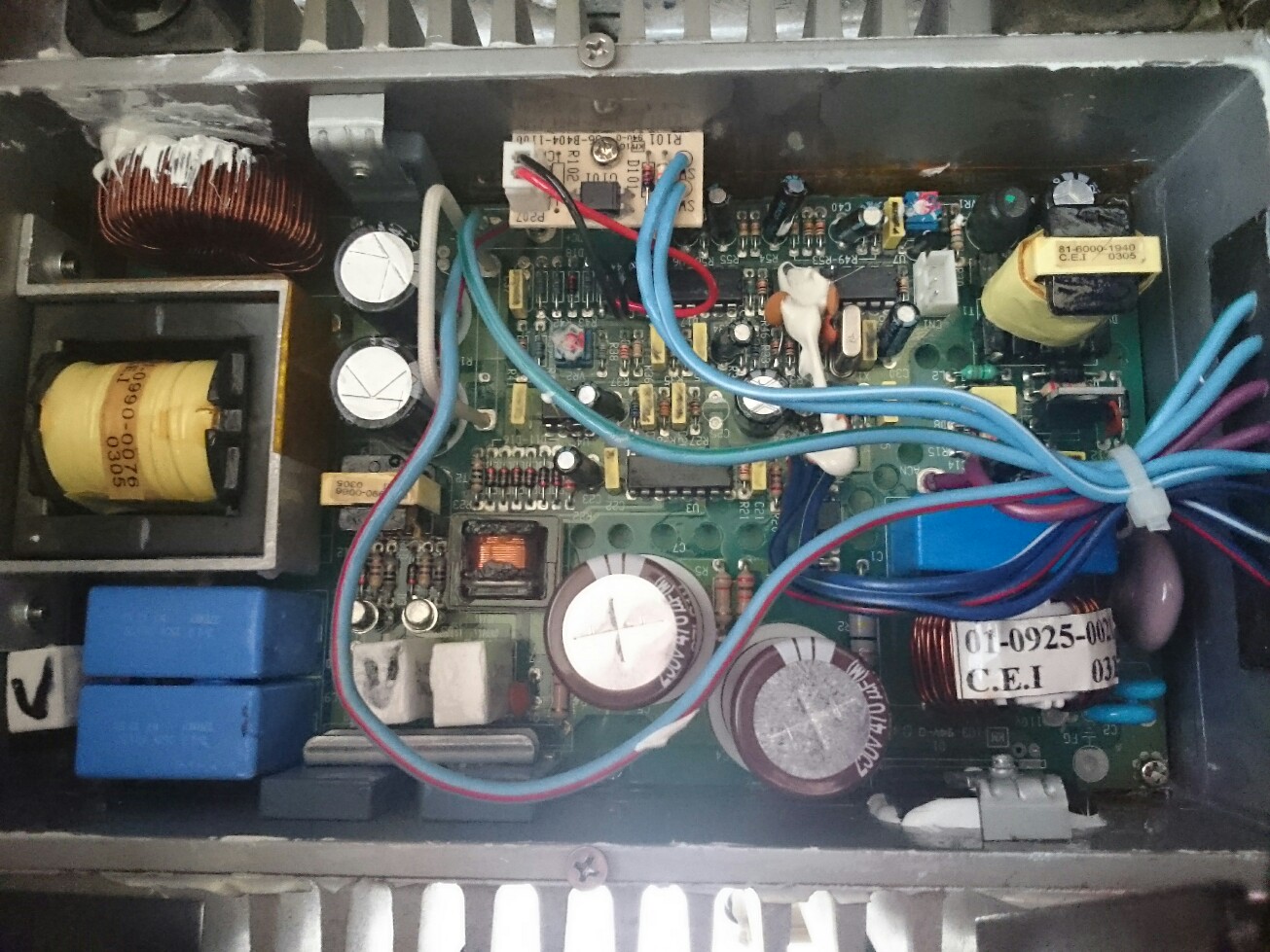

Das Ladegerät vom Eton hängt ebenso dort bei mir im Roller. Das müsste ich zur Reparatur
auch ausbauen und öffnen. Es sah aber auch nach 13 Jahren innen wie neu aus.

Einer der 2013er wurde bei Regen oder Schnee defintiv nicht bewegt, Laufleistungen bei 1500, 2000,12000 km.
Eingedrungen ist das Wasser stets von oben über den Stecker und leider auch über die Gummi "Dichtungen".
Unten im Controller gibt es zwar auch Korrosion, aber dafür kann auch die Feuchtigkeit von oben ursächlich sein. Der Gammel am unterseitigen Kühlkörper ist aber Spritzwasser.
Woher aber das Wasser von oben genau kommt, weiß ich leider nicht. Ich hoffe, dass Kunststoffolie und Klebeband einen Teil davon aufhält. Vollständiges Einpacken entfällt wegen der notwendigen Kühlung.

Das Ladegerät vom E-Ton magic ist natürlich aus Taiwan und auch dort wurde vor 13 Jahren bestimmt viel besser gearbeitet und mit Dichtmasse nicht gespart.
