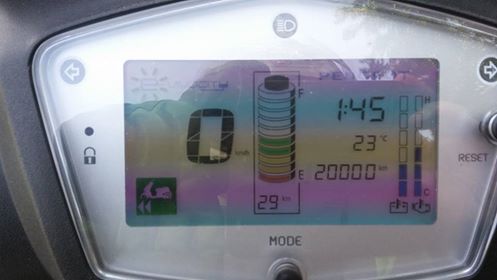

es ist vollbracht. Ich habe die 20.000 km geknackt. Ich bin immernoch sehr zufrieden! Er macht nach wie vor Spaß und der Akku hat absolut nichts an seiner Leistung verloren. Ich würde immer wieder einen kaufen!
							20.000 km E-Vivacity
