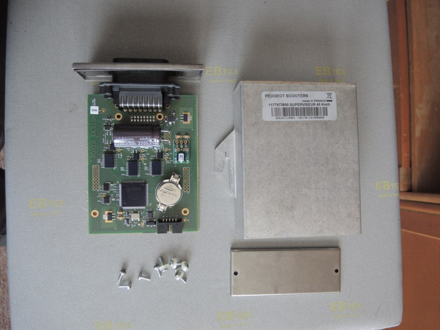

Re: Vivacity - Fehlersuche Motorkontrolleuchte
Hallo Spattex,
ja, den habe ich - siehe Foto.
Er stammt aus einem Model mit Erstzulassung 6/2012 und fuhr 22.000 km. Stillgelegt wurde er 5/2018. Der Neupreis dieses Teils (irrational, ich weiß - muss aus purem Gold gegossen sein ) ist € 800,- incl USt. lt. https://www.easyparts.be/explodedview/O ... 95-d162648
Mach mir bitte ein Angebot über PM.
Viele Grüße,
Alex
 ) ist € 800,- incl USt. lt. https://www.easyparts.be/explodedview/O ... 95-d162648Mach mir bitte ein Angebot über PM.
Viele Grüße,
Alex
