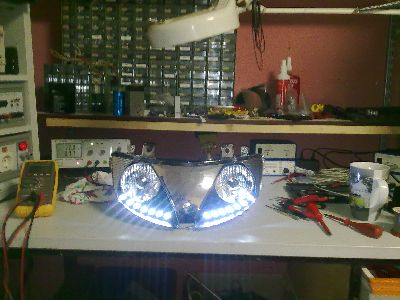

Hat eigentlich jemand schon irgendwie auf LED-Scheinwerfer umgerüstet? Sind ja auch schöne Akku-Schinder diese 2x35Watt Dauerfluting. Na denn bis morgen. N8 Micha

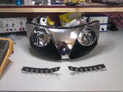

Ich hatte im Winter etwas Zeit und habe meine Portalfräse angeworfen, herausgekommen ist unter anderen ein Tagfahrlicht mit 10mm LED´s
