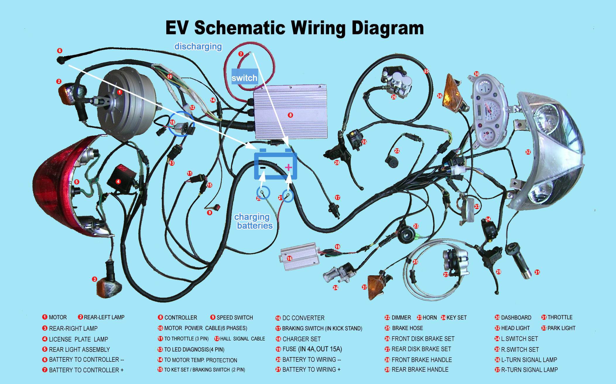

Dachte ich mir auch, ich sehe mir das Blinkrelais an aber ich finde keines.
Laut Schaltplan, den ich hier gefunden habe, ist auch keines verbaut.
Dann müsste der Blinktakt vom Controller kommen.
Hat jemand eine Idee wo ich suchen kann?

Die Kabel vom Blinkerschalter bzw. von den Blinkern führen zum Blinkrelais.

bei meinem 2011er Modell des Innoscooter EM6000L liegt das Blinkrelais in der Nähe des DC-DC-Wandlers, beim Zündschloss.
Vielleich wurde es da beim Wandler Erneuerungsversuch entfernt.
Jedenfalls gehört da eins rein, und falls (wie bei mir im 2011er) LED-Blinkleuchten drin sind, braucht man ein dafür geeignetes.
Falls das Blinkrelais drin ist aber Nichts blinkt, liegt es an fehlverkabelung der drei Kabel, des Relais.
Wenn auch eine Taste Warnblink-Funktion installiert ist, sind die Kabel zwar etwas unübersichtlich verdrahtet, aber der Strom für die Blinkerfunktionen läuft über das Blinkrelais in den "Kabelsalat" der diversen Schalter.
Im ähnlichen Schaltplan des XM5000er Modells ist das Blinkrelais Teil 22
Tipp: Ggf. zum Testen den Kabelbaum des Warnblikschalters komplett rausnehmen.
PS: Über die Fahrstrom- und Motor-Kabel hat der Controller (bei mir) Verbindungen an den Kabelbaum für:
- drei Hallgriffleitungen (Oberspannung, 5V-Diferenzspannung, Signal zwischen den beiden Niveaus)
- Anzeigenleuchtenleitungen Störung/OK
- 12Volt Signal wenn kein-Motor-Cut-Off (Hier hängen die Sicherheitschalter dran, wie Bremse, Seitenständer usw.)
