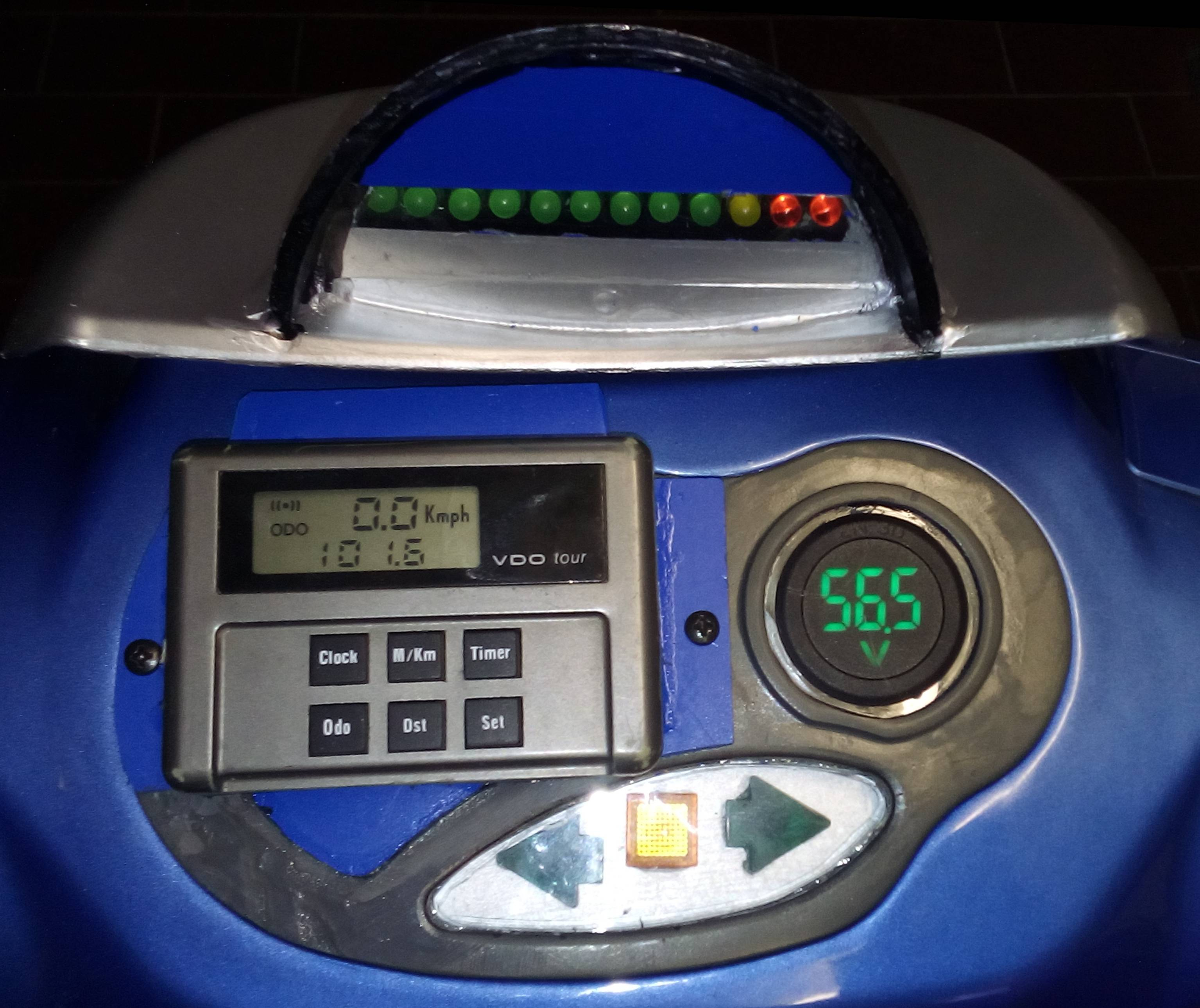

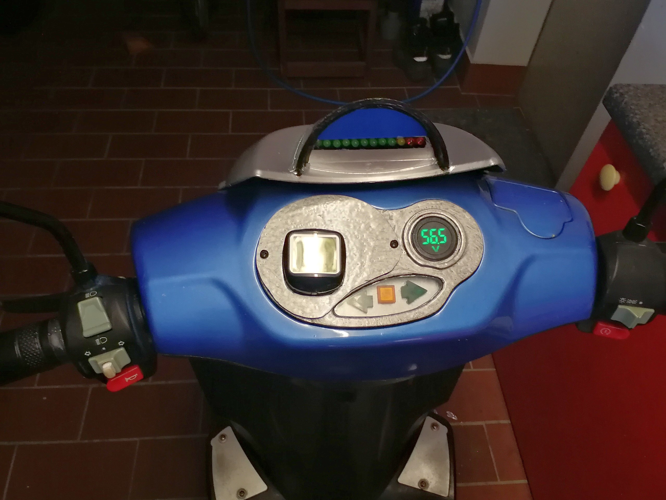

Als ich endlich das Armaturenbrett fertig hatte, mußte ich feststellen, das der Tachometer nur mit 40 km/h mitmacht...
Das liegt daran, daß die Umdrehungszahl der 10 Zoll-Räder zu hoch ist. Die Impulse werden zwar erkannt - der Streckenzähler arbeitet einwandfrei, jedoch die Geschwindigkeitanzeige stoppt bei 40.
Also austauschen, gegen ein moderneres Gerät, ist bereits im Zulauf. Die gefühlte Geschwindigkeit hat deutlich zugenommen, was ich jedoch erst dokumentieren kann, wenn der neue Tacho installiert ist.

Jetzt habe ich den passenden Kilometerzähler montiert, der sogar nachts beleuchtbar ist.
Der Sensormagnet ist am Hinterrad montiert und zeigt nun bei Vollsstrom 52 km/h auf dem Ständer an.
Somit ist bewiesen, daß der Regler nicht bei 45 abregelt.
Bin gespannt, was er nun auf der Straße bringt.

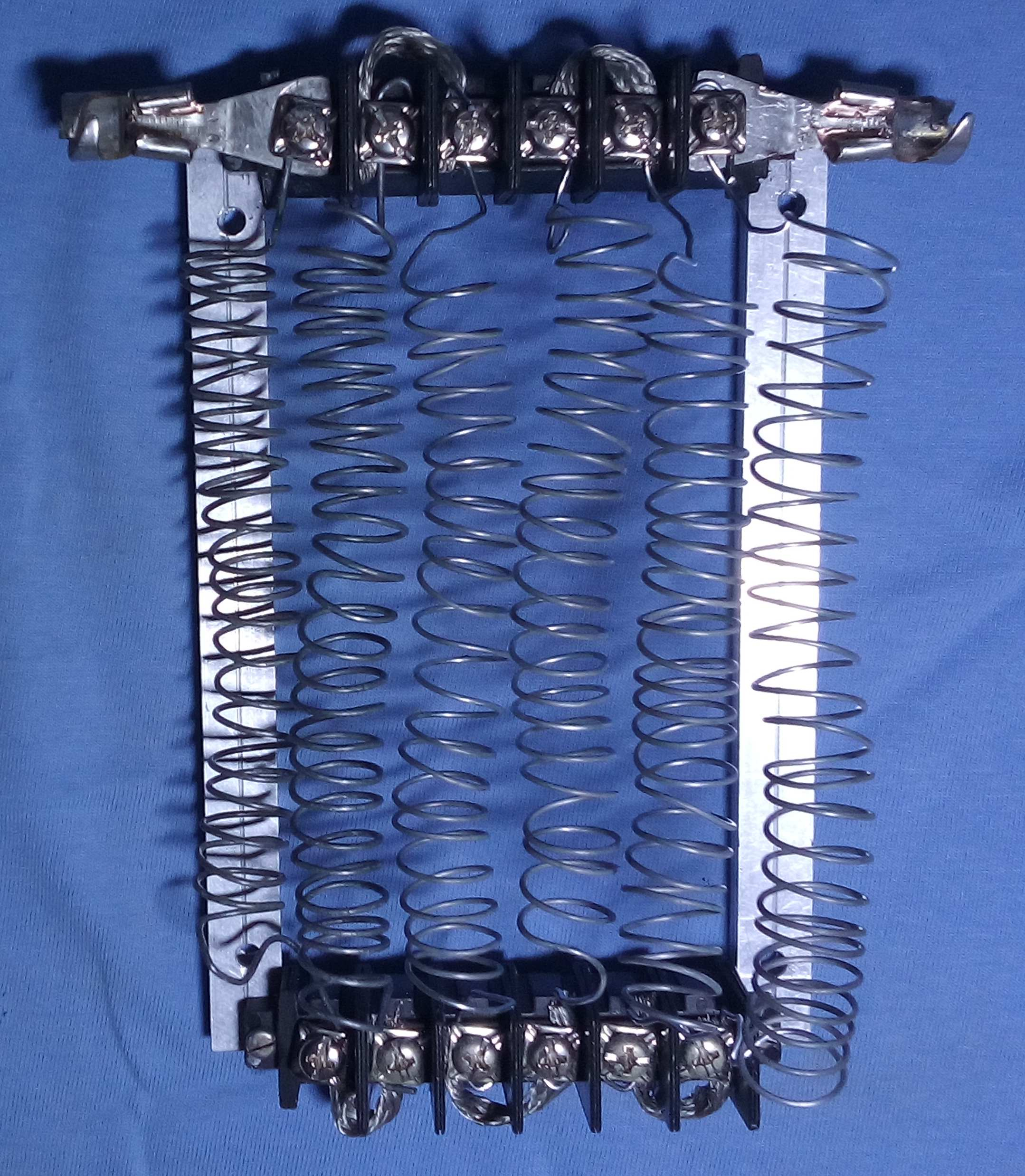

Da mein Motorregler nicht rekuperativ arbeiten kann und die Umstellung auf ein solches System sich nicht rechnet, habe ich eine elektrische Motorbremse konstruiert.
Man nehme:
1. Drehstromgleichrichter.
2. Mosfet.
3. Lastwiderstand.
Das teuerste daran wäre der Lastwiderstand aus Konstantandraht.
Ich habe Bindedraht Dm.: 1 mm genommen und auf einen Rahmen montiert.
Unangenehm ist der starke positive Temperaturkoeffizient von Eisen. Zwischen kalt und heiß verdoppelt sich die Ohmzahl...
Dadurch ist zu Beginn des Bremsvorganges die Verzögerung stärker und nimmt dann mit der Zeit ab. Angesteuert wird der Mosfet vom Bremslichtstrom.
Es ist schon angenehm zu sehen, dass kein Scheibenbremsenstaub mehr an der Vorderadfelge anfällt.
2. Mosfet.
3. Lastwiderstand.

Mit sowas würde ich aber nie und nimmer rumfahren! Das ist gut für statische Tests, aber die Drähte schwingen sich im Nu kaput, durch jede kleine Fahrbahn-Unebenheit, und dann bremst es immer verrückter...

.wushan hat geschrieben: ↑Do 4. Apr 2024, 16:14Da mein Motorregler nicht rekuperativ arbeiten kann und die Umstellung auf ein solches System sich nicht rechnet, habe ich eine elektrische Motorbremse konstruiert.![]()
Man nehme:
2. Mosfet.
3. Lastwiderstand.
Unangenehm ist der starke positive Temperaturkoeffizient von Eisen. Zwischen kalt und heiß verdoppelt sich die Ohmzahl...![]()
Dadurch ist zu Beginn des Bremsvorganges die Verzögerung stärker und nimmt dann mit der Zeit ab.Lastwiderstand.jpg

Ist sicherlich kein Dauerzustand, bin daher ständig auf der Suche nach preislich günstigen Alternativen.
