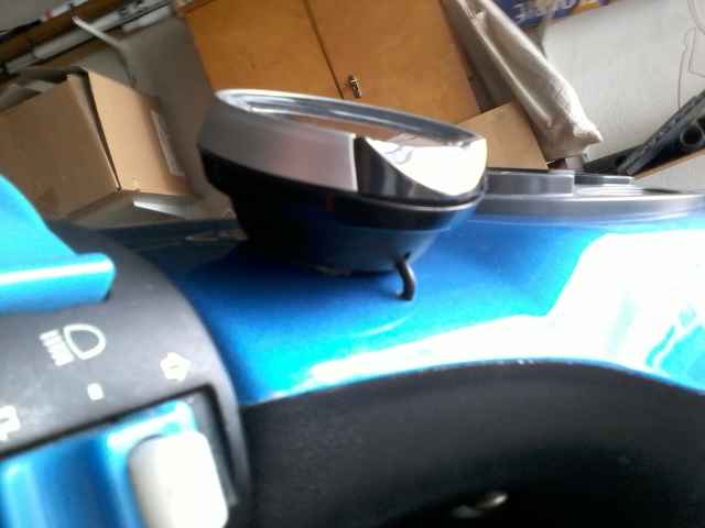

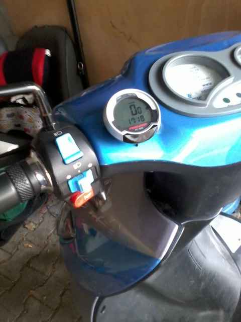

Zwischen Tachohalterung und Armaturenbrett habe ich etwas Schaumstoff untergelegt.
Das Signalkabel habe ich durchtrennt und dann durch die Bohrung geführt. Es mußte
sowieso verlängert werden.
Alfons.
