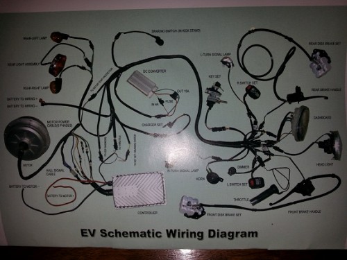

Schaltplan hab ich jetzt auch, vielleicht für andere auch interessant (Foto 5)
Foto 5
Übersicht Verkabelung (Foto 6)
Foto 6
Und vor allem habe ich keine Ahnung! :roll: Wer weiß weiter???
