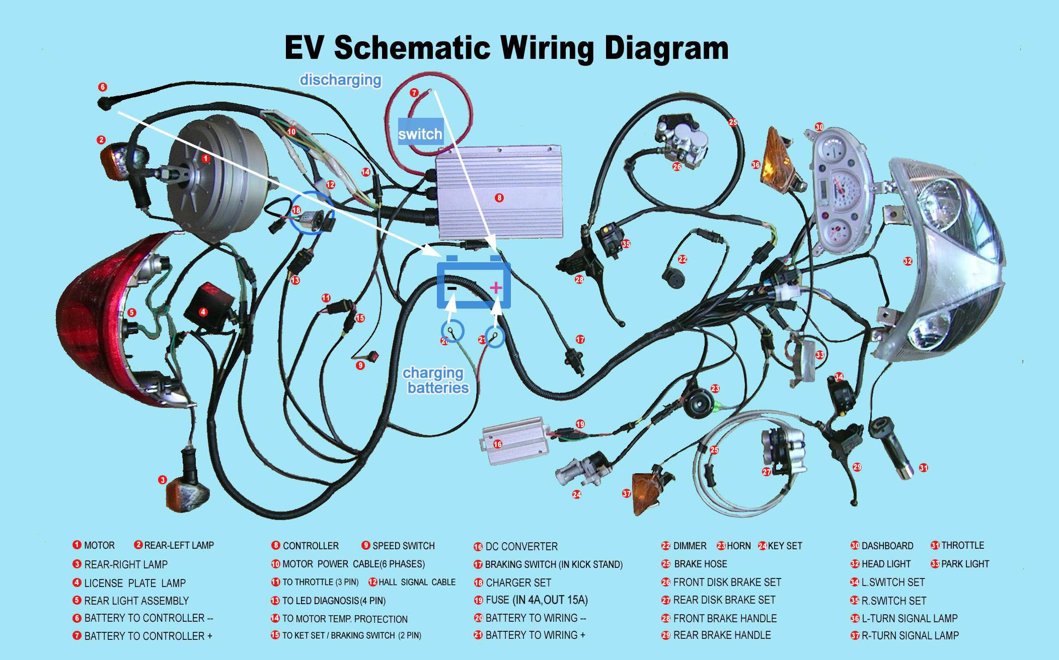

war Deine Aussage zum alten Roller InnoScooter EM2500 Lithium?
https://images.app.goo.gl/3b9sEFF2nryDujbm7
Wo soll denn im gezeigten Kabelbaum da der Software-Update gehen?
