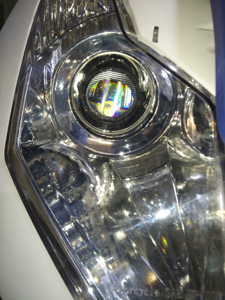

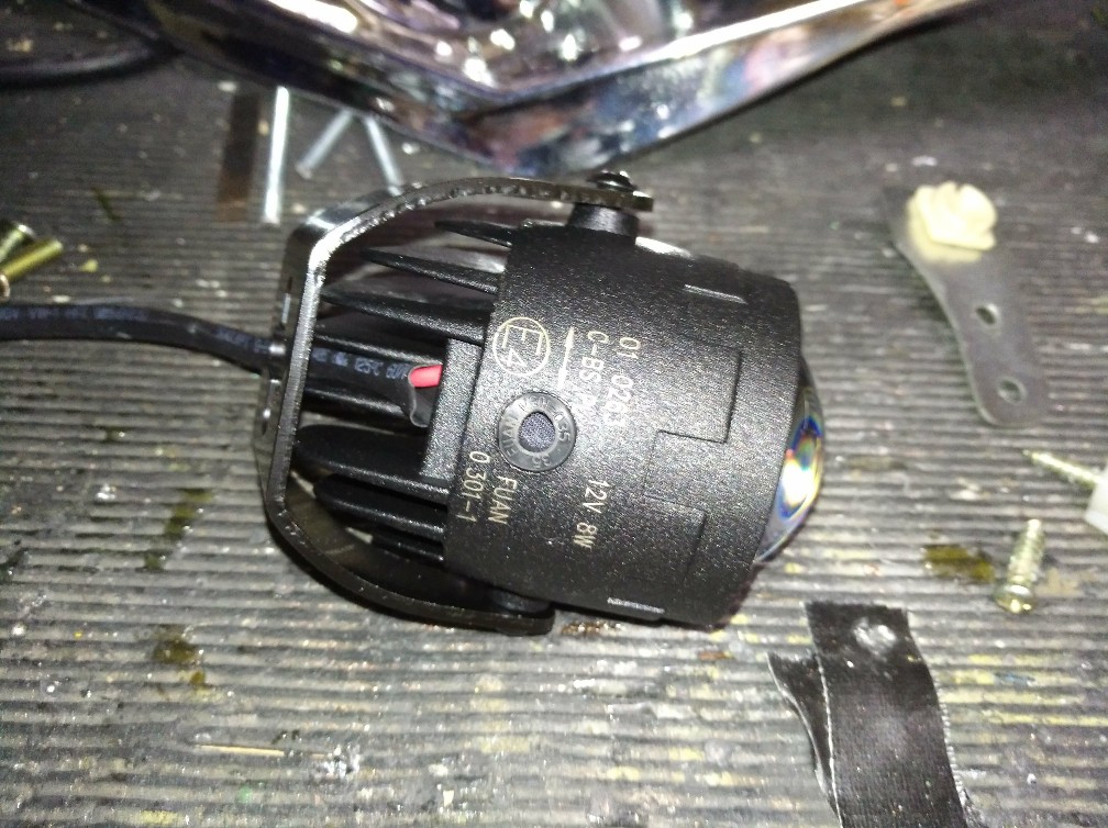

Thema LED, zum Beispiel :
Und mit basteln dann eingebaut:

Re: Nova R 2000 Frontscheinwerfer LED-Ersatz
Linsendurchmesser: 44 mm
max. Gehäusedurchmesser: 50 mm
Gehäuselänge: 62 mm
Zum Beispiel hier:
Gerne!
Ist aber nur Abblendlicht, für Fernlicht gibt es nochmal so ein Teil. Hab irgendwo gelesen man muss beides einbauen wegen unterschiedlicher Lichtfarbe?
War mir allerdings zu teuer und der TÜV hat sich auch nicht beschwert.
