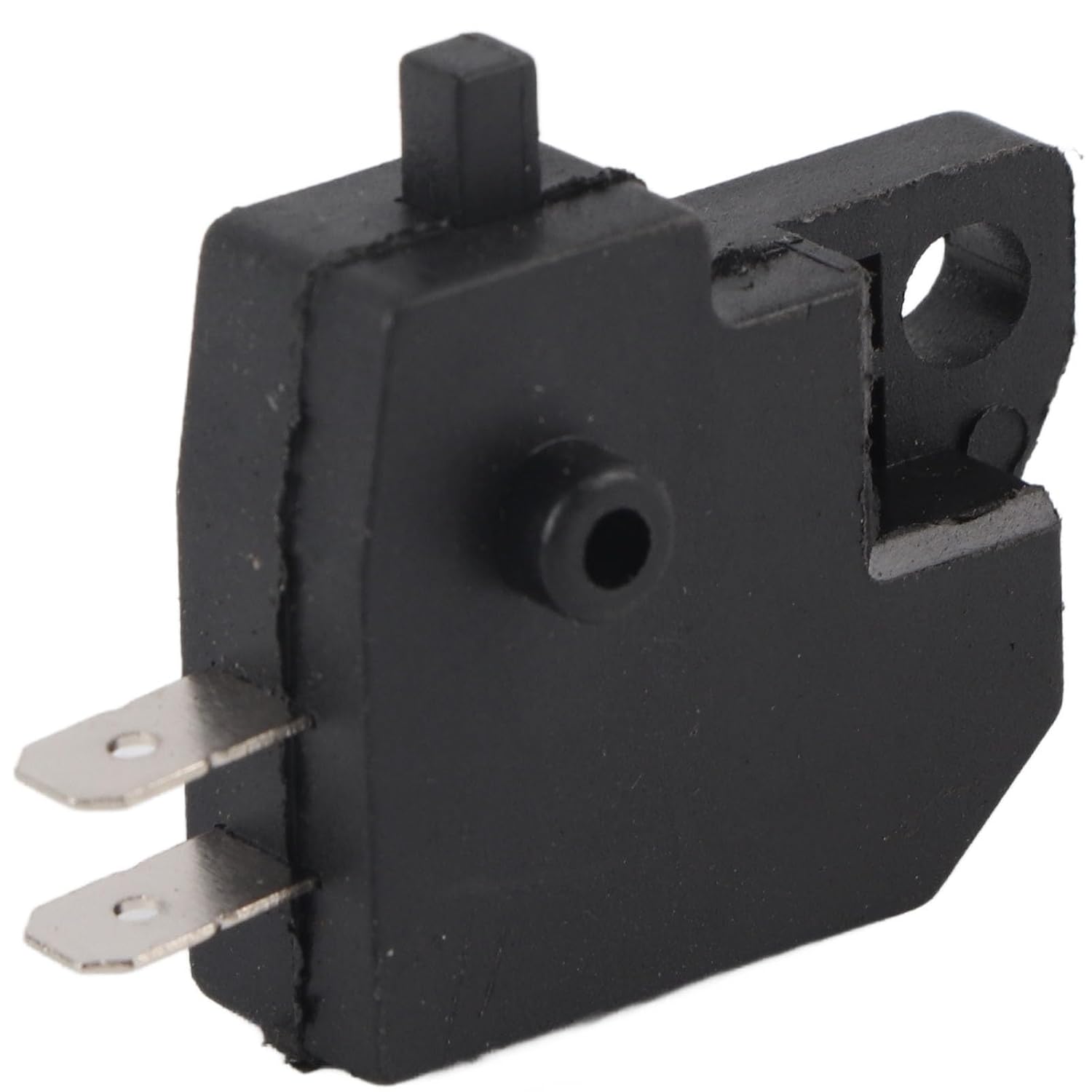

Die häufigste Bauart des Schalters an den Bremsheben (es gibt linke Version und rechte Version) sieht so aus:

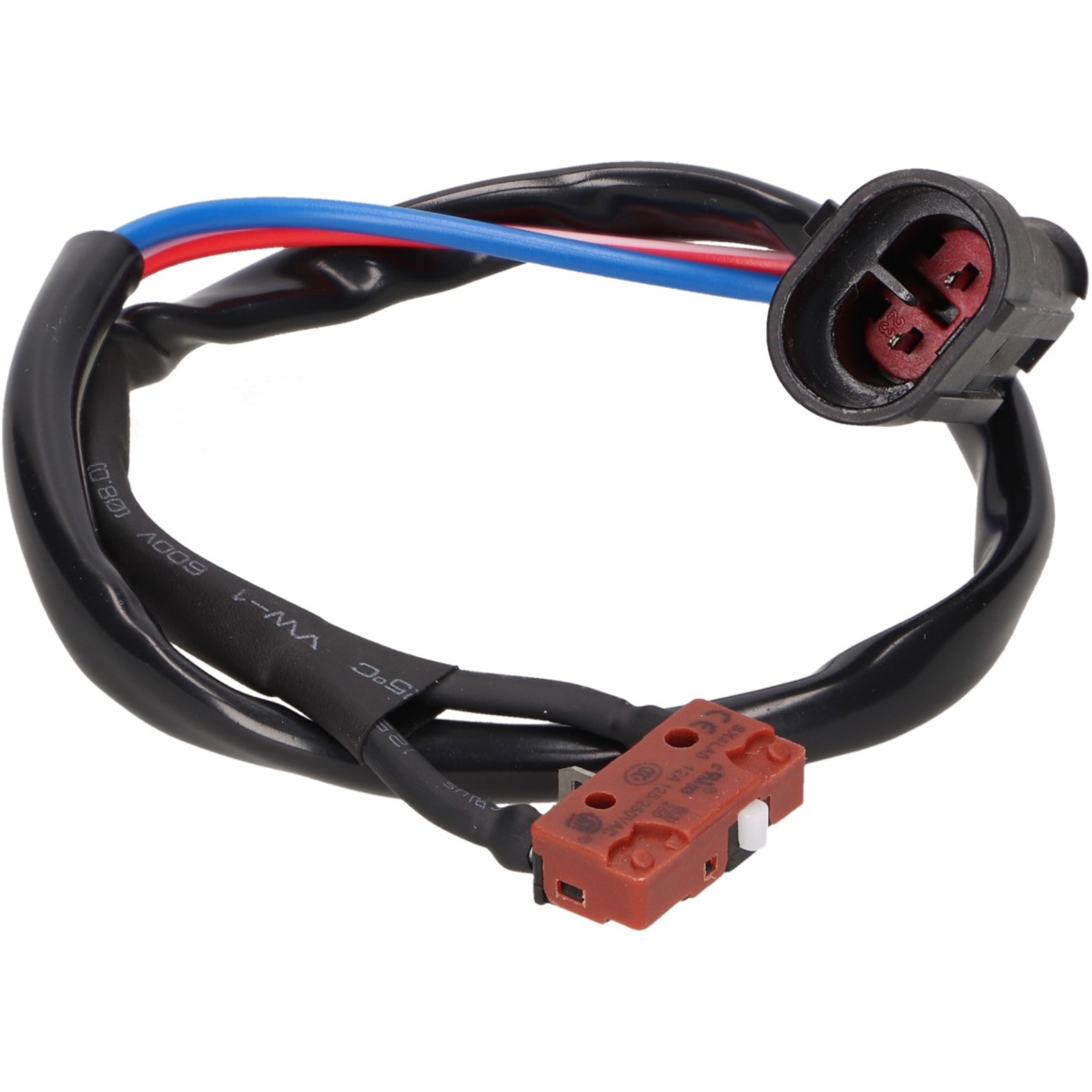

Andere Schalterarten gibt es auch:

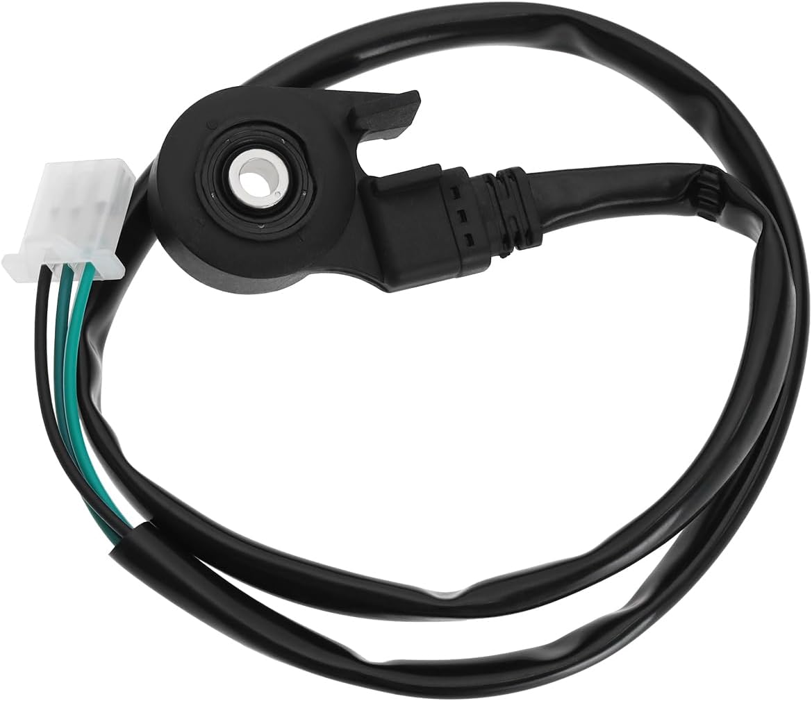

Der Seitenständerschalter-Typ, der die meisten Probleme macht:

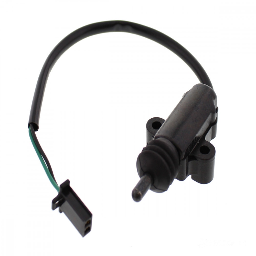

Die andere Bauform des Seitenständerschalters (eigentlich zuverlässiger), kann aber auch festhängen:
