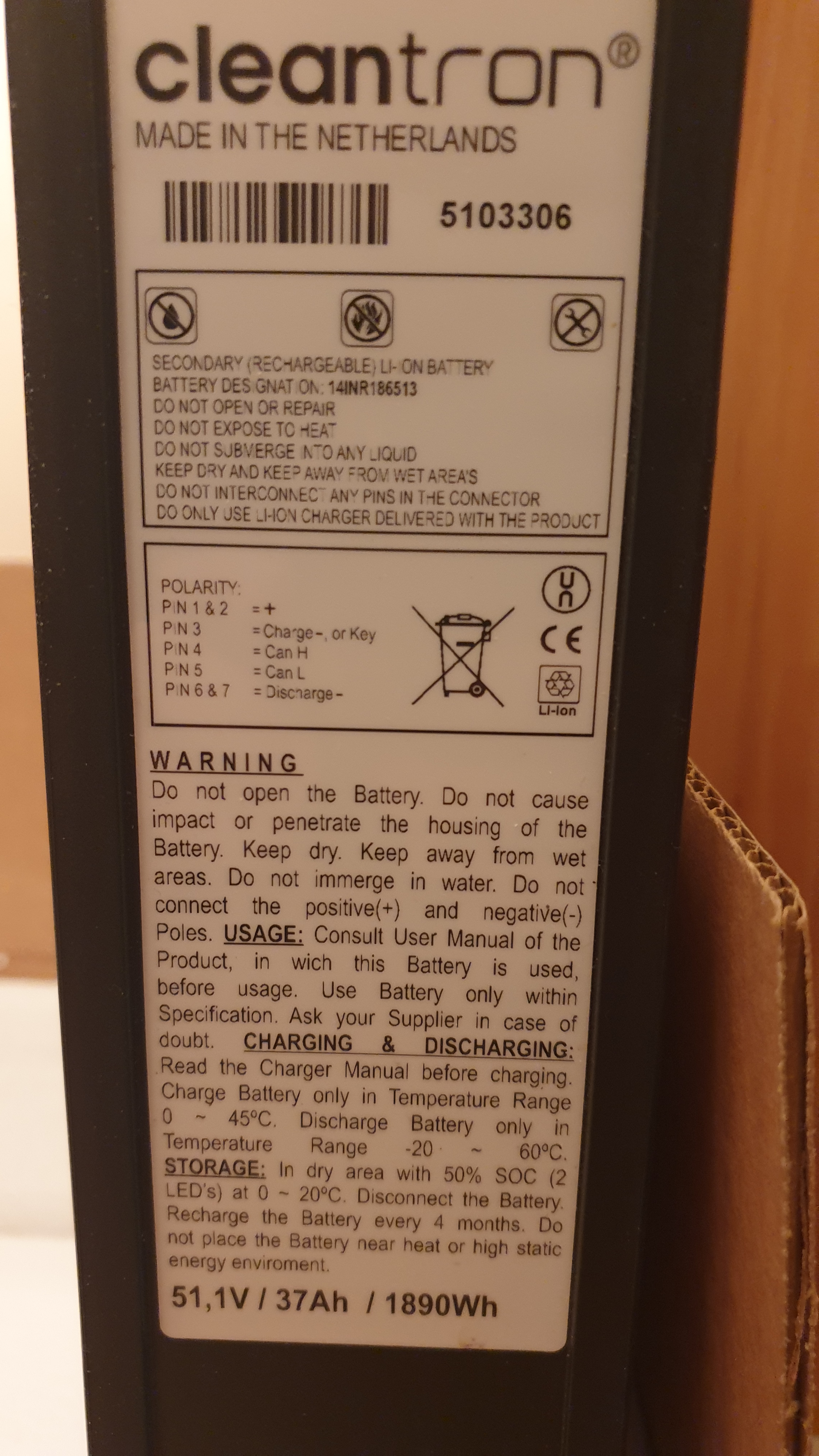

Meine Nova ist mit zwei roten Cleantronic-Akkus ausgestattet, von denen sich nun einer nicht mehr laden läßt.
Die Akkus überwintern immer im Keller und als ich nun beide vorher nochmals laden wollte, ging das bei dem einen vollkommen problemlos.
Der Zweite blinkt beim Druck auf die Powertest zuerst mit der roten LED und dann mit der grünen auf der anderen Seite.
Beim Anschluß an das Ladegerät startet dieses zuerst normal, um dann jedoch nach wenigen Sekunden zu stoppen und und einen vollen Ladezustand an zu zeigen. Am Akku blinkt wieder die äußerte grüne LED.
Hat jemand eine Idee, was der Fehler sein könnte und wie ich den Akku wieder reaktivieren kann.

Du solltest den Ladeversuch auf jeden Fall (mit etwas Ruhezeit dazwischen) mehrmals in warmer Umgebung wiederholen, ob dann doch irgendwann ein Ladeerfolg erzielt werden kann.
Wenn das BMS im Akku dauerhaft das Laden verweigert, ist ja eine teure Akku-Revision (mit Öffnen und Einzelmessung der Zellenstränge) fällig.
