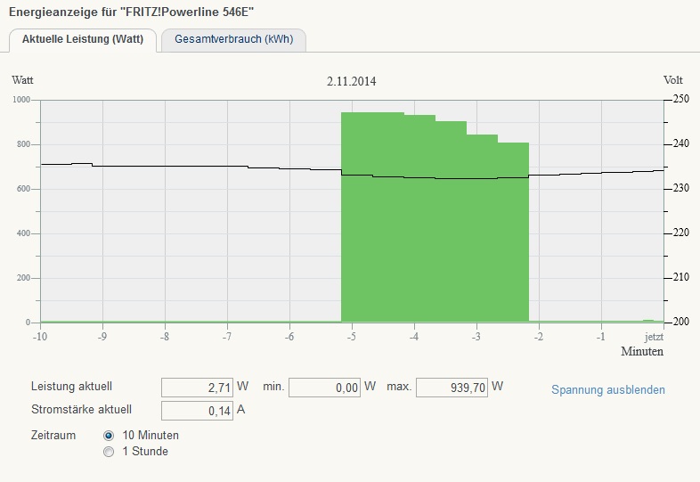

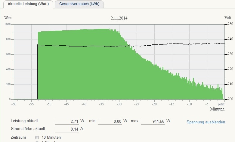

hab bei meinem Nova 2 Akkus, im Sommer fahre ich immer mit beiden Akkus parallel, jetzt hab ich wieder umgestellt und fahre mit einem während der andere ab Mittag über die PV Anlage aufgeladen wird wenn die genügend runterbringt.
Hat bis jetzt auch prima funktioniert.
Jetzt zu meinem Problem:
Am Freitag bin ich nachhause gekommen und das Ladegerät hat mit Fehler geblinkt. Hmm na ja hab ich gedacht kann ja mal passieren, hab den Akku abgesteckt und den anderen geladen--> Problemlos.
Nachdem der andere voll war, hab ich den "Stör Akku" wieder angesteckt --> blinkt mit Fehler keine Ladung. Dann hab ich gleich die Spannung gemessen- 53V -, ab in den Roller und Testfahrt. Läuft, 10km nahezu leer.
OK, am Samstag nachdem ich dann den Akku übernacht im Haus gelassen habe (vielleicht wars ihm ja zu kalt) das ganze nochmal im Haus. Lädt ca. 20 Minuten ->> Fehler.
Heute selbes Spiel nochmal, mit gleichen Ausgang.
Am Ladegerät denke ich liegt es nicht (den "guten" Akku hab ich heute auch nochmal aufgeladen siehe Bild ), es scheint als ob er bei einer gewissen Spannung (ca. 53,2V hab ich gemessen 2x vergleichbar) abschaltet.
Was kann das sein?
